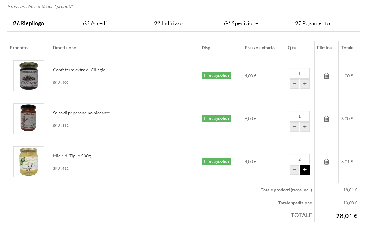

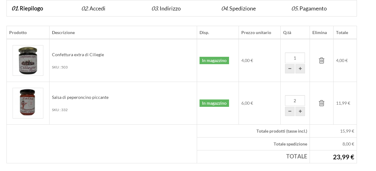

Eleg Posted January 21, 2016 Share Posted January 21, 2016 Ciao a tutti, ho installato l'ultima versione di prestashop e ho configurato un tema acquistato. Sembra andare tutto bene, ma se faccio una prova d'ordine nel totale salta fuori un 'virgola 01'. Credo sia dovuta agli arrotondamenti dell'iva. Questo accade se aumento da 1 a 2 un prodotto già inserito nel carrello (nel caso della foto il miele al tiglio). E invece cala di - 0,1 se tolgo un prodotto dal carrello (miele al tiglio) e aumento ad esempio un altro prodotto da 1 a 2 ( va a 11,99 anziché a 12 euro). Allego screenshot. Il prodotto è inserito con un'iva al 10%. Ho fatto una prova a togliere l'iva e a caricare il prezzo del prodotto con l'iva incorporata. Se faccio cosi' non esce l'errore. Ma la mia domanda è : è corretto caricare i prodotti senza iva? Se no come si risolve il problema? Grazie Ciao Elena Link to comment Share on other sites More sharing options...

Giorgio M. Posted January 24, 2016 Share Posted January 24, 2016 Nelle ultime versioni di PrestaShop puoi decidere il tipo di arrotondamento, devi andare in PREFERENZE -> GENERALE da quella sezione potrai scegliere sia la MODALITA' che il TIPO di arrotondamento. Per non avere gli errori (o comunque per limitarli al massimo) con carrelli mediamente composti da più articoli ti consiglio di lasciare l'arrotondamento consigliato (per eccesso) e di scegliere "arrotonda il totale". Poi fai un po' di test, ma vedrai che la configurazione suggerita dovrebbe soddisfarti appieno. Link to comment Share on other sites More sharing options...
Eleg Posted January 25, 2016 Author Share Posted January 25, 2016 Ciao, grazie! Dopo diversi test ho risolto. Ho impostato come suggerito l'arrotondamento, ma perchè funzionasse ho reinserito tutti i prezzi affichè mi facesse il ricalcolo corretto degli arrotondamenti. Grazie Ciao Link to comment Share on other sites More sharing options...
