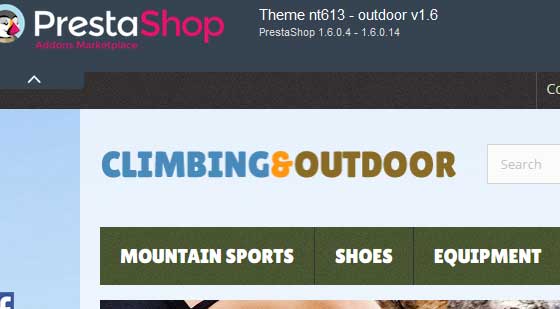

Whiley Posted January 25, 2016 Share Posted January 25, 2016 Hallo Jörg, wenn ich das richtig sehe verwendest du einen Prestashop 1.6.1.x mit AdvancedEUCompliance dazu hast du aber ein Template der Kollegen aus Hannover "nt613" installiert. Das Template ist ausdrücklich nur mit Shopversionen bis 1.6.0.14 kompatibel, alle Änderungen, die notwendig sind um AdvancedEUCompliance zu unterstützen dürften nicht eingebaut sein (nachfragen beim Hersteller) Das ganze kann also so nicht laufen! Grüsse Whiley Link to comment Share on other sites More sharing options...
