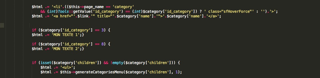

mr_zo Posted January 19, 2016 Share Posted January 19, 2016 (edited) Bonjour, je cherche à ajouter un sous titre aux catégories du blocktopmenu soit un champs en admin ou je pourrais entrer un texte soit overrider directement le fichier blocktopmenu.php ? Voir photo ( peut etre plus explicite )Merci pour votre aide. Edited February 4, 2016 by mr_zo (see edit history) Link to comment Share on other sites More sharing options...

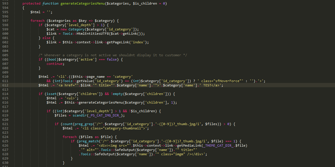

prestasafe Posted January 19, 2016 Share Posted January 19, 2016 Bonjour, Tu as 2 possibilités: - Modifier le php du blocktopmenu.php au niveaux des lignes 610 - 612 ( ce que je te conseille de faire ) - ou alors avec jquery mais ça risque d'être plus compliqué. Si tu le fais en PHP pense à limiter au 1er niveau. Link to comment Share on other sites More sharing options...
mr_zo Posted January 19, 2016 Author Share Posted January 19, 2016 (edited) Hello guigui23, Merci pour ta réponse, je vais donc modifier le fichier blocktopmenu.phpen utilisant la détection de catégorie par ID.Si tu vois une meilleure solution n'hésite pas à me conseiller :-) Merci . Edited February 4, 2016 by mr_zo (see edit history) Link to comment Share on other sites More sharing options...

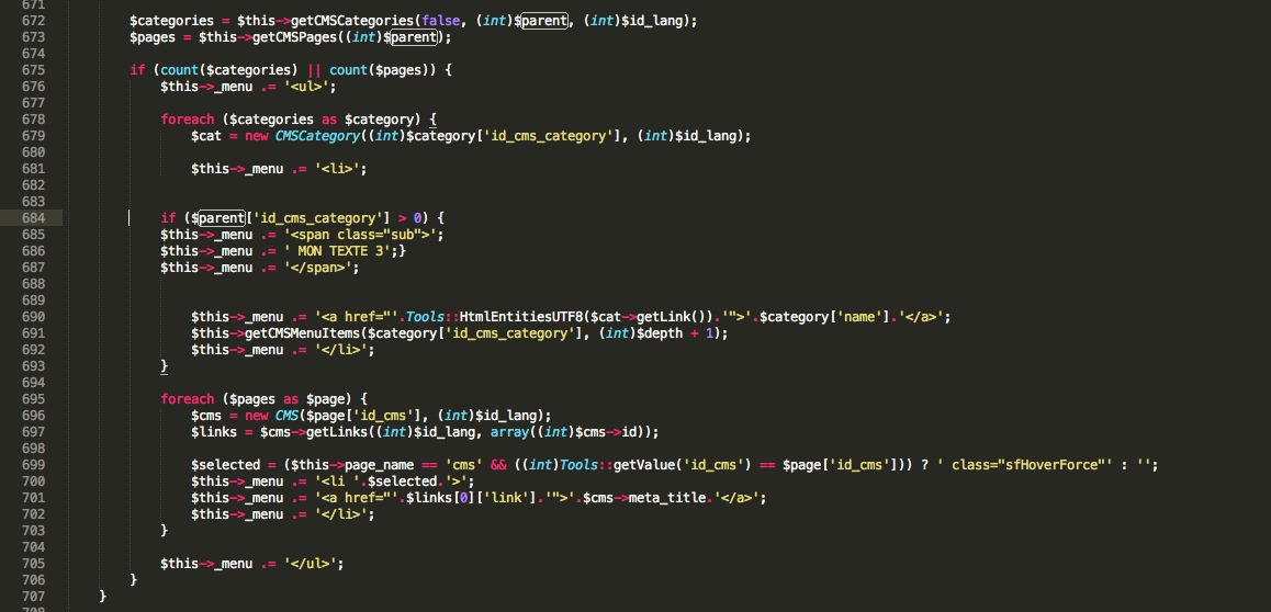

mr_zo Posted January 19, 2016 Author Share Posted January 19, 2016 (edited) Re,Donc pour les liens de 1er niveau des catégories du blocktopmenu, la technique donnée par guigui23 fonctionne.Maintenant je cherche a faire la même chose ( mettre un texte html en sous titre ) sur un lien de page CMS ou une Catégorie CMS du blocktopmenu. J'arrive à le faire dans le sous menu , mais pas au 1er niveau du menu. voir capture ci dessous. merci pour votre aide. Edited February 4, 2016 by mr_zo (see edit history) Link to comment Share on other sites More sharing options...

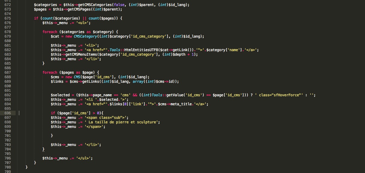

mr_zo Posted January 22, 2016 Author Share Posted January 22, 2016 Hello, Quelqu'un saurait comment ajouter un sous titres en texte html sous un onglet de page CMS ( au 1er niveau ) dans le blocktopmenu ?Merci pour votre aide . Link to comment Share on other sites More sharing options...
prestasafe Posted January 22, 2016 Share Posted January 22, 2016 @Mr_zo je pense que c'est le mieux à faire mais c'est pas "dynamique" sinon un override de la classe catégories pour rajouter le champs sous titre serait parfait. Mais ça prendre du temps.. Pour le premier niveau du menu pour tes onglets cms, je pense que que tu peux regarder au niveau du parent. c'est la même technique que pour les catégories en gros... Link to comment Share on other sites More sharing options...
mr_zo Posted January 22, 2016 Author Share Posted January 22, 2016 Hello guigui23,merci pour ta réponsetu veux dire quelque chose comme ça ? voir PJ. Link to comment Share on other sites More sharing options...
