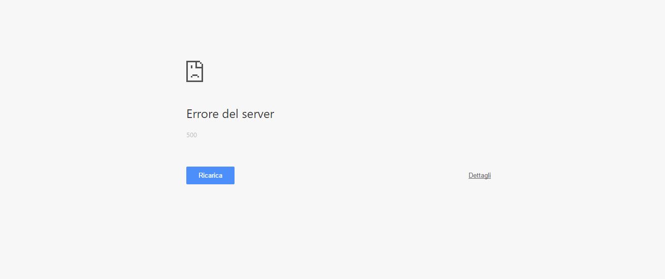

nestone Posted January 18, 2016 Share Posted January 18, 2016 Buonasera. sto lavorando alla realizzazione di un e-commerce per un cliente con Prestashop versione 1.6.1.3. e sono un nofita di PS. il problema (non da poco) che mi trovo ad affrontare è il seguente. non funziona la parte di registrazione utente, sia se si prova ad accedere dal front-office tramite "accedi" che durante gli step di acquisto dal carrello. In entrambi i casi rimanda una pagina bianca con errore 500. Ho provato con vari browser quancuno può aiutarmi? Grazie mille!! Link to comment Share on other sites More sharing options...

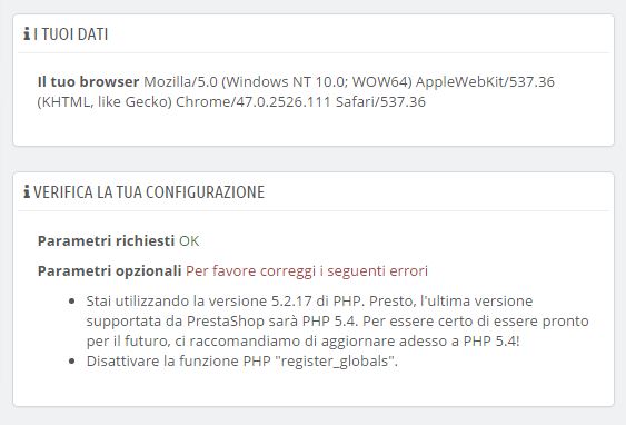

nestone Posted January 19, 2016 Author Share Posted January 19, 2016 Grazie delle risposte Dunque: Questo è URL del progetto http://www.drinkyourbrand.com/iduemastriShop/ per quanto riguarda il log degli errori, ho modificato la stringa define(‘_PS_MODE_DEV_’, false); a define(‘_PS_MODE_DEV_’, true); poi ho aggiornato la pagina del pannello di controllo ma non mi ha dato nessun errore quindi suppongo che non ve ne siano, forse sbaglio la procedura? nella sezione "parametro avanzati" - "informazioni" trovo però il seguente testo: VERIFICA LA TUA CONFIGURAZIONE Parametri richiesti OKParametri opzionali Per favore correggi i seguenti erroriStai utilizzando la versione 5.2.17 di PHP. Presto, l'ultima versione supportata da PrestaShop sarà PHP 5.4. Per essere certo di essere pronto per il futuro, ci raccomandiamo di aggiornare adesso a PHP 5.4!Disattivare la funzione PHP "register_globals". può essere utile per fare una diagnosi? allego comunque screen shot per essere più esaustivo Grazie ancora per la collaborazione Link to comment Share on other sites More sharing options...
caygri Posted January 19, 2016 Share Posted January 19, 2016 devi disattivare i register_global chiedi al tuo hosting. 1 Link to comment Share on other sites More sharing options...
tuk66 Posted January 19, 2016 Share Posted January 19, 2016 Avrei preferito passare PHP per almeno 5.4. Ho visto molti problemi con PS 1.6 su PHP 5.2. I would rather upgrade PHP to at least 5.4. I have seen many problems with PS 1.6 on PHP 5.2. 1 Link to comment Share on other sites More sharing options...
