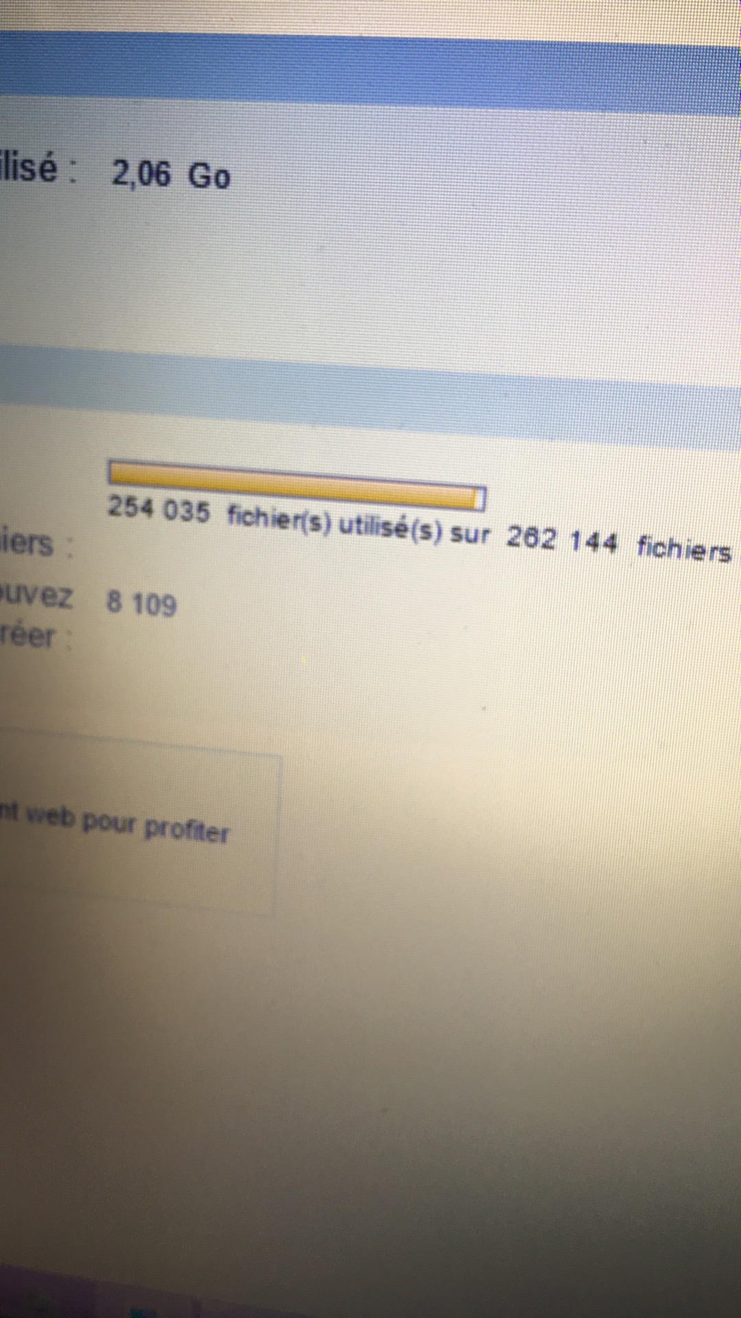

MaccLaPatate Posted January 18, 2016 Share Posted January 18, 2016 Bonjour à tous Problème ce matin lorsque je vais sur mon site, la page d'accueil d'affiche correctement mais ensuite n'importe quelle page est blanche ! J'ai cherché cherché une solution et la sur le site de 1&1 je vois qu'il y a de base 263000 fichiers disponible sur le serveur et c'était plein ... 150000 fichiers était dans le dossier cache / cachefs / J'ai donc tout supprimer mais je pense que ça va revenir ! Quelqu'un était déjà dans le même cas que moi ? Y a t'il une solution ? Merci d'avance Link to comment Share on other sites More sharing options...

MaccLaPatate Posted January 19, 2016 Author Share Posted January 19, 2016 J'ai eu 70 000 fichiers en plus en une nuit, c'est pas normal ... Link to comment Share on other sites More sharing options...

MaccLaPatate Posted January 19, 2016 Author Share Posted January 19, 2016 Et ca fait 4 mois que le site est ouvert est la du jour au lendemain j'ai 70 000 fichiers qui se crée par jour.. Link to comment Share on other sites More sharing options...

MaccLaPatate Posted January 19, 2016 Author Share Posted January 19, 2016 Pourquoi chez 1&1 j'aurais 264000 fichiers et que chez un autre non ? Link to comment Share on other sites More sharing options...
Mediacom87 Posted January 19, 2016 Share Posted January 19, 2016 Pourquoi chez 1&1 j'aurais 264000 fichiers et que chez un autre non ? chez les autres vous les auriez aussi mais par contre eux, ne vous imposeront pas cette limite débile. mais peut être que chez eux vous n'auriez même pas besoin d'activer cette fonction pour que votre site tourne convenablement. 1 Link to comment Share on other sites More sharing options...

coeos.pro Posted January 19, 2016 Share Posted January 19, 2016 dans le fichier modules/blocktopmenu/blocktopmenu.php remplace déjà protected function getCacheId($name = null) { $page_name = in_array($this->page_name, array('category', 'supplier', 'manufacturer', 'cms', 'product')) ? $this->page_name : 'index'; return parent::getCacheId().'|'.$page_name.($page_name != 'index' ? '|'.(int)Tools::getValue('id_'.$page_name) : ''); } par protected function getCacheId($name = null) { return $this->name.'|'.(int)$this->context->shop->id.'|'.(int)$this->context->language->id; } et vide le cache fichier (dossier /cache/smarty/cache/blocktopmenu/), regarde le nombre de fichiers que tu as dans le dossier /cache/smarty/cache/blocktopmenu/ et dit nous combien il y en a avant de les effacer), comme ça ton menu ne produira un nombre de fichiers qui ne sera que : nb de boutiques * nb de langues au lieu de : nb de boutiques * nb de groupes de clients * nb de langues * nb de devises * nbre de pays * type de pages (il y en a 6 : category, supplier, manufacturer, cms, product) * nb d'id par type de page (= nbre de catégories , nbre de fournisseurs, nbre de fabricants, nbre de pages CMS, nbre de produits(800)) autrement dit des centaines de milliers de fichiers Link to comment Share on other sites More sharing options...
MaccLaPatate Posted January 19, 2016 Author Share Posted January 19, 2016 215 fichiers avant la suppression du cache Link to comment Share on other sites More sharing options...
MaccLaPatate Posted January 20, 2016 Author Share Posted January 20, 2016 J'ai l'impression d'avoir moins de fichiers qui se créent mais ca ne résout quand meme pas mon problème... Link to comment Share on other sites More sharing options...
