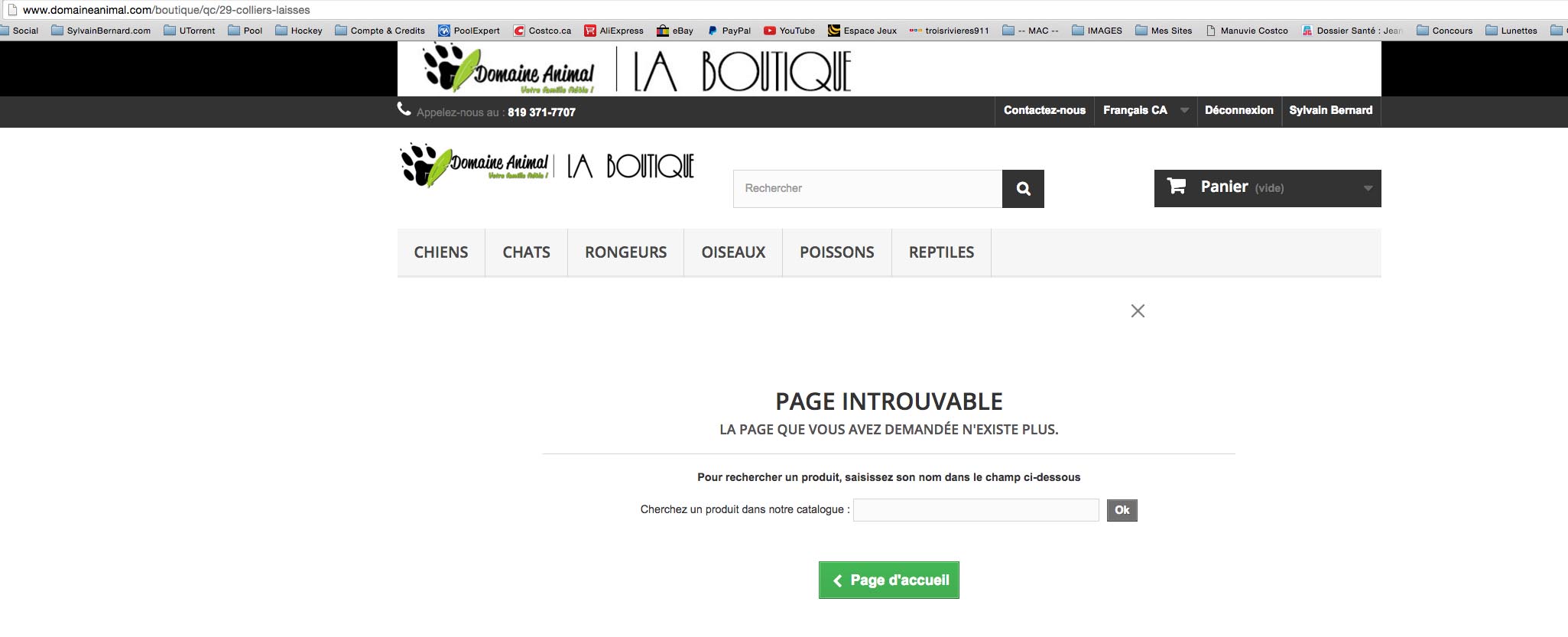

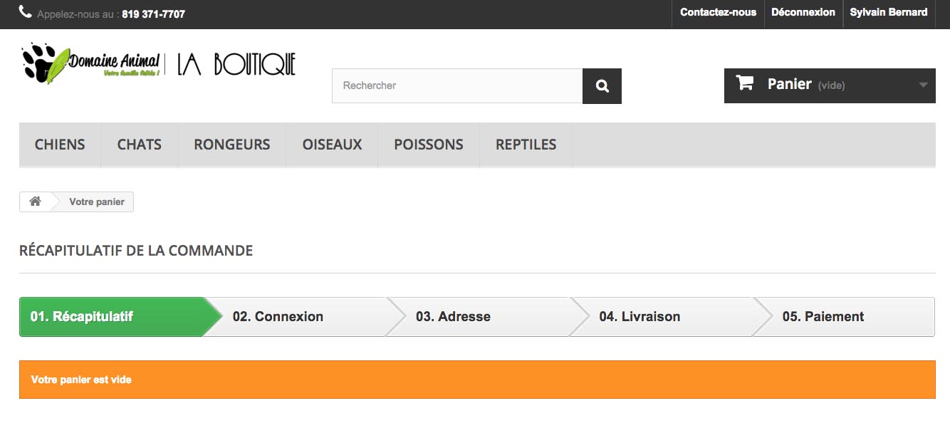

TheTooNZ Posted January 20, 2016 Author Share Posted January 20, 2016 Bon j'ai essayé des choses (backup du thème, renommer thème, restorer l'original) mais j'ai encore le problème du panier. En fait, si j'ajoute au panier le KONG, il apparaît la fenêtre qui demande si je veux continuer mes achats ou commander. Si je décide de commandé, alors le panier se vide et j'arrive dans la page que j'ai rien dans le panier. Je comprend plus rien. J'ai remplacer le dossier "default-bootstrap" au complet par un backup que j'avais fais et le panier reste défectueux. Pour ce qui est de firebug, je l'ai essayé mais j'avais un similaire avec chrome. Par contre, je sais pas trop ou regarder car il y a trop de chose... hahaha Link to comment Share on other sites More sharing options...

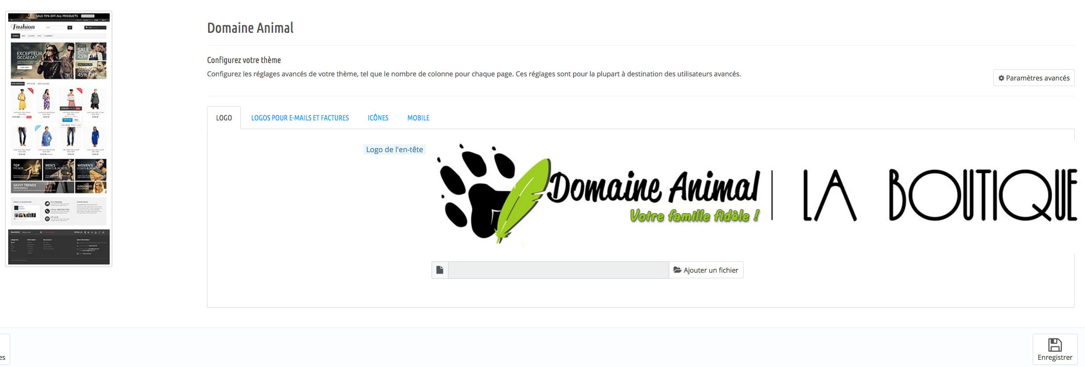

TheTooNZ Posted January 21, 2016 Author Share Posted January 21, 2016 En plus, en désactivant et réactivant le thème j'ai perdu le bouton "personnaliser votre thème". Vous pourriez pas allez jeter un oeil dans ma config pour voir ce qui cloche svp. Link to comment Share on other sites More sharing options...

TheTooNZ Posted January 27, 2016 Author Share Posted January 27, 2016 (edited) C'est pareil comme si y'avais plus aucun produits dans la boutique et pourtant tout est là. Là en plus, avec tous les test, je me retrouve avec 2 thèmes qui s'appel Domaine Animal. Est-ce qu'il y a moyen de récupérer le bootstrap, me semble que ça irait mieux. Edited January 27, 2016 by TheTooNZ (see edit history) Link to comment Share on other sites More sharing options...
