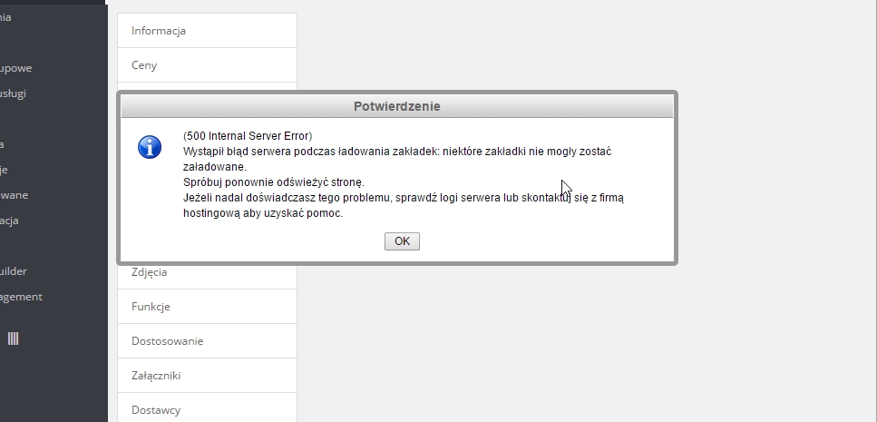

Witam, podczas obsługi Prestashop a dokładniej standardowej edycji jednej z kategorii wystąpił błąd 500 internal server, który spowodował usuniecie jej oraz jej podkategorii ( dodatkowo pojawiły się komplikację np. kategoria nie istniała w panelu, choć w menu była wyświetlana w raz z tylko jedną podkategorią lub niektóre produkty czasem znalazły się w innych produktach, do których nie były przypisane ). Kategoria po prostu znikła, choć jej produkty pozostały to ich edycja w przypadku "powiązań" do nowych kategorii została uniemożliwiona tym samym błędem o komunikacie:
Wystąpił błąd serwera podczas ładowania zakładek: niektóre zakładki nie mogły zostać załadowane.Spróbuj ponownie odświeżyć stronę. Jeżeli nadal doświadczasz tego problemu, sprawdź logi serwera lub skontaktuj się z firmą hostingową aby uzyskać pomoc.
Wszystko oprócz tego zostało naprawione. Reszta zakładek w przypadku edycji działa w porządku, powiązania w ogóle się nie wyświetlają. Nowe produkty działają prawidłowo i przy nich nie występują żadne problemy, jedynie przy tych starszych. Po aktualizacji systemu zamiast nagłówka błędu wyświetla się (Timeout). Prestashop nie zanotowała żadnych błędów, otrzymałem logi od dostawcy i serwer znalazł dwa błędy:

To znaczy problem pojawił się tak jak wspomniałem, przy standardowej edycji kategorii. Produkty pojawiały się chwilowo w innych kategoriach, później doszło to do normy a pozostałe produkty z kategorii, która została usunięta posiadają albo "główną" albo kategorię, której tak naprawdę nie mam ( została ona usunięta przez system, prawie cała przy błędzie 500 ) a ich edycja tak jak wyżej napisałem, jest niemożliwa. Edycja produktu w ogóle nie odczytuje zakładki "Powiązania", wyświetlając błąd a kolejne tło jako zawartość ( bez pól, tabel itp. ).
Nowe produkty działają prawidłowo i z nimi nie ma problemu, jedynie z starymi. I teraz nasuwa się pytanie czy jest możliwość przywrócenia ich prawidłowego działania czy należy stworzyć od początku je i nie przejmować się tym problemem w przyszłości, uznając go, za przypadkowy błąd? I tak można, lecz jeśli jest jakiś sposób na zlokalizowanie tego błędu ( 500 error ) i wyeliminowanie go, to chętnie wolałbym wybrać taką drogę.

Mam praktycznie identyczny problem. :) Przy niektórych produktach po wejściu w zakładkę POWIĄZANIA pojawia nam się niefajny komunikat (jak na zdjęciu). Włączenie wyświetlania błędów nic nie daje. Zaznaczam, że błąd pojawia się nie przy wszystkich produktach. Większość jest OK.
