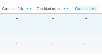

herramientate Posted January 14, 2016 Share Posted January 14, 2016 Hola, Tengo un grave problema, sin motivo en muchos articulos no coincide la cantidad fisica y la cantidad usable con la cantidad real, esto hace que aunque tenga stock de algunos artículos para prestashop al no ser cantidad real me pone que no tengo stock o que estoy en stock negativo. A que se debe esto y como se puede solucionar? Adjunto captura del problema, evidentemente no se debe a pedidos que no he entregado todavía o a stock que falte por recibir del proveedor. Link to comment Share on other sites More sharing options...

herramientate Posted January 15, 2016 Author Share Posted January 15, 2016 Estaba con la version 6.1.0.4. Como modulos externos que puedan afectar quizas el de ebay, realmente lo que pasa es que al hacer una venta muchas veces me la cuenta como doble, es decir si tengo una unidad en stock, vendo ese producto en ebay y despues e el stock me aparece que tengo -1 unidad en lugar de 0. Link to comment Share on other sites More sharing options...

herramientate Posted January 26, 2016 Author Share Posted January 26, 2016 Hola, ya se donde esta el problema, el error se produce al pasar el estado de los pedidos de pago aceptado a enviado o a entregado. Quizás se deba a que tengo configurado para que se reste del stock en cuanto el pedido pasa al estado de pago aceptado. He creado un nuevo almacén, el problema es que no me deja borrar el anterior. Se puede borrar de alguna manera? Link to comment Share on other sites More sharing options...
