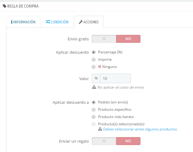

Alberturma Posted January 13, 2016 Share Posted January 13, 2016 (edited) Hola a todos! He configurado varios descuentos como vales descuento para poder hacer varios descuentos según el importe que compre el cliente en el carrito. Por ejemplo: - de 0 a 99€ --> 10% descuento - de 100 a 199€ --> 20% descuento - de 200 a 500€ --> 25% descuento El problema es que el primer descuento me lo aplica correctamente (10%) pero cuando llego a un importe superior a 100€ no me cambia a un 20% de descuento sobre el total del carrito. Los descuento los tengo como no acumulables, es decir, son independientes según el importe. ¿Qué hago mal? ¿A alguien más le sucede? Muchas gracias de antemano! Edited January 13, 2016 by Alberturma (see edit history) Link to comment Share on other sites More sharing options...

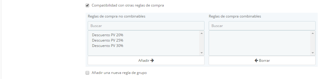

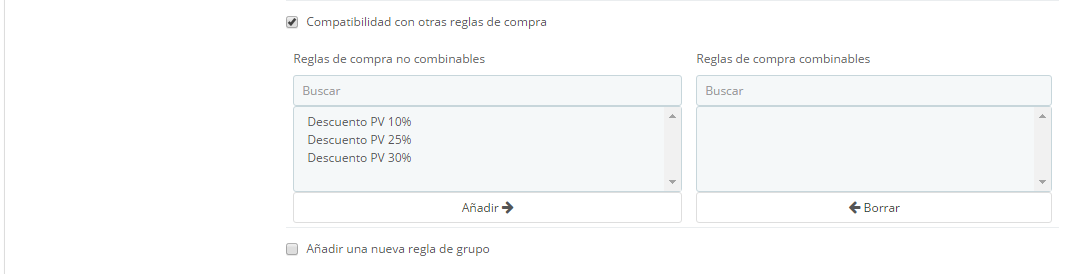

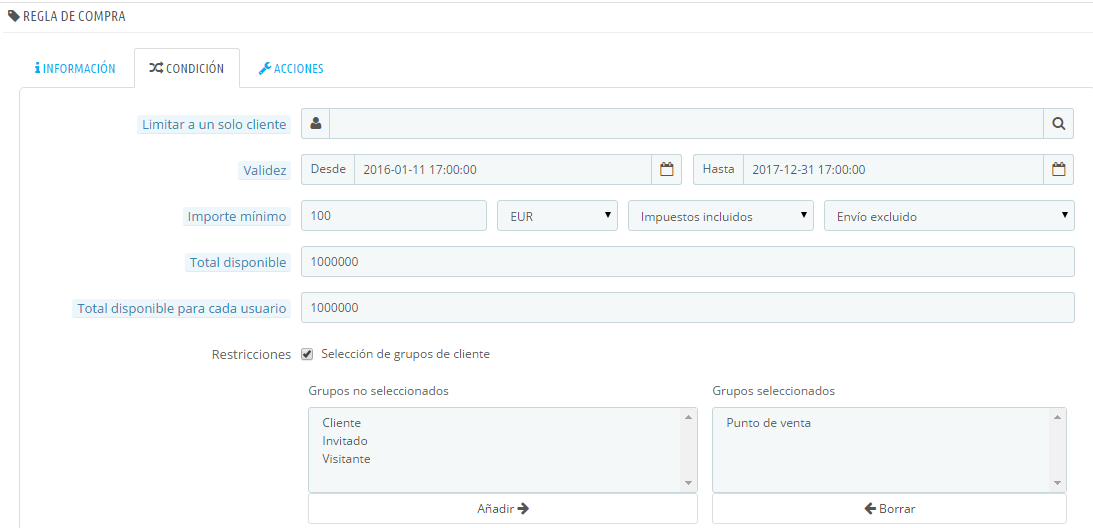

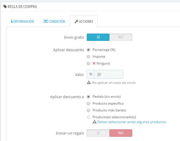

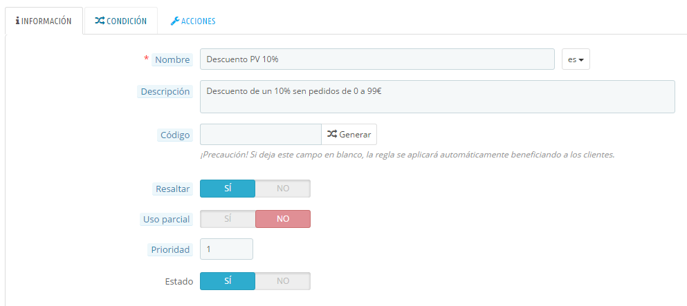

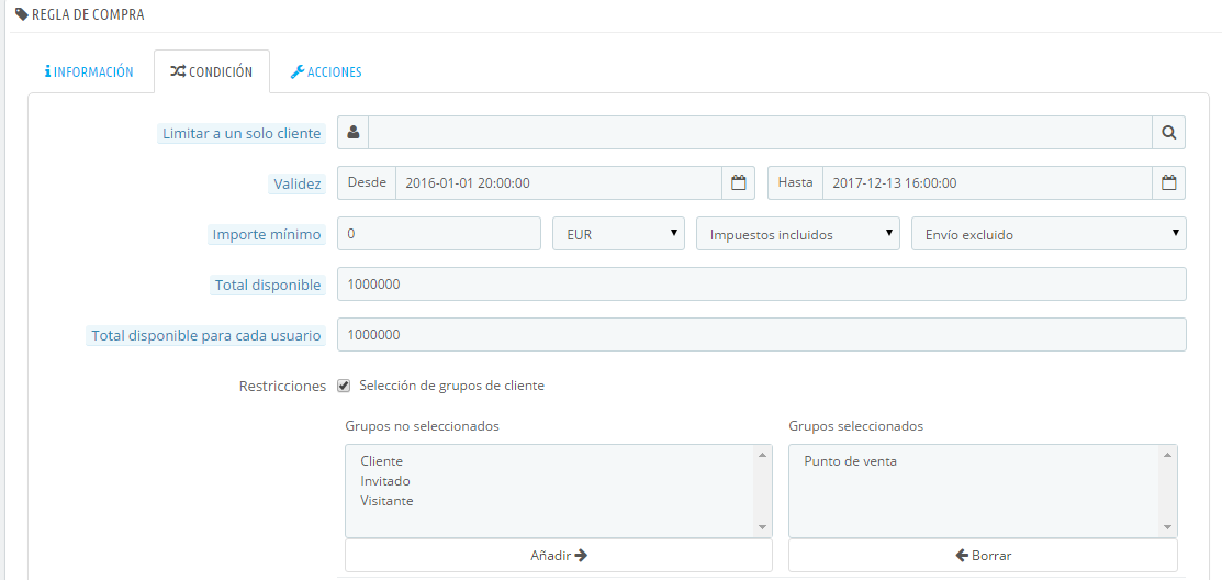

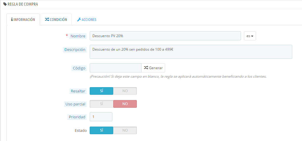

joseantgv Posted January 15, 2016 Share Posted January 15, 2016 Puedes colgar una captura de pantalla de la configuración de algunos de los descuentos? Link to comment Share on other sites More sharing options...
Alberturma Posted January 15, 2016 Author Share Posted January 15, 2016 (edited) Puedes colgar una captura de pantalla de la configuración de algunos de los descuentos? Te adjunto la captura de la relación de 2 descuentos configurados a ver si ves algo que yo no logro ver. Este es la configuración del 10% de descuento: Este es la configuración del 20% de descuento: Muchas Gracias por tu ayuda! Edited January 15, 2016 by Alberturma (see edit history) Link to comment Share on other sites More sharing options...
joseantgv Posted January 15, 2016 Share Posted January 15, 2016 Creo que el problema lo tienes en las prioridades. Ponlas así: - de 0 a 99€ --> 10% descuento --> Prioridad 3 - de 100 a 199€ --> 20% descuento --> Prioridad 2 - de 200 a 500€ --> 25% descuento --> Prioridad 1 Y a ver qué tal. 1 Link to comment Share on other sites More sharing options...
Alberturma Posted January 15, 2016 Author Share Posted January 15, 2016 Creo que el problema lo tienes en las prioridades. Ponlas así: - de 0 a 99€ --> 10% descuento --> Prioridad 3 - de 100 a 199€ --> 20% descuento --> Prioridad 2 - de 200 a 500€ --> 25% descuento --> Prioridad 1 Y a ver qué tal. ¡Creo que por lo que he probado ahora va bien! ¡Muchísimas Gracias! No entiendo muy bien el tema de las prioridades y por eso las había dejado todas a 1, pensando en que me iba a cambiar. Muchas Gracias, me has ayudado mucho! Link to comment Share on other sites More sharing options...
joseantgv Posted January 15, 2016 Share Posted January 15, 2016 Fácil. Las reglas se ejecutan por orden de prioridad. Se ejecuta la 1ª, se aplica, luego no se aplican el resto porque las tienes como incompatibles. 1 Link to comment Share on other sites More sharing options...
