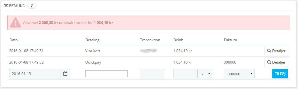

Pipsie Posted January 13, 2016 Share Posted January 13, 2016 Hej, Prestashop 1.6.1.1 - Standard onepage checkout - Quickpay Jeg har et meget irriterende problem! På alle ordre jeg modtager kommer der et Advarsel xxxxx kr udbetalt i stedet for xxxxx og det er altid på det dobbelte beløb...? Kunden køber f.eks. for 1.034,10 og så står der det dobbelte i betalingen på ordren. Dog kan jeg kun hæve 1.034,10 (så det er jo fint nok) Men hvad er det der er årsagen? Jeg har ingen særlige regler for kurv, ej heller kundegrupper med særlige rabatter... Håber der sidder en der kan komme med en løsning, eller tip til hvor jeg skal kigge... På forhånd mange tak Pia www.coolmtb.dk Link to comment Share on other sites More sharing options...
tuk66 Posted January 13, 2016 Share Posted January 13, 2016 Jeg ser to betalinger (Visa-Kort, QuickPay). Det skal være i betalingsmodulet. Det ligner modulet behandler betalingen to gange. I see two payments (Visa-kort, Quickpay). It must be in the payment module. It looks like the module processes the payment twice. Link to comment Share on other sites More sharing options...

presta-dyr Posted January 14, 2016 Share Posted January 14, 2016 Jeg har set et lignende problem. Det sker i forbindelse med genereringen af leveringssedler. Hvis du slår leveringssedler fra i ordrestatusser skulle det løse det. Så vidt jeg husker, vil det også blive løst ved at opgradere til PrestaShop 1.6.1.3. /Kjeld Link to comment Share on other sites More sharing options...

presta-dyr Posted March 3, 2016 Share Posted March 3, 2016 (edited) Jeg konstaterede i går, at fejlen stadig findes i PrestaShop 1.6.1.4. Det er en generel fejl, og den kan også skabes ved bankoverførsel. Jeg har rapporteret fejlen, så må vi se, om der kommer en rettelse. Og jo, jeg mener følgeseddel. /Kjeld Edited March 3, 2016 by presta-dyr (see edit history) 1 Link to comment Share on other sites More sharing options...
