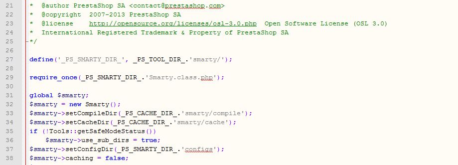

LENNOXX Posted January 12, 2016 Share Posted January 12, 2016 (edited) Guten Morgen, wollte schon länger mal den Shop upgraden, hab das heute morgen probiert mit der 1-click-Version... Ergebnis: Nach erneutem aufrufen des Shops ist ALLES weg. Es passiert NICHTS mehr. Kein Fehler, keine Meldung, einfach eine leere Seite. Verunsichert wie ich war, habe ich die Möglichkeit des "Rollback" im Backend in betracht gezogen. Ergebnis: Backend funktioniert nun auch nicht mehr! Wenn mein Shop nicht online ist, hab ich ein Problem. Ich habe gestern VOR der ganzen Aktion ein Backup erstellt. Davon soll jetzt wohl ein Teil im admin-Ordner liegen (oder ist das nach Upgrade und Rollback nun hinfällig?), ausserdem hab ich das komplette Prestashop-Verzeichnis auf den PC gezogen. Kann mir jemand in halbwegs (für Dumme) einfachen Schritten sagen wie ich das Ganze nun recht zügig wieder herstellen kann, sodass das Ganze wenigstens so läuft wie gestern noch? Vielen Dank! Ergänzung (nach ändern von false auf true) Frontendmeldung: Forbidden You don't have permission to access / on this server. Apache/2.2.22 (Ubuntu) Server at www.streetuniques.com Port 80Backendmeldung:Warning: require_once(/hp/bz/aa/hv/www/tools/smarty/Smarty.class.php) [function.require-once]: failed to open stream: No such file or directory in /hp/bz/aa/hv/www/config/smarty.config.inc.php on line 29Fatal error: require_once() [function.require]: Failed opening required '/hp/bz/aa/hv/www/tools/smarty/Smarty.class.php' (include_path='.:/usr/share/php:/usr/share/pear') in /hp/bz/aa/hv/www/config/smarty.config.inc.php on line 29 Edited January 13, 2016 by LENNOXX (see edit history) Link to comment Share on other sites More sharing options...
