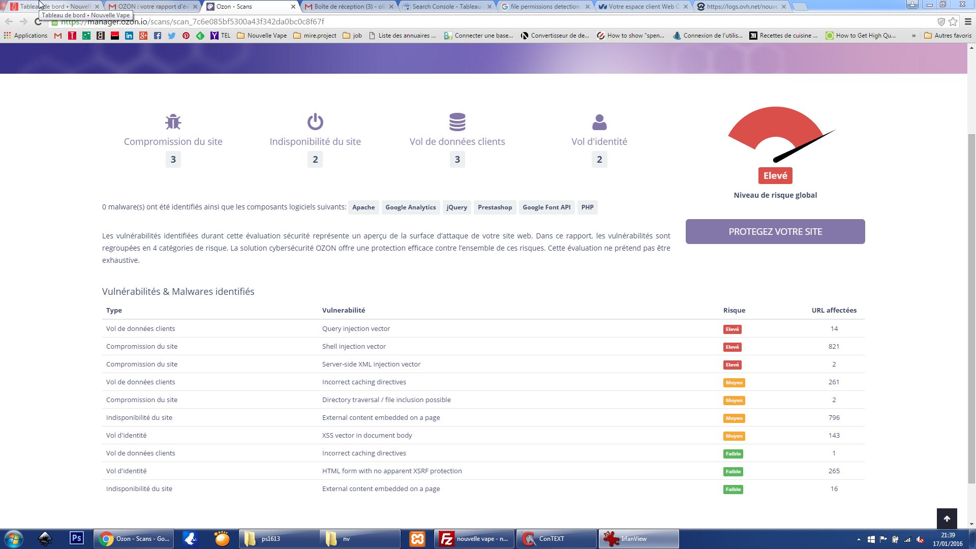

Nouvelle Vape Posted January 19, 2016 Author Share Posted January 19, 2016 Bonjour, Quelques jours ont passé et tout semble rentré dans l'ordre, mon trafic et mon référencement sont revenus à la normale. Ouf! Mais ceci dit, je ne suis pas complètement rassuré. Je continue de chercher à comprendre quels sont les points faibles à consolider. Pour trouver des pistes, j'ai soumis mon site à un test assez intensif proposé sur le site ozon.io. Ce qu'il en ressort: Niveau de risque (d'intrusion) global: élevé Les 3 risques jugés élevés sont: Query injector vector Shell injection vector Server-side xml injection vector Et les risques jugés moyens sont: Incorrect caching directives Directory traversal / file inclusion possible External content embedded on a page xss vector in document body Je vous avoue que tout ça ne me parle pas des masses, mais j'aimerais investir plus toutes ces questions de sécurité. (J'ai autre chose à faire que de gérer des hackers!) Pour commencer, j'ai lu attentivement le doc prestashop Rendre votre installation de PrestaShop plus sûre J'aimerais notamment protéger mon répertoire admin par htaccess, du genre: Order Allow, Deny Deny from all Allow from .myprestashop.com Allow from 127.0.0.1 J'avais un question à ce sujet: faut-il autoriser l'accès à certaines ip de prestashop pour permettre la mise à jour 1-click? Il me restera ensuite à bloquer l'accès à mes fichiers de thème et j'aurais à peu près fait le tour des recommandations de ce document. Je me demande aussi si le hacker n'a pas laissé une "back door" ou quelque chose qui lui permette de refaire une intrusion facilement. Comment vérifier l'intégrité de mon prestashop? Peut-on par exemple faire une recherche massive d'un mot clé à l'intérieur de la totalité des fichiers textes de prestashop, dans l'idée de retrouver par exemple, l'url de redirection qui avait été écrite dans mon htaccess? Y a t-il d'autres mesures qui puissent réduire significativement les risques d'intrusion? Encore merci pour vos réponses. Olivier Link to comment Share on other sites More sharing options...
