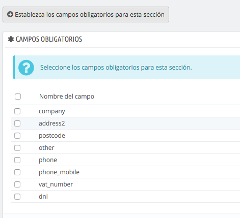

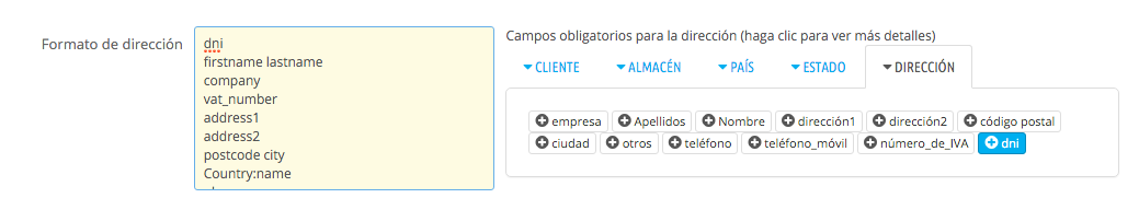

buhoc Posted January 10, 2016 Share Posted January 10, 2016 Hola isabv, Voy a intentar solucionar tu duda. Para determinar campos obligatorios en el registro de clientes, en este caso el DNI tienes que acceder desde el Backoffice a Clientes/Direcciones y en la parte baja pinchar en "establezca los campos obligatorios para esta sección" Allí debes activar los campos que consideres, en este caso el DNI. Te mando una captura de pantalla. Para que aparezca en las facturas. Debes ir desde el BO a Localización/paises, Entrar a modificar "España" en la el apartado Dirección cliclar en el botón con +dni, este campo se añadirá al listado de la izquierda, después dale a "Guardar". Te adjunto captura de pantalla: Después ve a Parametros avanzados/rendimiento y limpia la caché. Ahora podrás ver el dni en las facturas, siempre y cuando el cliente haya insertado ese campo anteriormente. Esperamos haberte ayudado. Un saludo. Link to comment Share on other sites More sharing options...
