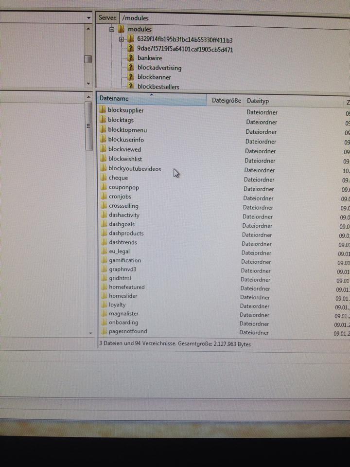

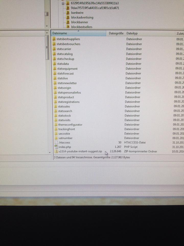

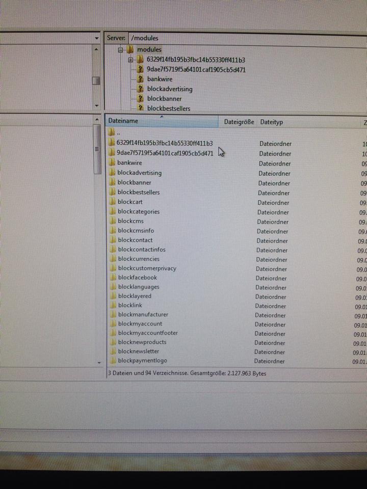

JM979 Posted January 9, 2016 Share Posted January 9, 2016 Hallo. ich habe einen Online Shop und wollte mir das folgende Modul installierenhttp://addons.prestashop.com/de/front-office-features-prestashop-module/2889-youtube-instant-suggest.htmlAber beim Hochladen der zip Datei kommt folgener fehler und ich komme gar nicht mehr in den Background, ausseralles aus der Adressleiste zu löschen, bsi den Admin Link.Ich konnte per FTP das Modul wieder löschen etc. und hatte dann wieder Zugriff auf die Module.Hab es dann nochmal versucht und wieder das gleiche Problem.[PrestaShop] Fatal error in module file :/kunden/116981_49838/nbox24.de/modules/blockyoutubevideos/libraries/google-api-php-client/src/Google/autoload.php:syntax error, unexpected T_FUNCTION, expecting ')'auf dem Server liegen nach dem Hochladen nun 4 Bereiche. (Siehe Bilder) mit der Maus drauf hingewiesen1x die Zip Datei1x der Modul Ordner2x Ordner mit Kürzel, wo der Modul Ordner auch hinterlegt isthab alles gelöscht ausser den Youtube Ordner, weil das ja auf den Fehler hinweisst. Aber in der autoload.php sehe ich das Problem nicht. Irgendwie steh ich auf dem Schlauch Kennt jemand das Problem??Hab mal alles mit hochgeladen. Danke vorab autoload.php Link to comment Share on other sites More sharing options...
