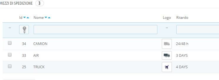

Idroclic Posted March 20, 2019 Share Posted March 20, 2019 Quello è il nome del corriere di default di presta.. Io l'ho eliminato e difatti non vedo più nulla: Link to comment Share on other sites More sharing options...
Alessandro Posted March 20, 2019 Share Posted March 20, 2019 perdonami ma come si può togliere? Io non lo vedo tra i miei corrieri. Vedi allegato. Inoltre stranamente non riesco a gestire da nessuna parte il ritiro dal negozio. Il ritiro dal negozio è gestito come un corriere normale? lo vedo stranamente nei carrelli di clienti italiani o di alcune nazioni, ma per es. non lo vedo se il cliente è degli USA. Link to comment Share on other sites More sharing options...
Idroclic Posted March 20, 2019 Share Posted March 20, 2019 Nel tuo corriere hai inserito spese aggiuntive? Facci vedere come lo hai impostato nelle 3 pagine! Se hai tolto le spese aggiuntive dal pannello principale potrebbe essere quello. Il ritiro al negozio lo puoi gestire come un corriere normale.. Però se vuoi fare in modo che il cliente non debba inserire il proprio indirizzo dovrai aiutarti con un modulo.. Link to comment Share on other sites More sharing options...

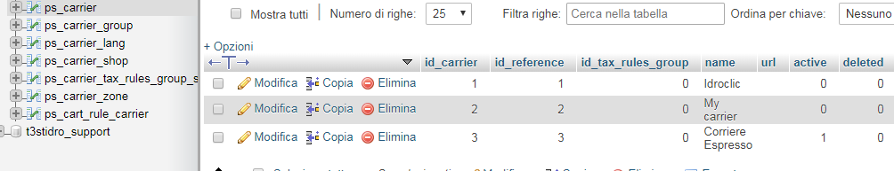

Idroclic Posted March 20, 2019 Share Posted March 20, 2019 (edited) di nulla! Prova a verificare queste tabelle ma piuttosto che eliminare vedi se appaiono come attive.. Nel caso cambi il valore da 1 a 0! Questa è la tabella dei corrieri.. Edited March 20, 2019 by Idroclic (see edit history) Link to comment Share on other sites More sharing options...
Alessandro Posted March 20, 2019 Share Posted March 20, 2019 eh, non ci so mettere mani, non sta piu sul mio server tra l'altro. Riferisco al mio gestore! cmq li cancellerei quei 2 corrieri in modo tale da non fare casini 😉 Link to comment Share on other sites More sharing options...
Idroclic Posted March 20, 2019 Share Posted March 20, 2019 2 minutes ago, Alessandro said: eh, non ci so mettere mani, non sta piu sul mio server tra l'altro. Riferisco al mio gestore! cmq li cancellerei quei 2 corrieri in modo tale da non fare casini 😉 ti consiglio di evitare in ogni caso la cancellazioni.. Si sa mai.. Col tempo ho capito che se si può disabilitare è meglio! in ogni caso prima di procedere ad ogni modifica sicuramente il tuo gestore farà un backup del DB! Buon lavoro Link to comment Share on other sites More sharing options...
