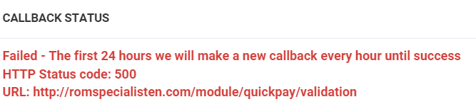

Christian Buch Posted January 5, 2016 Share Posted January 5, 2016 (edited) Hej alle Vedr. Quickpay og ordrer der ikke går igennem. Efter lang tids søgen på forums kan jeg konstatere, at dette måske er et tilbagevendene problem uden en løsning. Jeg vil dog lige give det et skud alligevel og håber I kan hjælpe. Shoppen er vers. 1.5.1 og er live. Når jeg lægger en ordre og betaler med Quickpay ledes kunden derefter til www.romspecialisten.com/order-history og kurven er ikke tømt. Det genererer ikke en ordre i backoffice, men betalingen er gennemført og tilgængelig i Quickpay backend. Vedlagt er fejlen, som vises i Quickpay backend - en 500 Internal Server Error. Hvis jeg lægger en ordre ved bankoverførsel går ordren igennem. Vi er hosted ved Unoeuro og har været i kontakt med dem og Unoeuro kan ikke se fejl i server logs eller lign. i deres ende. Alt hjælp og forslag vil være meget værdsat /Christian Edited January 9, 2016 by Christian Buch (see edit history) Link to comment Share on other sites More sharing options...

presta-dyr Posted January 14, 2016 Share Posted January 14, 2016 Problemet hos romspecialisten.com skyldtes, at der er en fejl i PrestaShop 1.5.1.0, så betalingerne ikke valideres med korrekt shop ID. Det kan løses, ved at opgradere til en nyere version af PrestaShop (1.5.6.3). /Kjeld Link to comment Share on other sites More sharing options...
