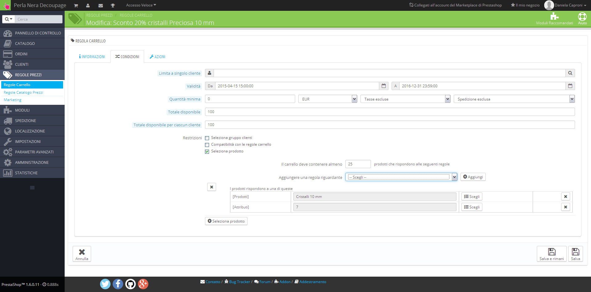

filpi Posted January 4, 2016 Author Share Posted January 4, 2016 Ciao! Non avevo visto la possibilità di dare le restrizioni. Allora ho provato ad impostarlo in questo modo: Restrizioni -> Seleziona prodotto -> il carrello deve contenere almeno 6 prodotti che rispondano alla regola: e qui ho selezionato tutti i prodotti del mio catalogo. Il problema è che quando salvo il modulo mi viene chiesta anche un'azione tra: sconto spedizione gratis regalo Se non metto nessuna delle tre opzioni non riesco a salvare il modulo. Come hai fatto tu per salvare la regola? Grazie mille Ciaoo Link to comment Share on other sites More sharing options...
DanyC Posted January 4, 2016 Share Posted January 4, 2016 Questo è quello che ho fatto io nel mio sito. Link to comment Share on other sites More sharing options...
DanyC Posted January 4, 2016 Share Posted January 4, 2016 Ho provato a scegliere "applica sconto" con la % a 0 e così me lo salva. Non sarebbe una cosa proprio logica, ma al momento di meglio non ho trovato! Attendo lumi dai più esperti! Buon lavoro Daniela Link to comment Share on other sites More sharing options...
