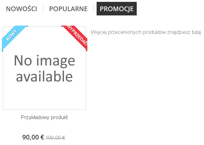

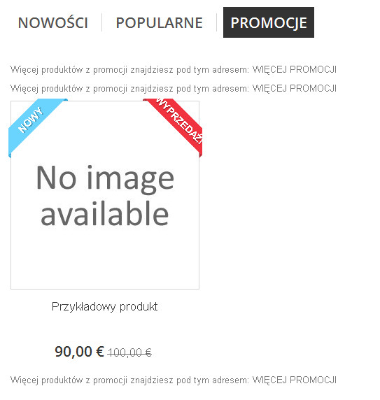

rusiano Posted January 4, 2016 Share Posted January 4, 2016 Witam, czy jest jakiś sposób na dodanie dodatkowej treści do zakładki promocje na stronie głównej? Chciałbym aby pod produktami był krótki tekst. W tym celu edytowałem plik product-list.tpl i po linijce 217 czyli po zamknięciu znacznika </ul> dodałem swoją treść. Niestety pojawia się ona również na zakładkach NOWOŚCI i POPULARNE i w dodatku treść wyświetla się kilka razy. Wygląda to tak: Wersja Prestashop: 1.6.1.3 Szablon: domyślny default-bootstrap Link to comment Share on other sites More sharing options...
Daresh Posted January 4, 2016 Share Posted January 4, 2016 Zapewne też pojawia się na wszystkich listach produktów w kategoriach itp. Trzeba by to zrobić tak, że w blockspecials-home.tpl przekazać jakąś dodatkową zmienną do product-list.tpl, np.: {include file="$tpl_dir./product-list.tpl" products=$specials class='blockspecials tab-pane' id='blockspecials' dodatek='Moj tekst'} A w product-list.tpl ją wyświetlić gdzieś: {$dodatek} ale raczej jeszcze przed ostatnim zamykającym </ul> Link to comment Share on other sites More sharing options...

rusiano Posted January 4, 2016 Author Share Posted January 4, 2016 Zrobiłem według zmiennej tak jak zasugerowałeś {if isset($specials) && $specials} {include file="$tpl_dir./product-list.tpl" products=$specials class='blockspecials tab-pane' id='blockspecials' dodatek=' <div class="col-lg-12"> <h4>Więcej przecenionych produktów znajdziesz <a href="#">tutaj</a>.</h4> </div> '} {else} w pliku product-list.tpl zmienną wyświetliłem przed zamknięciem ostatniego znacznika </ul>, linijka 217-218 {/foreach} {$dodatek} </ul> I faktycznie teraz tekst wyświetlany jest tylko w zakładce PROMOCJE lecz jak ustawić go aby pojawiał się pod produktami tak jak to było wcześniej? Teraz wygląda to tak Link to comment Share on other sites More sharing options...

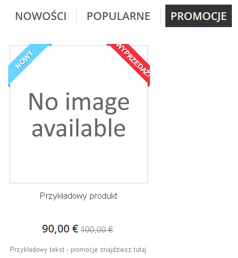

Daresh Posted January 4, 2016 Share Posted January 4, 2016 Możliwe, że jeszcze potrzeba jest klasa col-md-12, ale musiałbym zobaczyć stronę, żeby jednoznacznie powiedzieć. To już kwestia ostylowania tego odpowiednio. 1 Link to comment Share on other sites More sharing options...
rusiano Posted January 4, 2016 Author Share Posted January 4, 2016 Ustawienie clear:both diva z klasą col-lg-12 i troszkę stylowania rozwiązuje sprawę. Dzięki Daresh za zaangażowanie i profesjonalną pomoc. Link to comment Share on other sites More sharing options...
