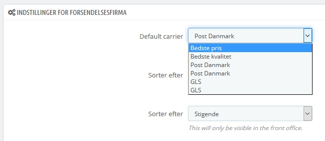

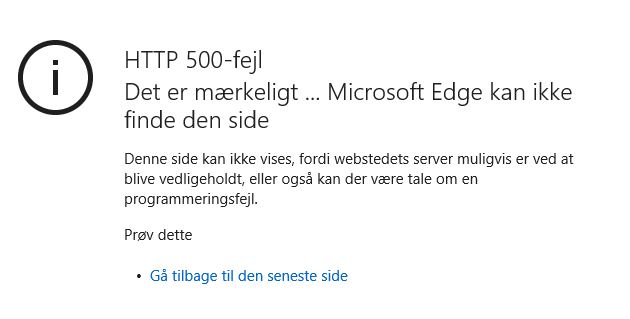

km@mamik.dk Posted January 3, 2016 Share Posted January 3, 2016 (edited) Hej i stuen Jeg har et problem med min webshop (version 1.6.1.1). Jeg har hidtil kørt med Post Danmark som eneste forsendelsesfirma - uden problemer. Men da jeg gerne vil tilbyde mine kunder at få leveret lidt billigere, har jeg nu også oprettet GLS. Begge med mulighed for "uden omdeling" og "med omdeling". Under Forsendelse > Indstillinger prøver jeg nu at vælge "Bedste pris" under Default carrier. Men hver gang jeg prøver, får jeg blot en fejlmeddelse (Se vedhæftede fra Microsoft Edge). I Firefox får jeg en blank side. What to do?? Lidt senere..... Nu ville jeg lige prøve at opgradere butikken, for at se om det skulle løse problemet. Men når jeg prøver at sætte webshoppen i vedligeholdelsestilstand, sker der sgu det samme??? Edited January 3, 2016 by km@mamik.dk (see edit history) Link to comment Share on other sites More sharing options...
presta-dyr Posted January 3, 2016 Share Posted January 3, 2016 Prøv at slå debug til i config/defines.inc.php. /Kjeld Link to comment Share on other sites More sharing options...
km@mamik.dk Posted January 4, 2016 Author Share Posted January 4, 2016 (edited) Hej Kjeld Tak for råd - tror jeg nok Kan du forklare det lidt nærmere på newbiedansk? Edited January 4, 2016 by km@mamik.dk (see edit history) Link to comment Share on other sites More sharing options...
presta-dyr Posted January 5, 2016 Share Posted January 5, 2016 Jo, du skal rette i filen config/defines.inc.php, så: define('_PS_MODE_DEV_', false); ændres til: define('_PS_MODE_DEV_', true); Når du er færdig med at kigge på problemet, skal du huske at rette det tilbage igen. /Kjeld Link to comment Share on other sites More sharing options...
km@mamik.dk Posted January 5, 2016 Author Share Posted January 5, 2016 (edited) Det hjalp desværre ikke. Fik blot en mega-lang fejlmeddelse som startede med "Fatal".. Har bøvlet længe med det Prestashop, og må indrømme at jeg synes det er alt for kringlet og langsomt til min tålmodighed. Så nu har jeg slettet shoppen, og finder mig noget mere smidigt at arbejde med. Du skal trods alt have tak for forsøget Kjeld Lidt senere: NÅ...jeg har jo investeret i nogle moduler, betalingsløsning mv., så jeg synes lige jeg ville give det en chance mere. Jeg startede med at fjerne alle mapper og filer fra domænet, så det var helt rent. Så fjernede jeg databasen, og startede derfor helt forfra på en frisk. Så installerede jeg den nyeste version af Prestashop (1.6.1.3). Da installationen var gennemført, ville jeg som det allerførste sætte shoppen i vedligeholdelsestilstand (Preferences > Maintenance > Enable Shop > No). Men jeg fik præcis samme fejlmeddelse som du ser i starten af denne tråd! Dybt forundret tænkte jeg, at der åbenbart er noget i vejen med mit Edge og min Firefox, så jeg installerede en frisk version af Chrome - med uændret resultat. Hver gang jeg prøver at sætte shoppen i vedligeholdelsestilstand, ændre i forsendelsesinstillinger eller fx ændre sprog til Dansk, så får jeg en fejlmeddelelse om at denne side findes ikke. I desperation prøvede jeg at konfigurere og installere end spritny PC, og herefter logge ind i admin-delen fra den - med samme resultat. Hvad hulen kan der være galt? Noget på serveren (www.one.com)? UPDATE 07-01-2016: Har opsagt mit abonnement hos www.one.com og flyttet mit domæne til UnoEuro. Downloadede derefter en frisk version af Prestashop og installerede til den nye placering. Fuldstændig samme fejl??????????????? Edited January 7, 2016 by km@mamik.dk (see edit history) Link to comment Share on other sites More sharing options...

km@mamik.dk Posted January 9, 2016 Author Share Posted January 9, 2016 Så lykkedes det endeligt Det var UnoEuro's support der ledte mig på sporet: http://www.howtomakeawebshop.com/2-1-setting-the-proper-rights-to-folders-chmod/ SKØNT! Link to comment Share on other sites More sharing options...
