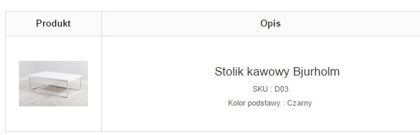

sliw Posted December 30, 2015 Share Posted December 30, 2015 Witam Forumowiczów. Posiadam dziwny problem z zakupami produktów, które posiadają po kilka atrybutów, sytuacja jest taka, że jesli produkt posiada np dwa rozwiązania np: rodzaj podstawy rodzaj blatu i podczas składania z formy listy rozwijanej są oba parametry, to niestety ale przy złożeniu zamówienia przychodzi tylko jeden parametr. w załącznikach są pokazane rzuty na takie rozwiaząnie. mogę prosić o jakaś sugestię ? presta 1.6.1.1 szaablon zakupiony lekko modyfikowany ale tylko z poziomu graficznego Link to comment Share on other sites More sharing options...

grennet Posted January 13, 2016 Share Posted January 13, 2016 Dołączam się do pytania mam ten sam problem. Po wyborze trzech atrybutów i przejściu dalej, widać tylko jeden. W koszyku to samo. Presta 1.6.0.14 Link to comment Share on other sites More sharing options...
