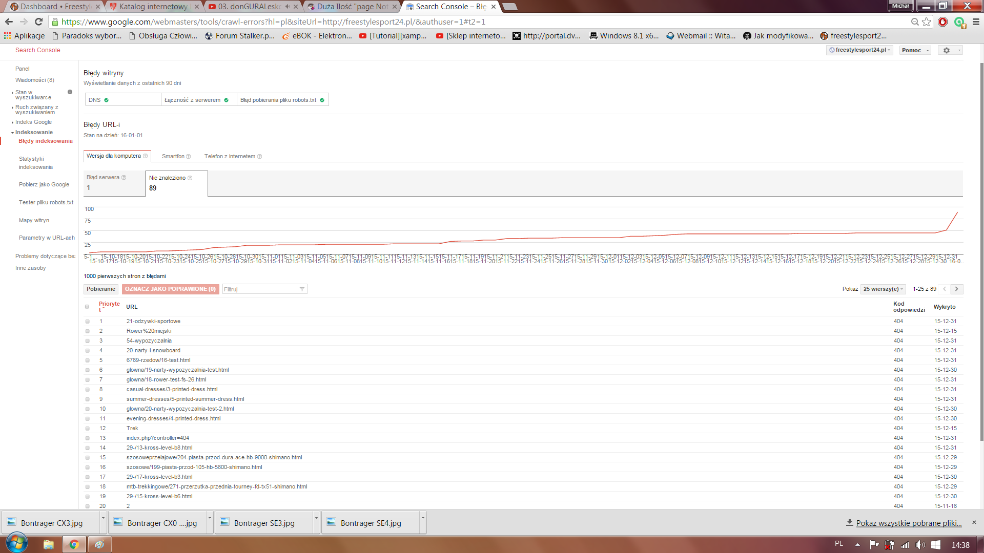

0 vekia Posted January 2, 2016 Share Posted January 2, 2016 Nie wiem, nie wiem nawet skąd mam to wiedzieć np. z google webmaster tools gdzie możesz mieć raporty o "wzroście ilości błędów 404" - tam już będzie widać konkretne linki, dzięki którym lądujemy na 404 żeby poznać przyczynę problemu, moim zdaniem musimy najpierw dojść co to za strony Link to comment Share on other sites More sharing options...

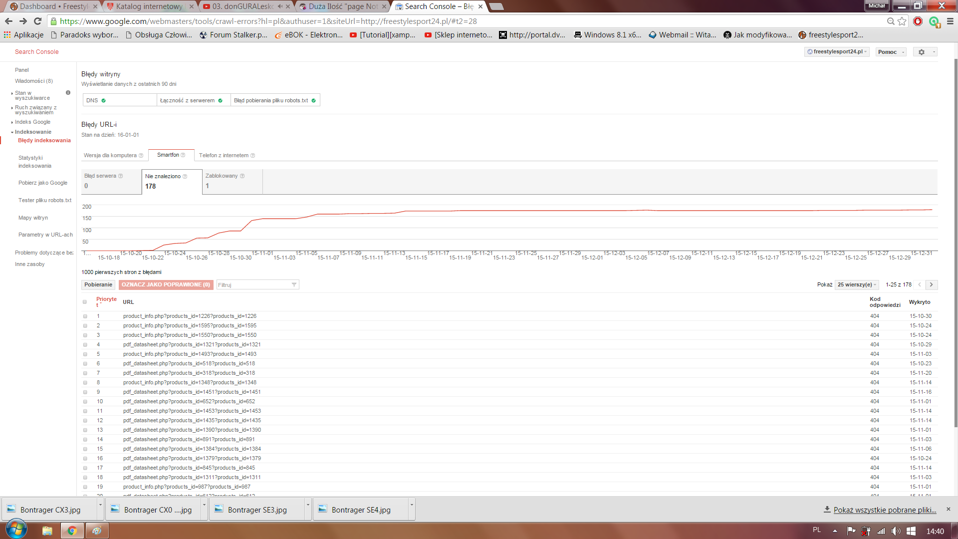

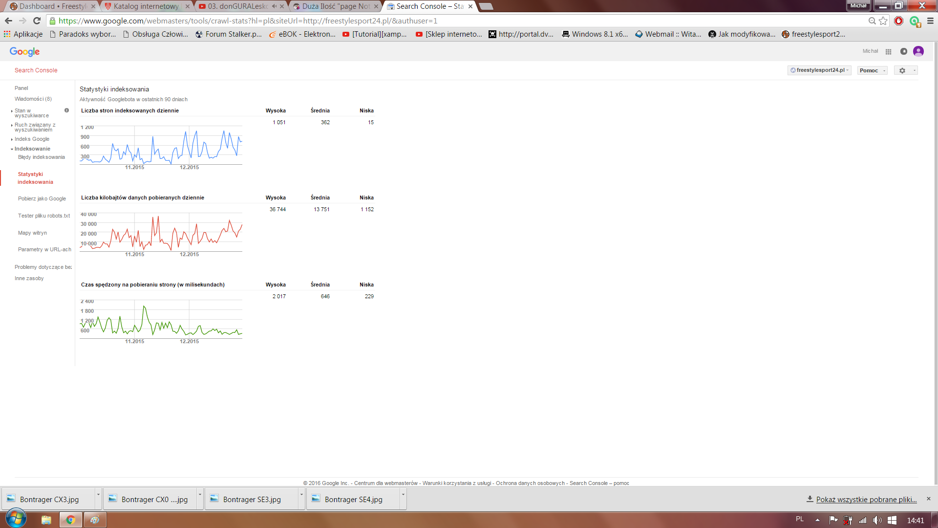

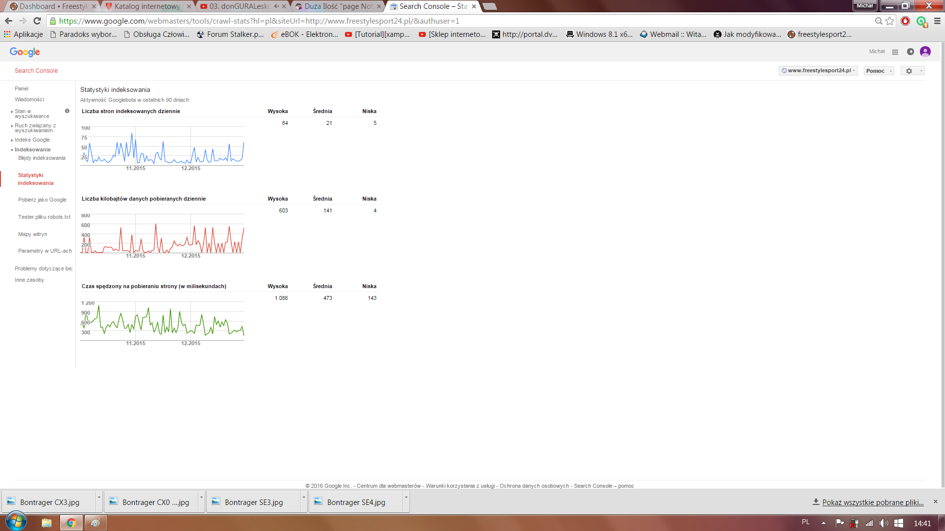

0 jogi109 Posted January 2, 2016 Author Share Posted January 2, 2016 Porobiłem zrzuty. Zauważyłem, że wiele zależy od domeny. Sklep stoi na freestylesport24.pl i dodana jest poddomena www.freestylesport24.pl która oczywiście należy do mnie. SSL jest na tej bez www. Czekam na opinie, Panie ekspercie Link to comment Share on other sites More sharing options...
0 vekia Posted January 2, 2016 Share Posted January 2, 2016 czym jest pdf_datasheet oraz product_info ? nie są to jakieś pozostałości po poprzednim skrypcie (lub po jakimś innym nie standardowym elemencie sklepu?) Link to comment Share on other sites More sharing options...
0 vekia Posted January 2, 2016 Share Posted January 2, 2016 np. oscommerce? ;-) Link to comment Share on other sites More sharing options...
0 jogi109 Posted January 3, 2016 Author Share Posted January 3, 2016 Nie mam pojecia Oscommerce mi nic nie mówi, na serwerze są jakieś 3 foldery których nie da sie usunąć, są poza katalogiem presty. Link to comment Share on other sites More sharing options...
0 vekia Posted January 4, 2016 Share Posted January 4, 2016 zmierzam do tego, że na wskazanej domenie w przeszłości był zainstalowany oscommerce. linki do strony rozsiane są po internecie, i teraz jak ktoś w taki link kliknie, to prestashop wywala 404 bo linku po prostu nie ma (oscommerce został odinstalowany) spójrz co było na domenie w 2010 roku, jaki ładny oscommerce: https://web.archive.org/web/20100803145905/http://www.freestylesport24.pl/? jak zaradzić? wszystkie takie linki trzeba by usunąć za pośrednictwem robots.txt tak, aby google ich nie indeksował, wtedy z czasem spadnie ilość wejść na 404 Link to comment Share on other sites More sharing options...

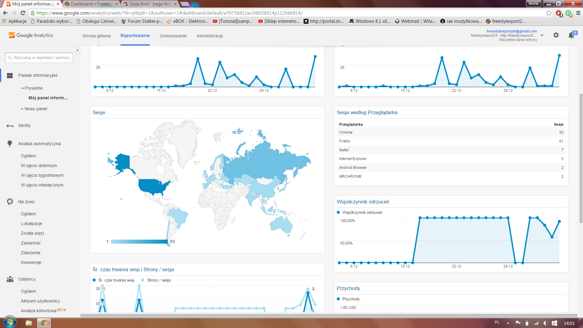

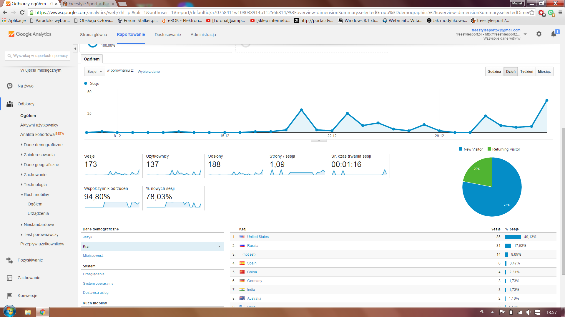

0 jogi109 Posted January 6, 2016 Author Share Posted January 6, 2016 (edited) Coś mi się udało, myślę że to juz jest prawdą. W załączniku screen. Oznacza to, że główny odbiorcą mojej strony są Stany Zjednoczone?... EDIT: Coś tu jest nie tak. Nie możliwe że z Polski nie było żadnego wejścia, ponieważ dostałem kilka maili na adres, który dostępny jest tylko na mojej stronie. Musiały być w tym czasie jakieś wejścia z Pl. Edited January 6, 2016 by jogi109 (see edit history) Link to comment Share on other sites More sharing options...
