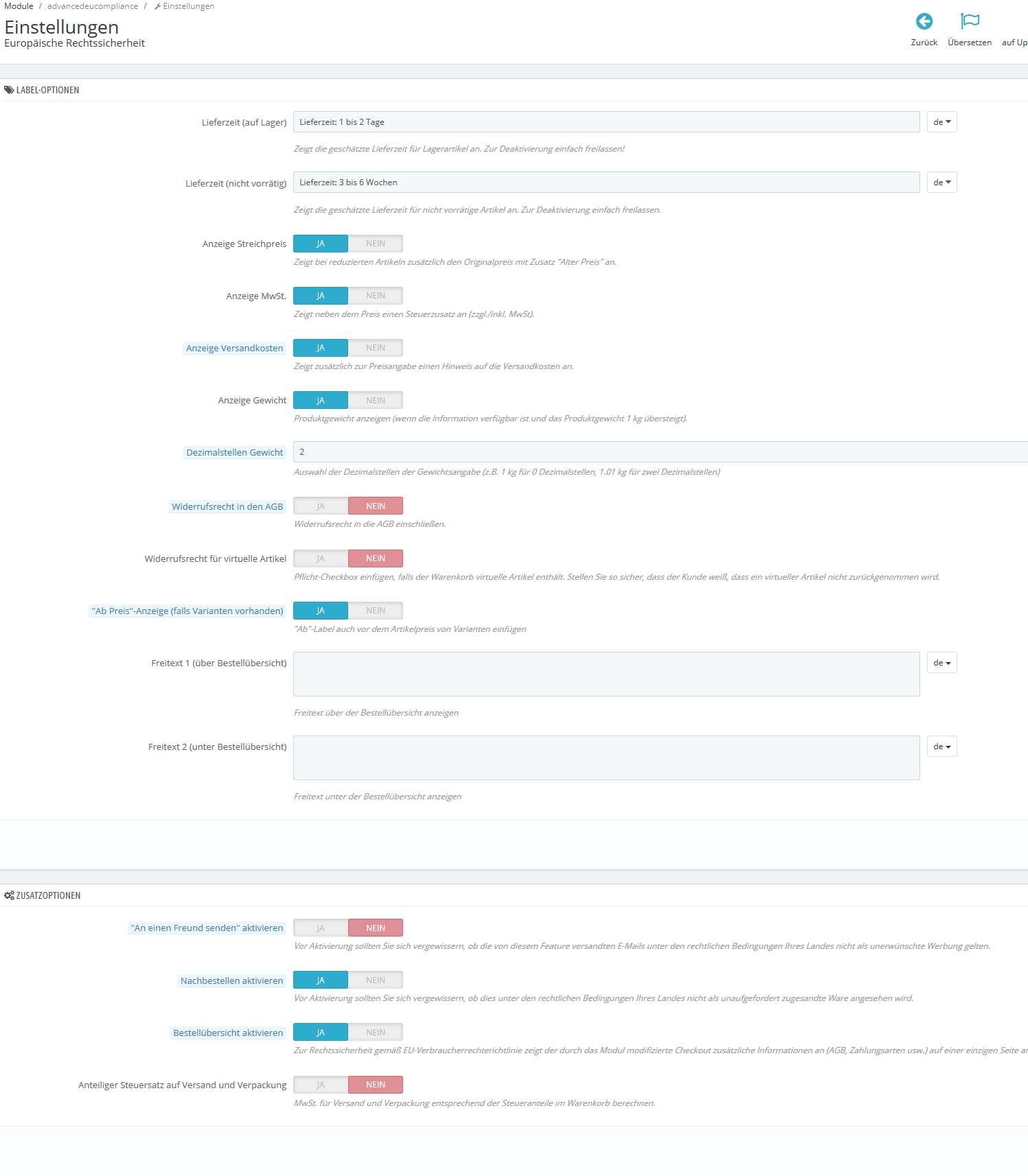

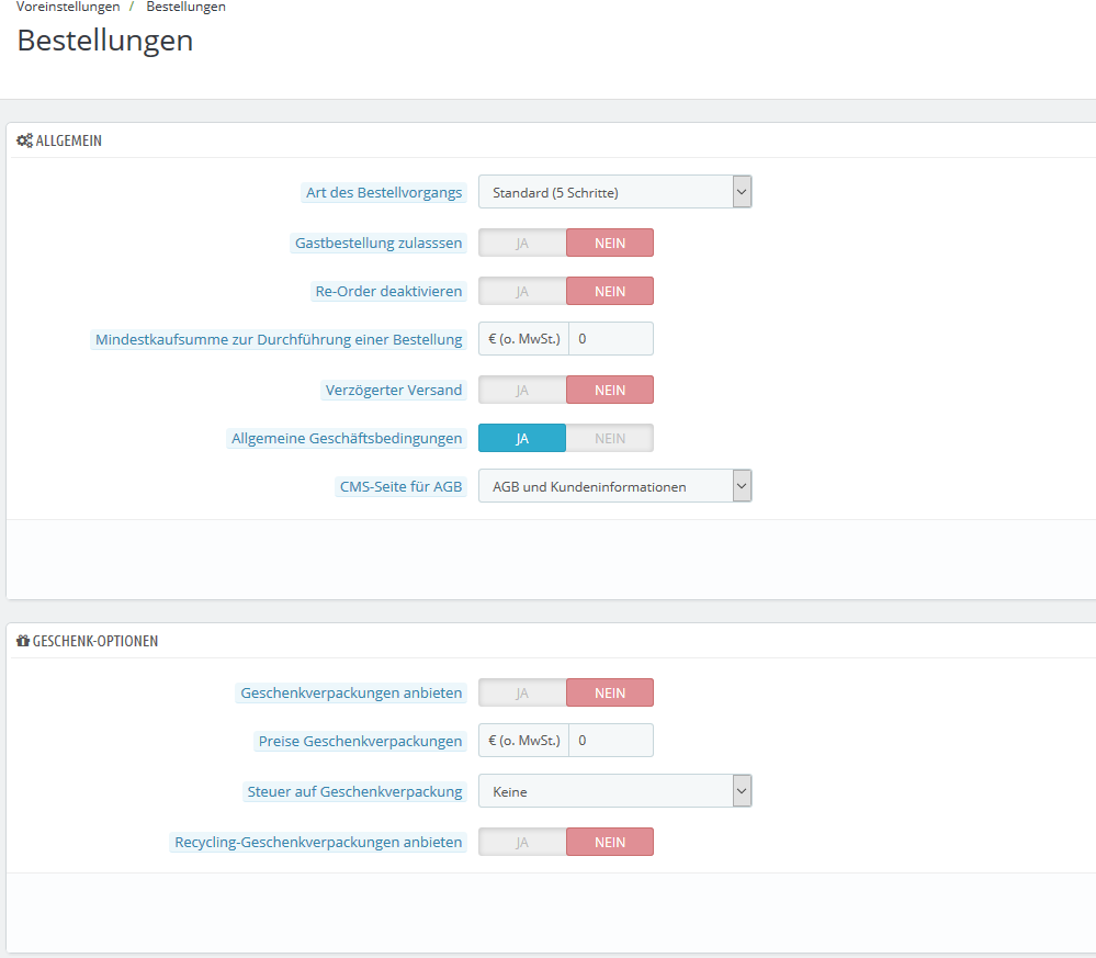

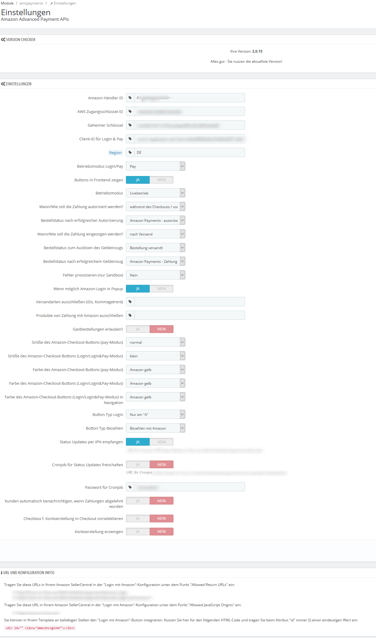

ich poste Dir hier mal die Einstellungen mit denen es bei mir klappt. Du kannst ja mal vergleichen. Jedenfalls, wenn im Quelltext die Zahlart nicht zu sehen ist, dann wird sie ja auch nicht geladen. Evtl. ist es auch abhängig von der von Dir getroffenen Länder-Einschränkung. Das kommt aber wohl darauf an, mit welchem Checkout du fährst. Wenn Du advanced EU Compliance nutzt, und in diesem Modul die "Bestellübersicht aktivieren" auf "on" stehen hast, dann müssten (leider) alle Zahlarten gezeigt werden, denn das ist ein Bug auf den ich gestoßen bin. Das heißt nämlich auf der anderen Seite, dass Du für Kunden aus dem Ausland, mit dieser (für den deutschen Markt im Grunde einzig rechtlich möglichen) Konfiguration keine Zahlart ausblenden kannst.
Also hier mal wie es auf jeden Fall klappen sollte
Voreinstellungen > Bestellungen

Zuguterletzt Amazon Login & Pay
Versuch das mal zu vergleichen mit Deinen Einstellungen. Und wie gesagt, werfe auch mal einen Blick auf
