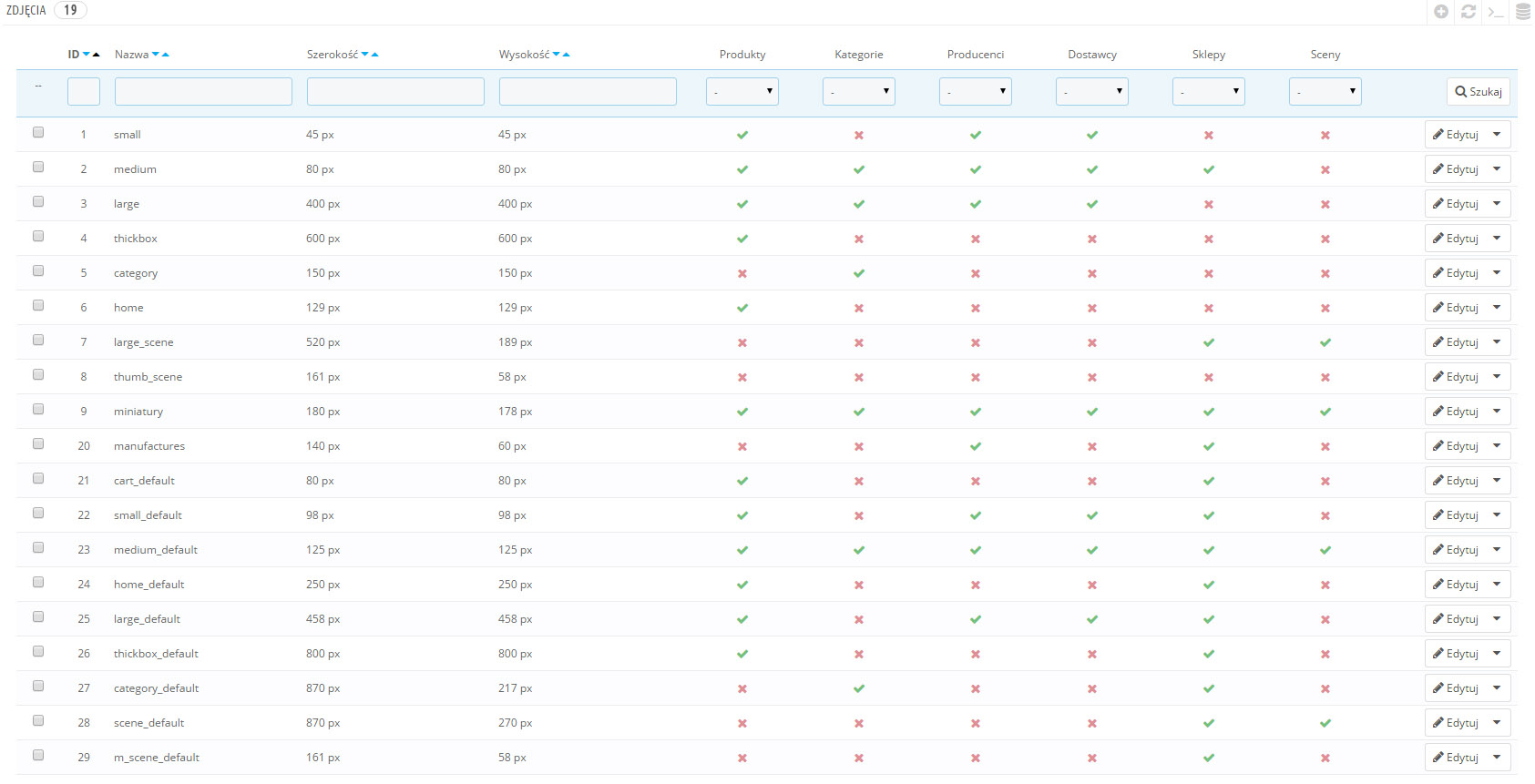

Masocrate Posted December 26, 2015 Share Posted December 26, 2015 Mam problem z miniaturami kategorii, a mianowicie nie wyświetlają się one w prawidłowych proporcjach: http://playernotes.pl/koncepty/bizuleria-test/5-bursztyn Powinny się wyświetlać w proporcjach 180x180 ale jak widać tworzy się mała miniatura o rozmiarze 181x45. Jak rozumiem, to te proporcje są zapisane gdzieś albo w jakimś pliku od skórki lub CSS, jednak nie mogę się tego doszukać. Ustawienia zdjęć: Bardzo prosiłbym o pomoc w tej kwestii. Link to comment Share on other sites More sharing options...
0 tuk66 Posted December 28, 2015 Share Posted December 28, 2015 W kategorii miniatury są category_default zdjęcia (870 px x 217 px). Zmiana motywu w środku: The category miniatures are category_default images (870 px x 217 px). Change your theme inside: <div class="subcategories scene_cat"> ... </div > Link to comment Share on other sites More sharing options...
0 vekia Posted December 31, 2015 Share Posted December 31, 2015 rozmiar miniatury to 182 x 45 - czyli prostokąt do kategorii wgrywasz kwadraty, więc presta przekształca je w prostokąt tak, aby nie zniekształcić miniatury. trzeba by bylo zmienić rozmiar miniatury tak, aby jego rozmiar był PROPORCJONALNY do wgrywanych zdjęć (jak kwadrat - to zostańmy przy kwadracie) Link to comment Share on other sites More sharing options...
0 Masocrate Posted December 31, 2015 Author Share Posted December 31, 2015 rozmiar miniatury to 182 x 45 - czyli prostokąt do kategorii wgrywasz kwadraty, więc presta przekształca je w prostokąt tak, aby nie zniekształcić miniatury. trzeba by bylo zmienić rozmiar miniatury tak, aby jego rozmiar był PROPORCJONALNY do wgrywanych zdjęć (jak kwadrat - to zostańmy przy kwadracie) Ja rozumiem działanie samego mechanizmu, od samego początku pytam jak zmienić wyświetlanie miniatury kategorii ze wspominanego prostokąta na kwadrat. Link to comment Share on other sites More sharing options...
0 endriu107 Posted December 31, 2015 Share Posted December 31, 2015 Chyba nie do końca rozumiesz ten mechanizm, tak jak już było wspomniane wyżej masz ustawione wyświetlane zdjęcie category_default a ono ma zdefiniowane wymiary 870 na 217 (protokąt) wrzucając kwadratowe zdjęcie po prawej i lewej jest dokładane tło aby zdjęcie się wyświetlało bez zniekształceń, więc albo zmień ustawienia wielkości categoy_default albo przypisz inne zdjęcie pod wyświetlanie zdjęcia kategorii w którym zdefiniujesz sam format wyświetlania. Link to comment Share on other sites More sharing options...
0 Masocrate Posted December 31, 2015 Author Share Posted December 31, 2015 W moim przypadku category_default był przypisany do wyświetlania miniatury i obrazka kategorii. Sprawdziłem to, o czym pisał powyżej @tuk66 i doszedłem do category.tpl, gdzie znalazłem linię: <img class="replace-2x img-responsive" src="{$link->getCatImageLink($subcategory.link_rewrite, $subcategory.id_image, 'category_default')|escape:'html':'UTF-8'}" alt=""/> i podmieniłem po prostu 'category_default' na 'miniatury' i rozwiązało to problem. Dziękuję wszystkim za pomoc i problem uważam za rozwiązany. Link to comment Share on other sites More sharing options...
