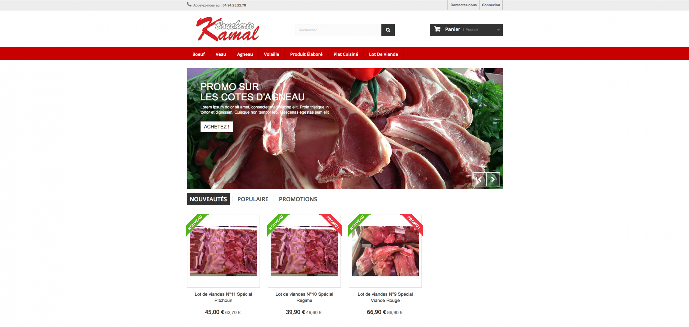

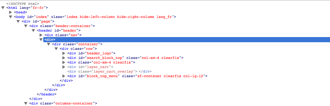

chris8304 Posted December 16, 2015 Share Posted December 16, 2015 (edited) Bonjour tout le monde, Voilà plusieurs jours que je teste différentes solutions afin de pouvoir avoir un menu horizontal haut sur 100% de la largeur de page. La solution la plus simple était, je pensais avoir trouvé la solution en ajoutant une classe CSS à la div du header (voir visuel). Sauf que pour la version desktop ça fonctionne, mais pour la version mobile cela ne va pas du tout. Il y a plusieurs topics traitant de ce sujet, mais pas sur la version dernière version de presta actuelle : 1.6.1.2 Si une âme charitable pouvait me venir en aide, et ainsi aider pas mal de monde également (d'après mes recherches de nombreuses personnes sont dans le même cas), cela serait la bienvenue. Par avance merci Edited December 16, 2015 by chris8304 (see edit history) Link to comment Share on other sites More sharing options...
hilflo Posted December 17, 2015 Share Posted December 17, 2015 Le plus simple, c'est de créer un nouveau hook qui te permettrai de mettre ton menu en dehors d'un div (je crois que le div container est bloqué à une largeur max). Seul Bémol, c'est qu'il faut modifier le module pour que le menu s'affiche dans ton nouveau hook et il te faudra peut être refaire le menu Par exemple, dans blocktopmenu.php vers la ligne 70, remplace !$this->registerHook('displayTop') || par !$this->registerHook('displayMyMenu') || Toujours dans ce fichier, tu cherches : public function hookdisplayTop($params) et tu remplaces par public function hookdisplayMyMenu($params) Maintenant, dans le fichier header.tpl de ton menu, tu ajoutes : {hook h='displayMyMenu'} A l'endroit où tu veux le faire apparaître, de préférence dans un bloc qui peut prendre toute la largeur de la page. Tu peux te lâcher, maintenant je pense Par contre, attention aux mises à jour du module qui feront sauter le hook Link to comment Share on other sites More sharing options...
