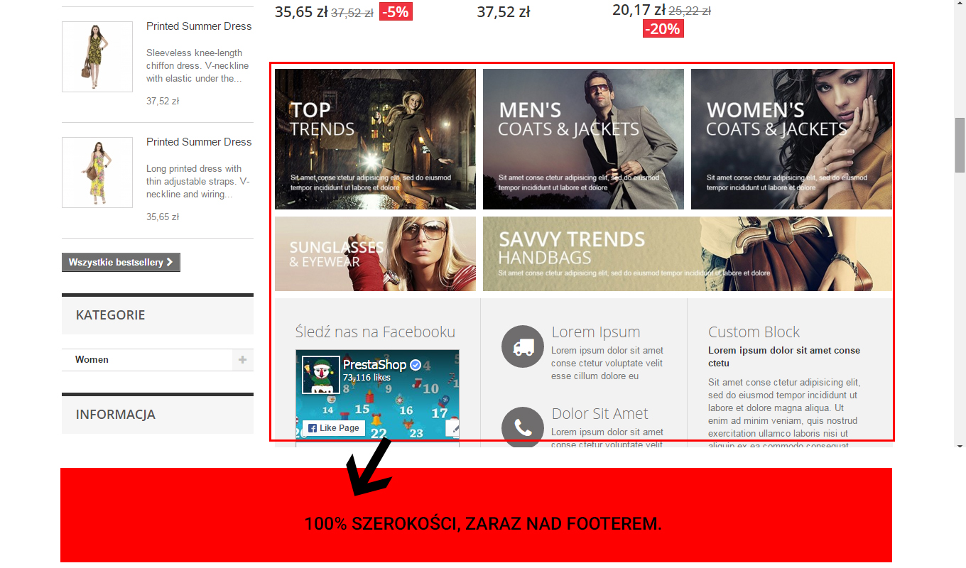

mam najnowsza Prestę: 1.6.1.3
Aktywowałem na domyślnym szablonie lewą kolumnę. Mam 2 pytania.
1. po aktywacji kolumny lewej dolne bannery oraz "blok informacyjny CMS" przeniosły się na prawo, a chciałbym aby ich miejsce było takie jak wcześniej (przed aktywacją lewej kolumny) czyli 100% szerokości na dole. Zaraz nad stopką. Jak to mogę zrobić?
2. Po aktywacji kolumny lewej znajdują się w niej "informacje", "producenci", "nowe produkty" itp. chciałbym aby były tam tylko kategorie produktów. Jak tego dokonać?
W załączniku wstawiam wizualizację jak i efekt chciałbym uzyskać odnośnie 1 pkt.
Pozdrawiam serdecznie.
