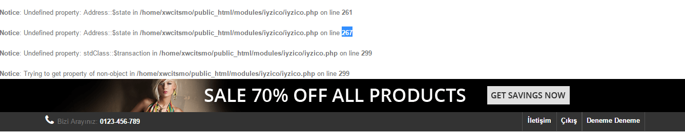

lonely2134 Posted December 8, 2015 Share Posted December 8, 2015 Merhabalar ilk defa PrestaShop ile site yaptık ve her şey yolunda ancak şuan iki problemimiz mevcuttur. Lütfen desteklerinizi bekliyoruz. Bakım modunda ve iyzico entegrasyonunda sıkıntı var. Lütfen yardımcı olun. Bakım Modu Hatası Bakım moduna aldığın zaman siteyi herkese kapatıyor. Ancak bir IP girdiğinde sadece o IP adresine açması gerekirken herkese açıyor. IP adresini silersen yine herkese kapanıyor. Not: Farklı sunucuya taşıdık bu sorun ortadan kalkıyor. Sunucumuz isimtescil ama düzeltemiyor oradaki elemanlar. İyzico Hatası Ödeme yöntemlerinden olan iyzicoyu siteye entegre ettik daha evvel tek sorun yoktu yine (Natroda'yken) isimtescile taşındıktan sonra ekte yer alan hata.png de bulunan hataları almaya başladık. Bakım Modu hatası gibi bunuda farklı sunucuya taşıyınca düzeliyor. Ama isimtesildeki adamlar düzeltemiyor. Ne yapmamız lazım lütfen yardım. Link to comment Share on other sites More sharing options...

safa Posted December 10, 2015 Share Posted December 10, 2015 Selamlar; daha önce böyle bir hata ile karşılaşmadım ama yaptığım araştırmalara göre eğer sunucu ipv6 kullanıyorsa sorun olabiliyormuş bazen. sunucunuzun ip versiyonu 4 mü 6 mı ? ayrıca /config/defines.inc.php doyasını açın. define('_PS_MODE_DEV_', false); 2. satırdaki değeri true yapın , bir hata mesajı alacakmısın ? Link to comment Share on other sites More sharing options...
lonely2134 Posted December 12, 2015 Author Share Posted December 12, 2015 Selamlar; daha önce böyle bir hata ile karşılaşmadım ama yaptığım araştırmalara göre eğer sunucu ipv6 kullanıyorsa sorun olabiliyormuş bazen. sunucunuzun ip versiyonu 4 mü 6 mı ? ayrıca /config/defines.inc.php doyasını açın. define('_PS_MODE_DEV_', false); 2. satırdaki değeri true yapın , bir hata mesajı alacakmısın ? Safa hocam olmadı malesef. Başka öneriniz var mı? Link to comment Share on other sites More sharing options...
