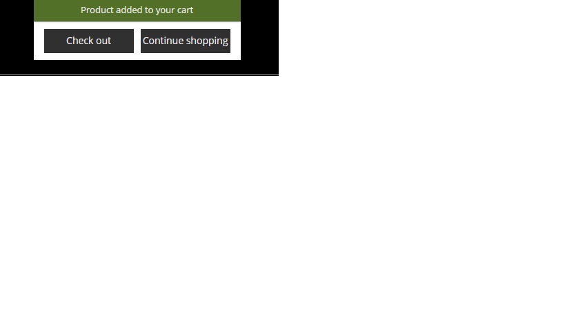

jfsuit Posted December 7, 2015 Share Posted December 7, 2015 Hola buenas tardes A ver esos jugones de prestashop si me pueden echar una mano. Necesito cambiar el fondo del popup que sale cuando añades un producto a la cesta.Adjunto foto. Y cómo cambiar el tiempo de ese popup para que dure más o menos. Venga esa ayudita. Graciasssss Link to comment Share on other sites More sharing options...

jfsuit Posted December 11, 2015 Author Share Posted December 11, 2015 Pues nada señores no realiza el cambio de background al meter ese código en product.css Es la ventanita que sale al añadir un producto al carro que sólo sale durante unos segundos que alomejor no me expliqué bien. Por que la opción de modificar el tiempo hasta desaparecer cómo la cambio o dónde? Gracias 4all Saludos Venga esos pros jugones de prestashop, una ayudita Link to comment Share on other sites More sharing options...
ventura Posted December 11, 2015 Share Posted December 11, 2015 Pues nada señores no realiza el cambio de background al meter ese código en product.css Es la ventanita que sale al añadir un producto al carro que sólo sale durante unos segundos que alomejor no me expliqué bien. Por que la opción de modificar el tiempo hasta desaparecer cómo la cambio o dónde? Esa opcion no viene incluida por defecto en el tema default, tendras que editar el js del blockcart. Pon el codigo del pop up al menos Link to comment Share on other sites More sharing options...

jfsuit Posted December 14, 2015 Author Share Posted December 14, 2015 . . . . Esto? . <div class="noty_buttons" style="padding: 10px; text-align: center; border-top-width: 1px; border-top-style: solid; border-top-color: rgb(204, 204, 204); background-color: rgb(255, 255, 255);"><button class="exclusive" style="margin: 0px 5px;">Check out</button><button class="exclusive checkout" style="margin: 0px 5px;">Continue shopping</button></div> . . . . . . . . . . . . . . . . . . . Link to comment Share on other sites More sharing options...
ventura Posted December 14, 2015 Share Posted December 14, 2015 Si lo que quieres es cambiar el fondo del popup, que entiendo que seria poner un fondo con opacidad tienes que añadir un ese codigo que has puesto es un nuevo contenedor y darle un css asi mas o menos .overlay{ position:fixed; z-index:999; width:100%; height:100%; background-color: black; background-color:rgba(0,0,0,.75) } quedando asi <div class="overlay"> <div class="noty_buttons" style="padding: 10px; text-align: center; border-top-width: 1px; border-top-style: solid; border-top-color: rgb(204, 204, 204); background-color: rgb(255, 255, 255);"><button class="exclusive" style="margin: 0px 5px;">Check out</button><button class="exclusive checkout" style="margin: 0px 5px;">Continue shopping</button></div></div> es posible que tengas que editar el css de la clase noty_buttons Link to comment Share on other sites More sharing options...
