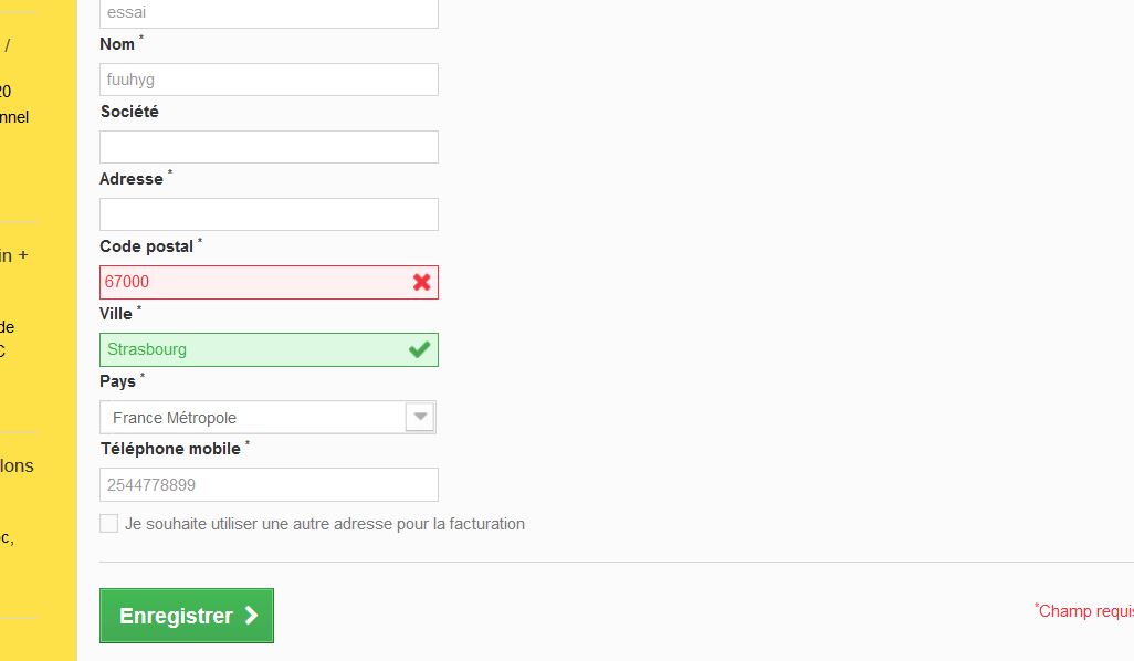

Bonjour,
suite a mise à jour 1.6.1.3 les clients lors d'une commande le ligne code postal se met en rouge
mais l'inscription se fait quand même lors de la validation, mais ça perturbe les clients en voyant erreur code postal avec une croix rouge ! dont perte de vente .
Quelle est le fichier qui contrôle la validation des commandes ? afin de le remplacer.
dans les pays tout est correct, erreur idem pour tous les pays.
photo ci joint
Salutations,
Dom.
