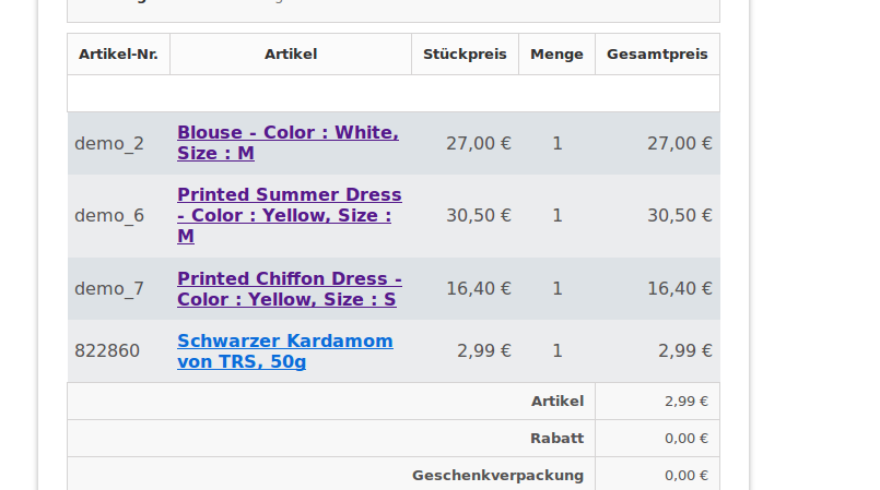

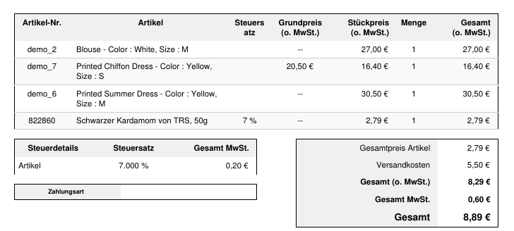

Ich nutze Prestashop 1.6.1.2. An sich war alles eingerichtet und schien auch zu funktionieren. Es wird eine Bestellung getätigt, der Kunde erhält eine Bestätigungsmail mit angehängter Rechung, der Shopbetreiber eine Mail "Neue Bestellung".
Urplötzlich wird auf dieser Bestätigung für den Shopbetreiber sowie - schlimmer noch -auf der Kundenrechung nicht nur das aufgeführt, was tatsächlich bestellt wurde, sondern zusätzlich Artikel aus dem Demoshop. Diese Artikel existieren schon lange nicht mehr, die hatte ich gleich zu Beginn gelöscht. Sie werden auf der Rechnung auch nicht berechnet, aber sie stehen da und haben da überhaupt nichts verloren. Ist das Phänomen bekannt?
Ich hänge je einen Screenshot von der Rechnung und der Bestätigung für den Shopbetreiber an. Übrigens: In der Bestellbestätigung für den Kunden stimmt alles... Wärefür Tipps sehr dankbar :-)

Das funktioniert an sich auch sehr gut, aber offenbar kann auch das die beschriebenen Probleme verursachen. Ich bin jetzt aufgrund des ersten Links in die Datenbank gegangen und habe nach "demo" gesucht. Es gab mehrere Treffer, wobei nur der Bereich _order_detail m.E. interessant war. Dort löschte ich die Einträge, welche die ehemaligen Demoartikel betrafen. Dann machte ich eine erneute Testbestellung, und jetzt scheint alles zu passen.
