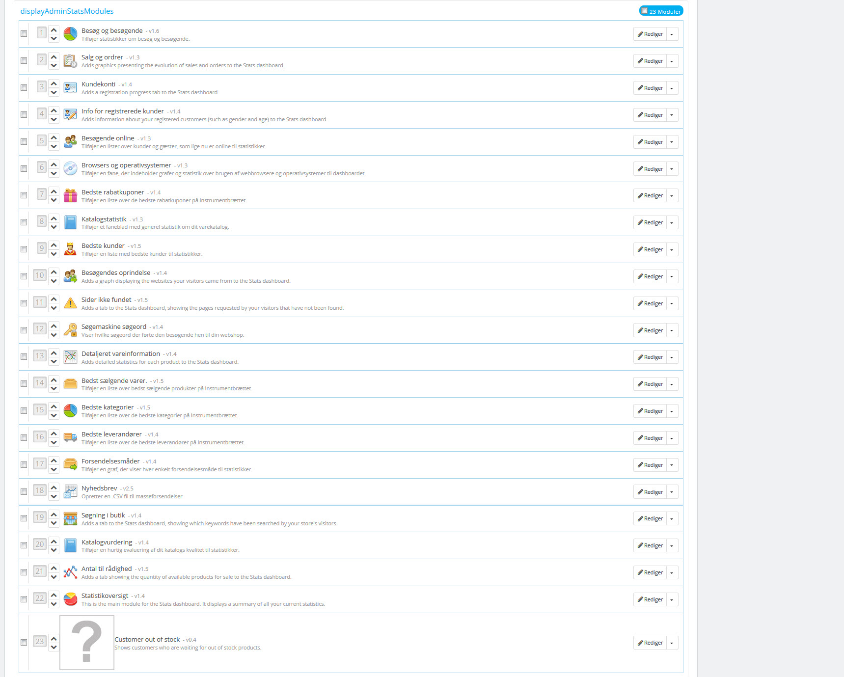

Prestafan1234 Posted November 20, 2015 Share Posted November 20, 2015 Du skal ind under Moduler - Positioner og sørge for, at dine statistikmoduler står i den rækkefølge du ser i mit skærmdump. Vedr. statistikker der ikke virker: Dét tror jeg til gengæld er en bug i PrestaShop. Jeg har læst om andre med samme problem fra både tidligere versioner af 1.6 til nyeste. Jeg har samme problem i min shop og heller ikke alle statistikker virkede i min version 1.5. Jeg har aldrig rigtig brugt dem, for de siger ikke noget reelt, da de tæller søgebots med i besøgstal, så folk tror de har måske 1000 besøgende om dagen, mens det reelle tal er langt lavere. Google Analytics er vejen frem:-) Link to comment Share on other sites More sharing options...

Prestafan1234 Posted November 20, 2015 Share Posted November 20, 2015 Jeg har lige lemlæstet min testshop for at finde hoved og hale i det. Tilsyneladende har modulet Dashboard Goals ikke nogen hooks (du kan se det, hvis du vælger Positioner og sætter flueben i Vis hooks uden position). Her fremgår modulet som værende uden hooks. Det kan ikke flyttes til samme hook som de andre statistikmoduler - så får man fejl. Jeg kan godt flytte andre moduler op og stå ovenover, men når jeg nulstiller modulet, står det nederst og det kan ikke flyttes. Ej heller hvis jeg afinstallerer og installerer igen. Så tænkte jeg, hvad er det lige, det modul skal gøre? Jeg kan redigere og indtaste nogle tal, gennemsnitlige ordrerbeløb m.m. pr. måned - og så får jeg nogle grafer. Men hvordan det er meningen, det rent faktisk skal virke, kan jeg faktisk ikke blive klog på. PrestaShops egen dokumentation (http://doc.prestashop.com/display/PS16/Dashboard+modules) ser ud til, at man har lavet et modul, som skal "et-eller-andet-ikke-bestemt-endnu", eller også har de bare glemt at skrive, hvad meningen egentlig er med modulet :-) For mig at se, er det vist ikke helt klar til produktion endnu. Måske nogle andre kan bidrage med nyttig viden - jeg må kaste håndklædet i ringen, både mht. det faktiske formål med modulet, og hvordan man får det til at stå øverst igen efter nulstilling. Beklager. Link to comment Share on other sites More sharing options...
