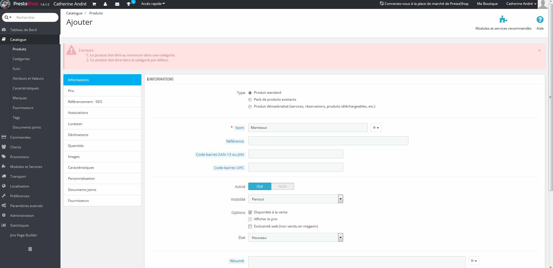

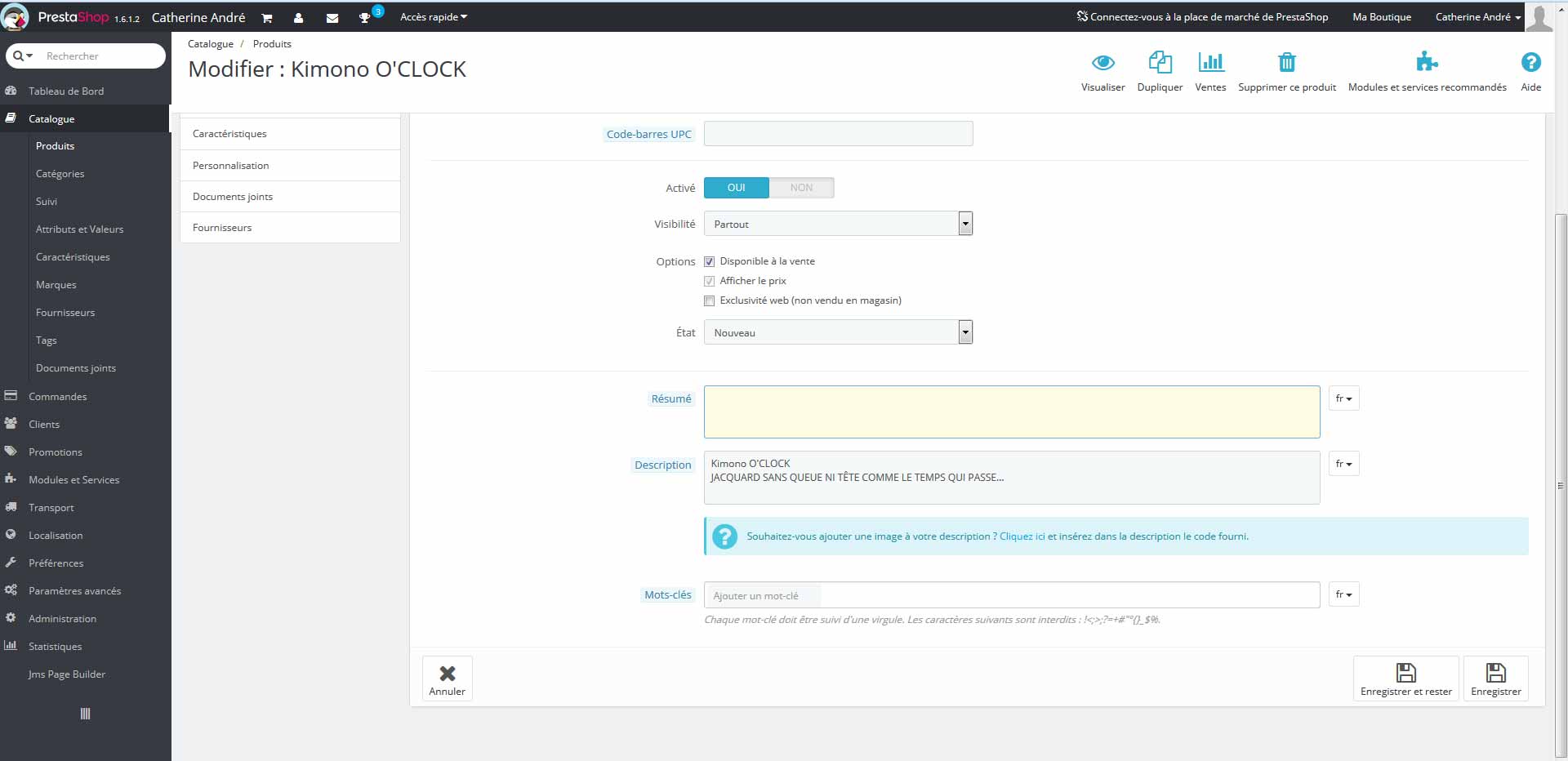

Littlepatience Posted November 19, 2015 Share Posted November 19, 2015 Bonjour, Je viens de faire une nouvelle installation de Prestashop (manuellement) sur un serveur dédié chez 1and1. (c'est pas ma première)... J'ai 2 soucis incompréhensible : - je n'ai pas de Menu pour l'onglet résumé et Description (dans fiche Produits)... (img1 ci-joint)... ils sont allés picoler au bar... Que paso ? - je ne peux pas "enregistrer" ou "enregistrer et rester" une fiche produit (img2 ci-joint) si je n'ai pas au préalable cliqué sur Référencement - SEO et après Associations et la bonne catégorie.... autant dire grosse gymnastique pour un enregistrement.... Alors que sur d'autres boutiques aucun de ses 2 problèmes.... A votre bon coeur et merci de m'éclairer... Aymeric Link to comment Share on other sites More sharing options...

Oron Posted November 23, 2015 Share Posted November 23, 2015 Bonjour Dans Associations vous avez mis quoi ? Link to comment Share on other sites More sharing options...
Littlepatience Posted November 23, 2015 Author Share Posted November 23, 2015 Bonjour, dans Associations je dois à "chaque fois" coché au moins une case et en plus il faut que ce soit celle de la catégorie par défaut... mais sinon j'ai déjà sur une autre installation pu enregistrer n'importe quel produit sans avoir à passer impérativement par Référencement - SEO et après Associations... (cf img2, avec texte en rouge)... Merci Link to comment Share on other sites More sharing options...
Littlepatience Posted November 23, 2015 Author Share Posted November 23, 2015 Je complète car je sais si c'est clair.... Je vais pour créer un nouveau produit, je rentre juste le Titre et si je veux "enregistrer" ou "enregistrer et rester"... je ne peux pas... (cf img2, le produit doit au moins être dans une catégorie et il doit être dans la catégorie par défaut...). Alors que je l'ai déjà fait sur une autre installation... Et du coup après pour chaque modifs sur le produit, il faut à chaque fois que je clique sur Référencement - SEO et après Associations et la bonne catégorie.... juste pour pouvoir enregistrer.... A l'aide... Une installation neuve ne change rien.... Link to comment Share on other sites More sharing options...
Littlepatience Posted November 23, 2015 Author Share Posted November 23, 2015 (edited) BON J'ai trouvé grâce à un technicien de 1&1..... qui m'a mis sur la voie mais qui m'a involontairement donné la solution.... CA VIENT TOUT SIMPLEMENT DU FICHIER..... je meurs... .HTACCESS après pourquoi comment mystère.... mais c'est lui qui était responsable pour le non affichage des menus résumé et texte dans la fiche produit.... et le fait de ne pas pouvoir enregistrer directement sans faire plein de manip.... O Joie ca fait 2 ans que je galérais pour rien.... Si ca peut aider.... moi ca m'a sauvé Edited November 24, 2015 by Littlepatience (see edit history) Link to comment Share on other sites More sharing options...
