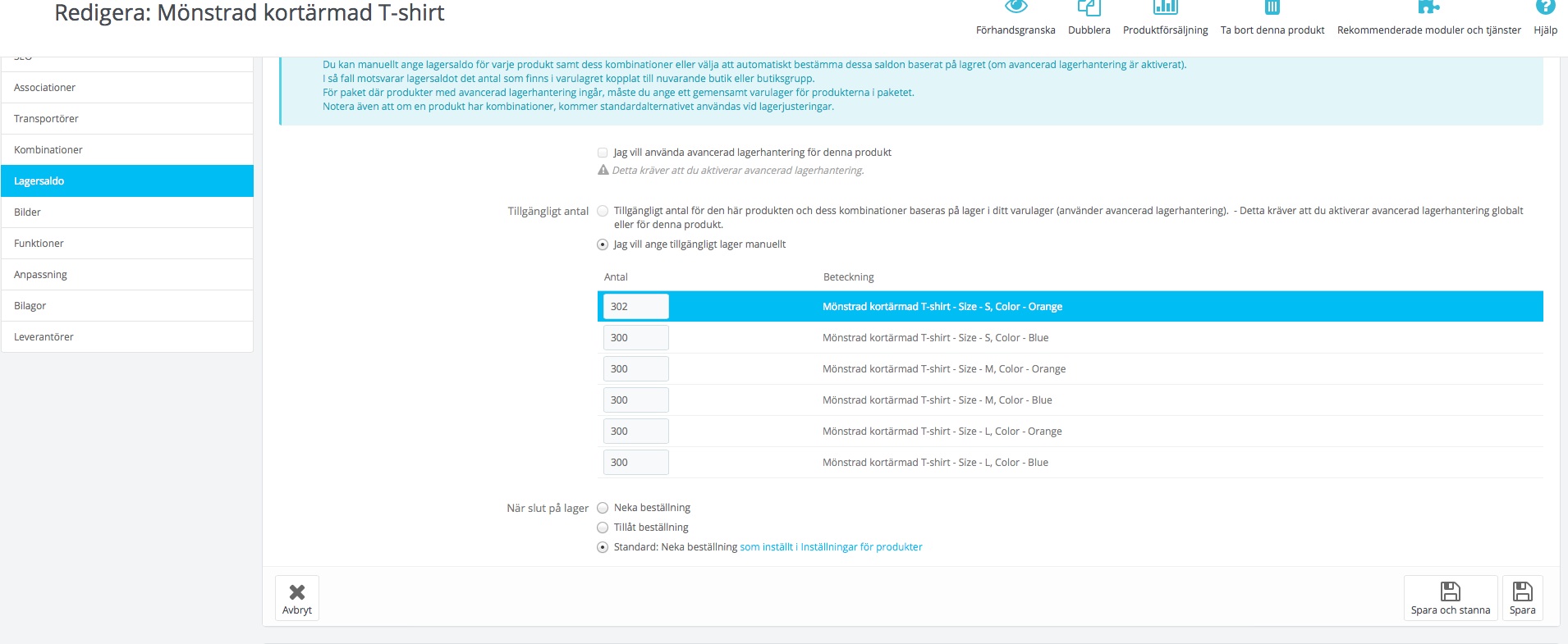

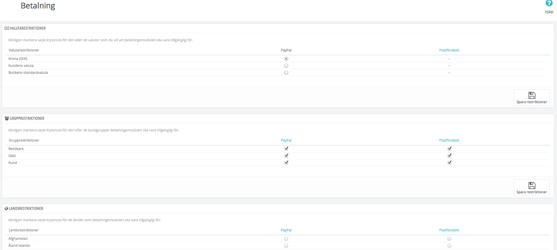

MacRoy Posted November 19, 2015 Share Posted November 19, 2015 (edited) Hej Johaneson! Gå till ditt Back Office och till fliken Moduler och välj längs ner Betalning. Bläddra nu ner till Valutarestriktioner och kontrollera att dom flikar som hör till dom betalningsalternativ som du vill ha är förbockade, samt till vilka grupper som dom skall gälla, och sist men inte minst kontrollera att det eller dom länder som detta skall gälla för också är förbockade! Det är inte helt nödvändigt att ha ett lager, men du måste se till att det finns produkter tillgängliga för beställning och det kan man sköta antingen manuellt eller lägga upp ett varulager på olika sätt. Se bifogade bilder för båda dina frågor. Bästa hälsningar MacRoy Edited November 19, 2015 by MacRoy (see edit history) Link to comment Share on other sites More sharing options...

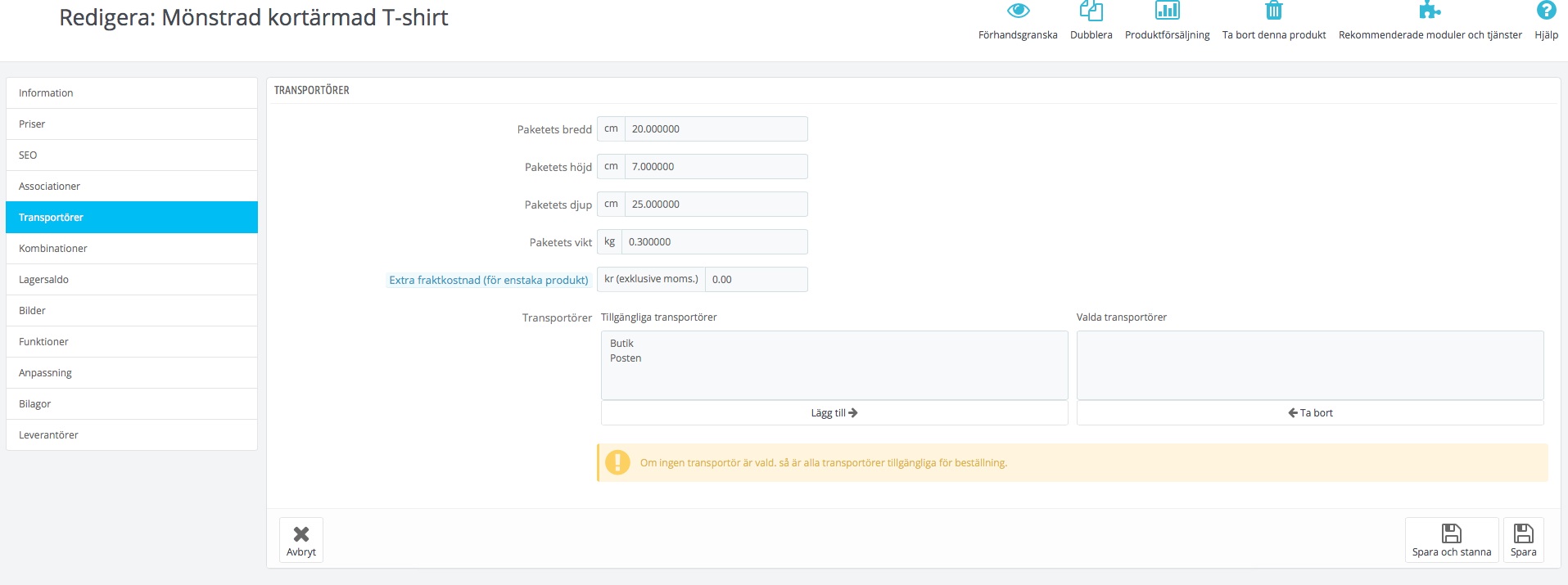

MacRoy Posted November 19, 2015 Share Posted November 19, 2015 (edited) Har du gjort enligt mina anvisningar ovan? Kan du göra en skärmdump av dina transportörer? Kontrollera även under produkt och transportörer och om några är tillgängliga eller ej. Se bifogad bild. Edited November 19, 2015 by MacRoy (see edit history) Link to comment Share on other sites More sharing options...

Johaneson Posted November 19, 2015 Author Share Posted November 19, 2015 Ja bockarna för Sverige var ikryssade samt tillgänglig transportör under produkt syns.. Link to comment Share on other sites More sharing options...

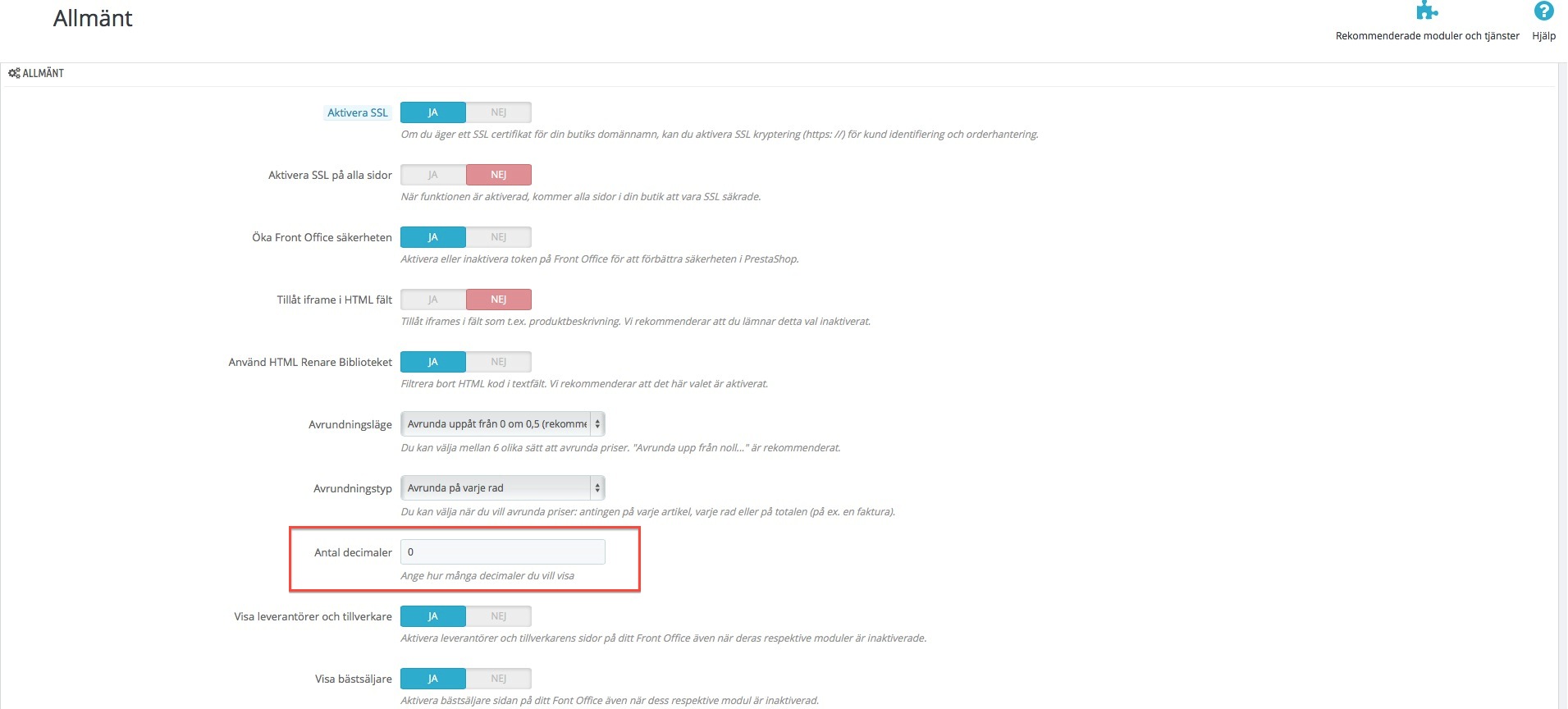

MacRoy Posted November 20, 2015 Share Posted November 20, 2015 Gå till fliken Inställningar och kontrollera hur många decimaler som du har valt! Se bifogad bild. Hälsningar MacRoy Link to comment Share on other sites More sharing options...
