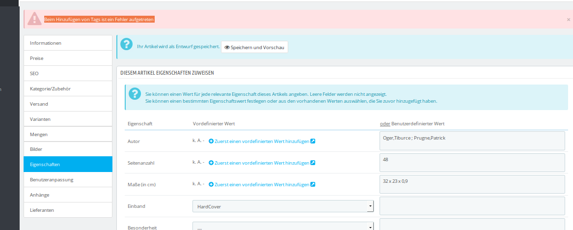

admin-andy Posted November 18, 2015 Share Posted November 18, 2015 Hallo Ihr Lieben,ich habe nun den Shop in der aktuellen Version auf einem Manged Server aufgesetzt und bin dabei den Shop nun entsprechend der bisherigen Version einzustellen/einzurichten.Nun habe ich beim Anlegen von Artikeln/Produkten das Problem, das keine TAGS angenommen werden.Beim Speichern kommt die Fehlermeldung ( ). Woran liegt das?GrußAndyPS: Muss ich nun beim neuen Shop noch EULegal einrichten? War doch irgendwie Thema, das 1.6.1 das beinhalten soll. Link to comment Share on other sites More sharing options...
kulli Posted November 19, 2015 Share Posted November 19, 2015 Hast Du schon die htaccess neu generiert ? Ab Version 1.6.1.x heist das Modul jetzt eu_compliance bzw. EU-Rechtsicherheit zu Beidem findest Du bereits Infos hier im Forum Link to comment Share on other sites More sharing options...
