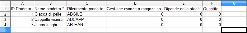

prodotti.csv
ID Prodotto;Nome prodotto *;Riferimento prodotto;Gestione avanzata magazzino;Dipende dallo stock;Quantita
1;Giacca di pelle;ABGIUB;0;0;0
2;Cappello visiera;ABCAPP;0;0;0
3;Jeans lunghi;ABJEAN;0;0;0

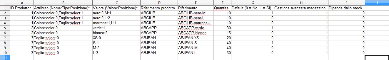

combinazioni.csv
ID Prodotto*;Attributo (Nome:Tipo:Posizione)*;Valore (Valore:Posizione)*;Riferimento prodotto;Riferimento;Quantita;Default (0 = No, 1 = Si);Gestione avanzata magazzino;Dipende dallo stock
1;Colore:color:0,Taglia:select:1;nero:0,M:1;ABGIUB;ABGIUB-nero-M;10;1;1;0
1;Colore:color:0,Taglia:select:1;nero:0,L:2;ABGIUB;ABGIUB-nero-L;10;0;1;0
1;Colore:color:0,Taglia:select:1;marrone:1,L:1;ABGIUB;ABGIUB-marrone-L;10;0;1;0
2;Colore:color:0;verde:1;ABCAPP;ABCAPP-verde;30;1;1;0
2;Colore:color:0;bianco:2;ABCAPP;ABCAPP-bianco;15;0;1;0
3;Taglia:select:0;XS:0;ABJEAN;ABJEAN-XS;20;0;1;0
3;Taglia:select:0;S:1;ABJEAN;ABJEAN-S;40;1;1;0
3;Taglia:select:0;M:2;ABJEAN;ABJEAN-M;40;0;1;0
3;Taglia:select:0;L:3;ABJEAN;ABJEAN-L;30;0;1;0
