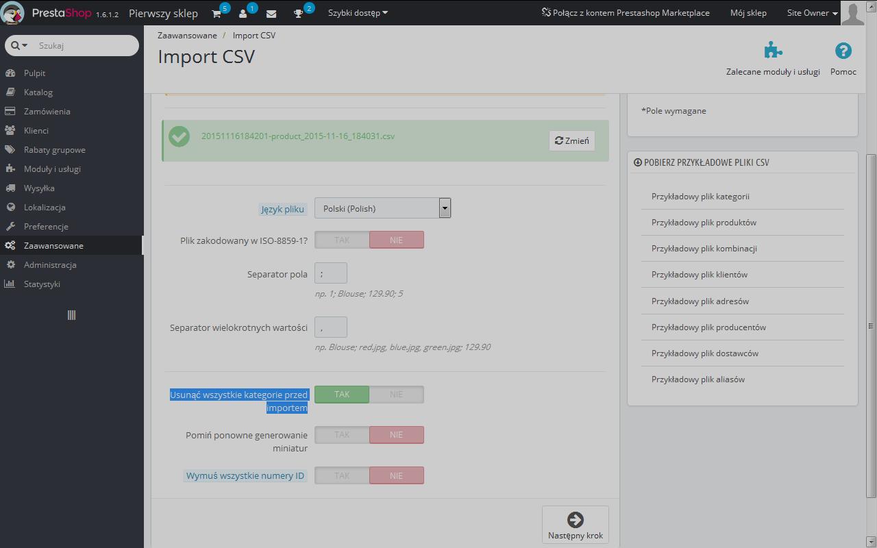

Wgrałem od nowa sklep na nowy serwer, mam wszystkie produkty i kategorie jakie zawiera demo.
Chcę dodawać produkty do sklepu za pomocą importu plików w CSV, słyszałem, że to jest najszybsza metoda.

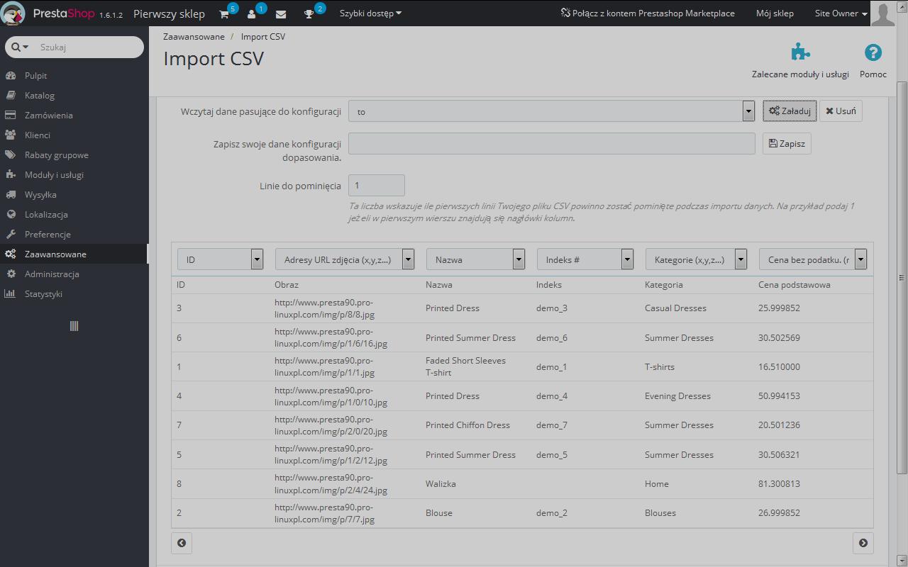

Wziąłem export produktów z demo, zakończył się sukcesem, ale gdy wziąłem import, zaznaczyłem, aby wykasowało poprzednie pliki (Usunąć wszystkie kategorie przed importem, zaznaczyłem na tak) i ustawiłem do każdej kolumny odpowiednie wartości ("#index" do "index", "ID" do "ID" i tak dalej to wyskakuje mi po wszystkim komunikat:

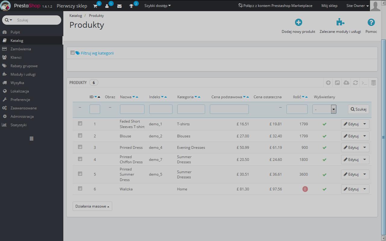

Zdjęcia się nie dodają, nie ma ani miniaturek, ani pełnych zdjęć.
Produkty się dodają, ale nie zawsze wszystkie, tak jak tutaj jest 8 pozycji a dodało się 6.
Załączam zrzuty ekranu.
Do czego służy "index"? Normalnie nie jest uzupełniony, ale kiedy wyeksportowałem produkty to pojawiło się demo.
Prosiłbym o pomoc w rozwiązaniu albo o przedstawienie lepszego pomysłu, jestem "świeży" w Prestashop, mam najnowszy PHP na serwerze.

PHP nie ma nic do tego.
Może złe kodowanie plików albo separatory pola lub danych są źle ustawione w pliku ?? Najlepiej przed importem jest oczyścić sklep z demo za pomocą modułu wbudowanego w sklep PS Cleaner i dopiero potem importować.
Musiałbym zobaczyć taki plik żeby coś pomóc...
Jaka wersja presty ??
Plik widać na screenach, przesyłam plik w CSV w załączniku (dołączam do głównego postu)
