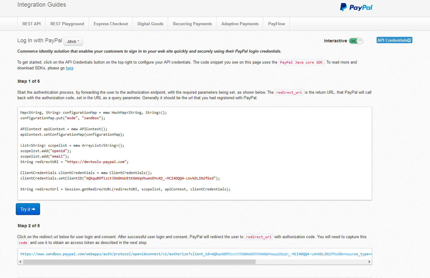

C3RO Posted November 13, 2015 Share Posted November 13, 2015 (edited) Hallo Wollte login mit Paypal einrichten Doch kommt die Meldung Fehler bei der Überprüfung der vertrauenden Seite: Die client_id in der Anforderung stimmt mit keinem registrierten Client überein. Bitte überprüfen Sie die Anforderung. da habe ich mir clientid geben lassen Rest Api > Login with Paypal https://devtools-paypal.com/guide/openid?interactive=ON&env=sandbox Siehe Bild Anlage Paypal API: http://www.bilder-upload.eu/show.php?file=93e1cc-1447454664.jpg Im Shop: http://www.bilder-upload.eu/show.php?file=7e63d8-1447454883.jpg was mache ich falsch? Vielleicht JAVA? oben bei Auswahl?! Dank im Voraus Edited November 13, 2015 by Entelekta (see edit history) Link to comment Share on other sites More sharing options...

backamblock Posted November 20, 2015 Share Posted November 20, 2015 (edited) probiers nochmal die Rest API bei PP-developers neu anzulegen, und dann alles markieren, die zeichenfolgen haben mehrere Bindestriche und Unterstriche bei mir. weil ich grad ewig danach gesucht habe: falls danach der redirect_url Fehler kommt.. hinten an die redirect URL "?authentication" anhängen also ".../paypal_login_token.php?authentication" Edit: überprüfe auch ob du die Live oder die Sandbox Daten von PP-Dev eingetragen hast, im PS-Modul ist unten eine Auswahl für "Sandbox Modus ja/nein" die Livedaten bekommst du auf der Seite mit Client ID usw oben rechts Edited November 20, 2015 by backamblock (see edit history) Link to comment Share on other sites More sharing options...
