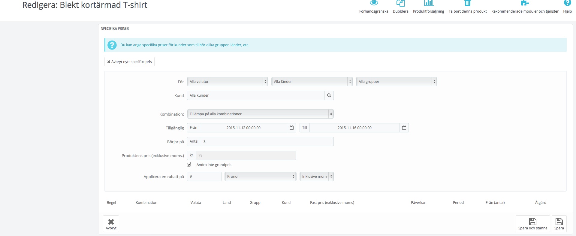

MacRoy Posted November 12, 2015 Share Posted November 12, 2015 (edited) Hej Nofire! Gå till fliken Katalog och sedan till Produkter och klicka på den produkt du vill sätta ett särskilt pris på. Gå nu ner till Priser och bläddra ner till "Lägg till ett nytt särskilt pris". Och sätt upp det ungefär så här som du ser på den bifogade bilden! Hälsningar MacRoy Edited November 12, 2015 by MacRoy (see edit history) Link to comment Share on other sites More sharing options...
Nofire Posted November 23, 2015 Author Share Posted November 23, 2015 Jag har provat detta nu men det blir inte riktigt som jag har tänkt mig. Nu är det 3 av samma produkt som ger en rabatt, jag vill ju att man ska kunna välja och vraka i hela kategorien och kunna välja 3 helt olika produkter och få priset 99 istället för 105 kr. Link to comment Share on other sites More sharing options...
