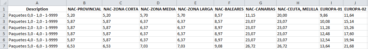

WINTX Posted November 10, 2015 Author Share Posted November 10, 2015 (edited) 1.- Debes crear las proviancias/estados. 2.- Crear una zona que abarque estas nuevas provincias creadas. 3.- Crear un transportista, elegir la opcion de peso y asociarlo a esta nueva zona, esto ultimo lo haces en el proceso de creacion de transportistas. Hola COTOKO. Antes de nada, muchas gracias por su respuesta. Mire estuve googleando y mas o menos tenia una idea de lo que hacer pero es que no se donde crear las provincias/estados y luego no se donde crear las zonas los transportistas ya los tengo. Muchísimas gracias. MODIFICO: Al final logré ver las zonas y las provincias pero tengo que configurar por ejemplo: Zona1: - Paquetes de 0kg a 1kg vale 5.20 - Paquetes de 1 a 2kg vale 5.87 - Paquetes de 35kg a 40kg vale 12.87 - Paquetes de 40 a 45kg vale 13.73 Y así con cerca de 40 más... lo mismo para la zona 2 pero con otros precios y con las demás zonas Saludos y muchas gracias Edited November 10, 2015 by WINTX (see edit history) Link to comment Share on other sites More sharing options...

WINTX Posted November 12, 2015 Author Share Posted November 12, 2015 (edited) Muchísimas gracias a los dos ya tengo las zonas creadas con las provincias dentro gracias a ustedes! Kanjirulo me estuve mirando tu vídeo en la zona de configuración por pesos pero el lo hace por euros y no por pesos no se muy bien como deberia hacerlo miren les adjunto una captura de mis precios y mis zonas a ver si me pueden echar una mano en este último empujón. Muchas gracias! Modifico: Chicos por fin lo logre muchísimas gracias todo solucionado! Edited November 12, 2015 by WINTX (see edit history) Link to comment Share on other sites More sharing options...
