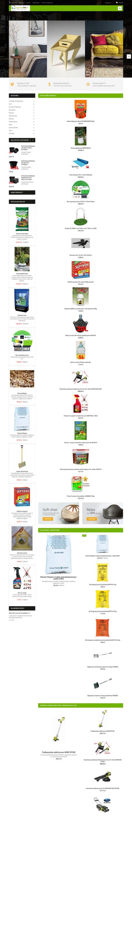

Otóż  w prestashop 1.5 miałem problem ze stroną. Co jakiś czas "wysypywała" się strona w taki sposob ze wszystkie slidery zamiast działać jak slidery wyswietlały produkty czy to slajdy jeden pod drugim. Oprocz tego bylo kilka innych błędów więc zdecydowałem się na aktualizację do 1.6
Zleciłem aktualizację wszystko przebiegło sprawnie, produkty przeniesione i dane klientów. Kupiłem nowy szablon na addonspresta. Wszystko pieknie tylko, że znów jest problem ze sliderami! Wszędzie wyświetla się lista produktów poczynając od miejsca gdzie powinien być slider.
Zgłosiłem Twórcy, po kilku dniach naprawił było ok. Ale po 2 dniach znów slidery się rozjechały. Myśle że to nie przypadek ze w obu wersjach presty jest ten sam problem. Z czego to moze wynikać ? jak temu zaradzić?

Faktycznie są błędy. Załączam screeny.
SirPresta: wszystkie opcje w CCC są na NIE. też załączam screeny wszelkich ustawień.

U mnie wszystko wyświetla się prawidłowo. Prawdopodobnie zależy to od zawartości plików cookies. (czy w trybie incognito błąd też występuje?) Albo moduł który nie działał został wyłączony.
Pierwszy błąd w konsoli dotyczy slidera z modułu best sellers - ale on najprawdopodobniej działa dobrze. A drugi - ciężko powiedzieć. Może wtyczka addblock, blokuje zawartość, ze względu na advertising w ścieżce pliku i jakiś obrazek się nie pobiera? Może również AddBlock z tego samego powodu, psuje Slider?
Sprawdź proszę z AddBlockiem i po jego wyłączeniu czy błąd występuje (jeżeli z niego korzystasz).
U mnie wygląda to mniej więcej tak (załącznik - chociaż na dole inaczej niż tutaj na obrazku).
Pozdrawiam SirPresta
Nie wyświetla się prawidłowo również u Ciebie Ponieważ "Polecane produkty" Powinny być sliderem :)  Tak samo wszystko co poniżej ( po prawej od dużego obrazka powinny być slidery)  NAjbardziej popularne to też powinien być slider itd...
