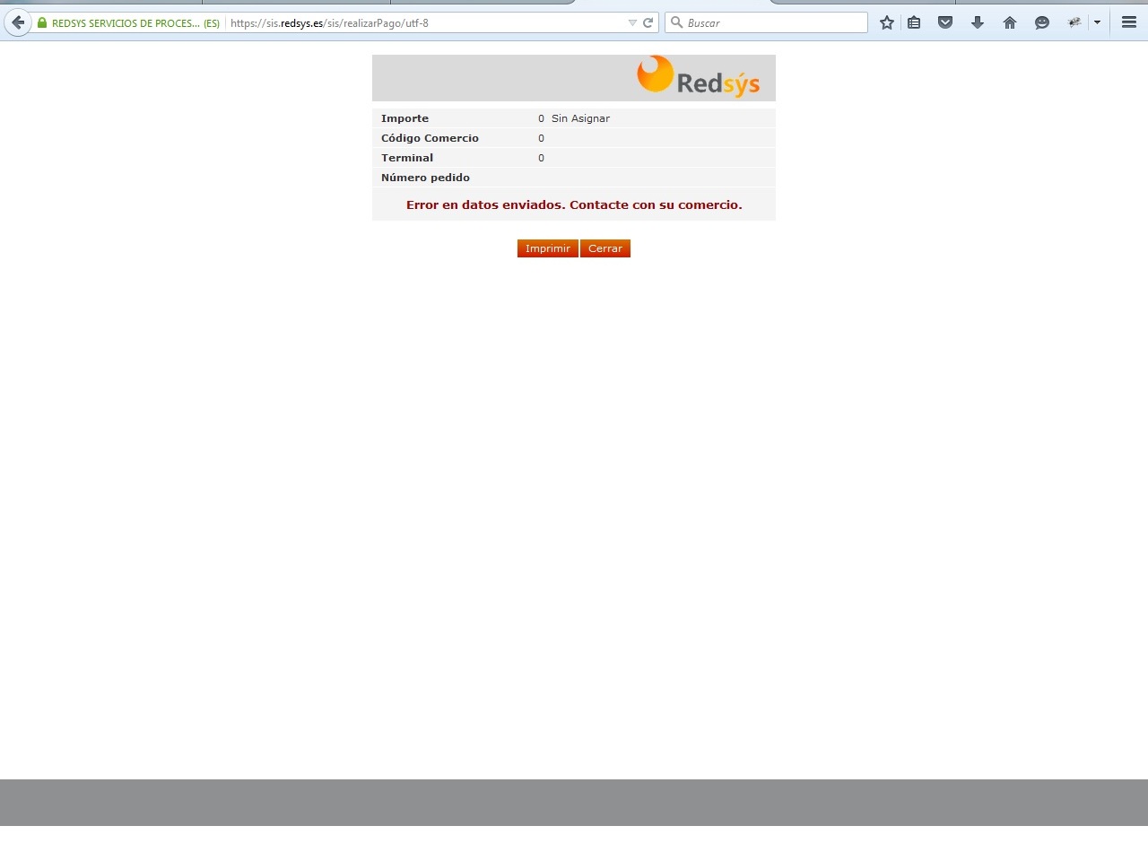

Buenas,
Tengo el mismo problema al instalar el nuevomodulo  no me funciona me lleva a esta pantalla.
Si vuelvo a instalar el modelo anterior si me funciona, los de redsys dicen que es problema de compatibilidad con algun otro modulo.
Alguien que le haya dado el mismo error? es al pinchar al pagar con tarjeta en vez de llevarte a la URL del banco sale esto.
Gracias y un saludo

Buenas,
Gracias y un saludo
hola, a nosotros no nos sale eso, solo que se realiza el pago pero el pedido no, y vuelves a una pagina de prestashop en la que no hay ni rastro del pedido.

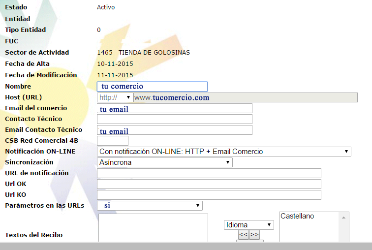

Hola a tod@s!
¡Por fin hemos hecho funcionar el módulo Redsys v2.8.2! Lo hemos hecho funcionar en Pelumarket despues de muchas pruebas. Os explico lo que hemos tenido que hacer ya que anteriormente tuvimos que volver a la versión 2.0 porque las más actuales no funcionaban correctamente.
Detallo paso a paso el proceso:
1. Backup de la tienda. Importante por si tienes que recuperar
2. Desinstala y elimina el módulo anterior. Aviso importante: no pongas la web en modo mantenimiento
3. Instala el módulo de Redsys. Lo puedes descargar de aquí totalmente gratis.
4. Entra en la administración del comercio de Redsys (https://canales.redsys.es/) y solicita la clave de encriptación SHA-256. La clave la puedes solicitar en Administración TPV/Comercios. Cópiala ya que te va a hacer falta para la configuración del módulo.
5. Ahora configura el módulo. Asegúrate de que está en entorno real y rellena todos los campos. Si necesitas una guía puedes consultar esta de Redsys
6. Entra en la administración del comercio de Redsys (https://canales.redsys.es/) y activa "Parametros de URLS" poniéndolo en SI. Lo encontraras en el menú Comercios/Modificar
7. Activa también la notificación online: HTTP + email. Te llegará un email con cada transacción de la TPV y así puedes estar pendiente en caso de que por cualquier cosa en un momento dado no se registrasen los pedidos.
8. Accede por FTP al directorio cache/smarty y elimina el contenido de las carpetas cache y compile. No elimines el index
9. Si tienes un certificado SSL y tienes habilitado el SSL en la tienda, desactiva el SSL. Este módulo no funciona correctamente con SSL.
Con esto debería de funcionar correctamente. En nuestro caso particular no funcionaba porque teníamos activado el SSL. Después de muchas pruebas, con el SSL desactivado ha sido la única forma de hacerlo funcionar y que registre los pedidos.
Espero que sea de ayuda este aporte.
Saludos!

A mi me pasaba eso en una de las tiendas online que tengo. Lo que hice fue habilitar el modo debug en el prestashop (carpeta config, fichero "defines.inc.php"), realizar una prueba de pago y después descargué el fichero de log del servidor. Ahí me dí cuenta que el módulo fallaba porque no tenía instalada la librería mcrypt en el servidor.
Prueba a hacer esto, al menos así sabes el error que te sale!
Saludos.

Buenas tardes,
En mi caso he instalado el modulo 2.8.2 de la web de Redsys en un prestashop 1.5.2 y también tenía el mismo problema. Como consideraciones a tener en cuenta, que en mi caso han funcionado, os indico las siguientes a modo de orientación o check list:
  • Comprobar que la tienda no esté en modo mantenimiento (tampoco funciona con tiendas en local)
  • Desactivar la cache en parámetros avanzados>rendimiento del back office (yo uso prestashop 1.5.2 - imagno que en versiones 1.6 se encontrará en la misma localización)
  • Borrar por ftp el contenido de la carpeta /cache/smarty/cache EXCEPTO el archivo index.php
  • Borrar por ftp el contenido de la carpeta /cache/smarty/compile EXCEPTO el archivo index.php
  • Según se indica en el manual de Redsys, una vez que se han configurado correctamente los parámetros en el módulo en Prestashop, es necesario verificar la configuración del comercio en el módulo de administración de Redsys (Canales), donde la opción "Parámetros en las URLs" debe tener el valor "SI"
Por supuesto los campos de FUC, nombre de comercio, clave de encriptación SHA-256, número de terminal, etc deben de estar perfectamente cumplimentados.
Espero que os sirva de ayuda.
Un saludo,
Buenas,
Siguiendo estos paso me ha funcionado, muchas gracias, Ni el soporte de Redsys ni el soporte informatico de mi banco no me daban solucion.
Un saludo
