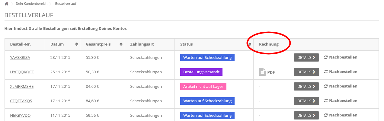

dusticelli Posted December 2, 2015 Share Posted December 2, 2015 Also, ich habe die Rechnungen jetzt im Übersetzungsmodul zu sogenannten "Bestell-Reports" übersetzt. Das ist ganz einfach. Sind etwa 3 Snipptes "Invoice, Invoice Date, Invoice Nr". Die lasse ich jetzt ganz einfach mitlaufen. Dann klappts auch mit der Statistik (Nachbarin) ;-) Jetzt muss ich nur noch im Kunden-Konto in der Tabelle die Spaltenüberschrift übersetzen Weiß einer zufällig aus der Hüfte "wo" ich das übersetze? Link to comment Share on other sites More sharing options...

Mopitt Posted December 3, 2015 Share Posted December 3, 2015 (edited) Neues Problem... fast gleiches ThemaKonnte meinen gestrigen Fehler leider nur durch ein Backup geradebiegen. Zum Glück waren meine Templateänderungen schon darin enthalten!Allerdings stimmten die Einstellungen bei Bestellungen/Status nicht mehr.Das habe ich wieder angepasst, wie im Anfang oben beschrieben:Rechnungen: AktiviertStatus: Häkchen setzten bei - "Dem Kunden Download und Ansicht seiner PDF-Rechnung erlauben" / Kein Häkchen bei - "PDF-Rechnung anhängen"Nun wird aber an die Auftragsbestätigungs-Mail (order_conf) immer die PDF-Rechnung angehängt?Das war bei den ganzen Versuchen gestern/vorgestern nicht so.Die order_conf ist unter Bestellungen/Status ja nicht aufgeführt.Wo kann ich denn hier einstellen, das keine PDF-Rechnungen angehängt werden? ----------------- Hmm, hat sich anscheinend durch einfaches Deaktivieren der Rechnungen erledigt. Sollte mal dringend raus an die Luft und Sonne... Edited December 3, 2015 by Mopitt (see edit history) Link to comment Share on other sites More sharing options...
