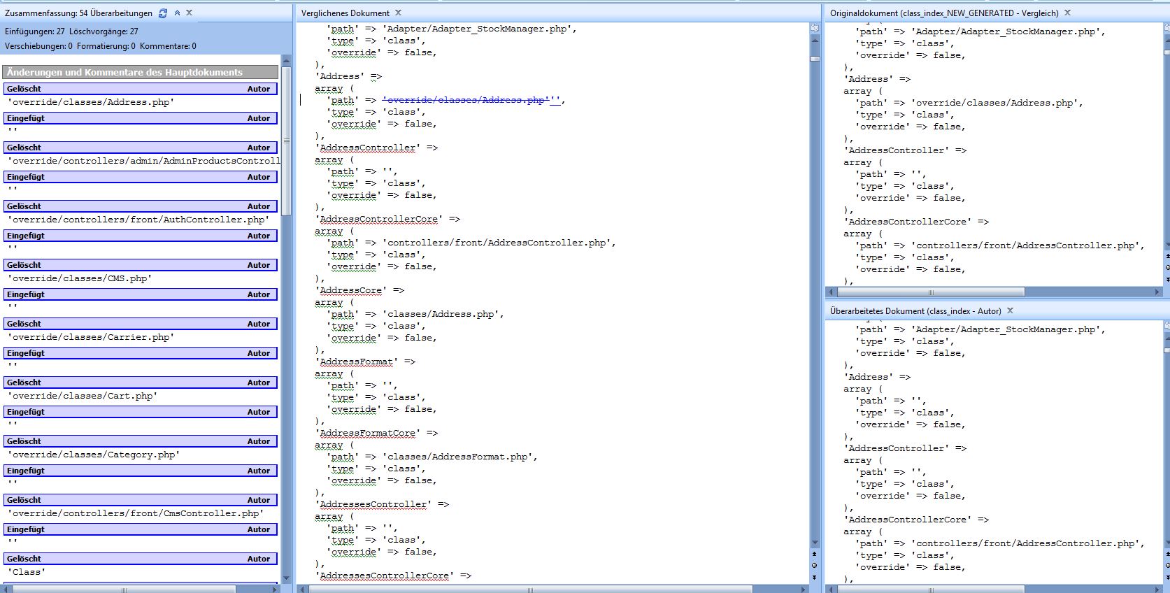

Habe jetzt die "alte" Datei mit der "neu-generierten" Datei in Word verglichen und dabei ist rausgekommen, dass in der "neu-generierten" Datei im Vergleich zur "alten", 27 Einträge gelöscht wurden. D.h. die neue hat 27 "override" Einträge weniger.
Habe einen Screenshot angehängt.
Okay, ich habe jetzt die Unterschiede gefunden...sorry für die "blöde" Frage nun..... Aber was mach ich jetzt mit dem Wissen, bzw. wie finde ich nun den "Übeltäter".
Da diese Overrides (ich unterstelle jetzt mal: sie sind nicht leer) nicht zum Standard-PrestaShop gehören, sind sie offenbar von anderen Modulen angelegt worden.

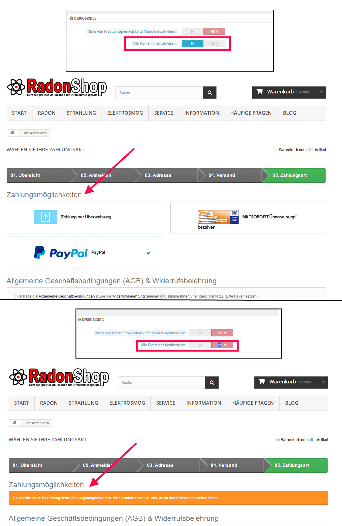

Habe heute morgen das Update von 1.6.1.1 auf 1.6.1.3 gemacht.
Interessanterweise kann ich jetzt den Override aktivieren oder deaktivieren, ohne, dass ich aus dem BACKEND fliege.
Als ich dann den Override deaktiviert habe, ging nun auch endlich mein FAQ Modul !!!  ^_^
Jedoch mache ich aus Sicherheitsgründen nach jedem Update eine "Testbestellung", um zu sehen, ob noch alles geht.
Leider musste ich feststellen, dass es am Ende des Bestellprozess ein Problem gab. Ich konnte keine Bezahlungsmethode auswählen. :(
Dies lag jedoch nicht am Update, sondern am deaktivierten Override. (siehe Bilder).
Gibts dafür ne Lösung ?
Oder ist der einzigste Weg, den was Eleazar schon beschrieben hat ?
