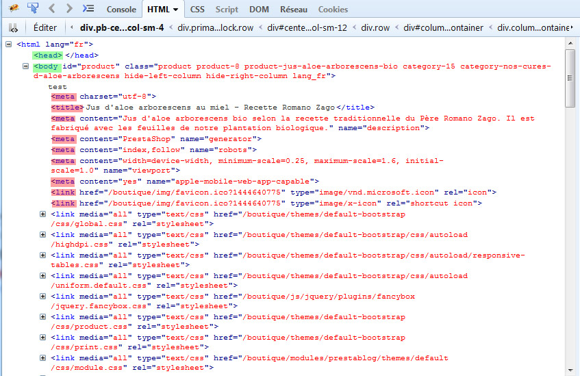

iXs Posted November 2, 2015 Share Posted November 2, 2015 Suis mal réveillé ou le contenu du head se trouve dans le body ? oO Link to comment Share on other sites More sharing options...
coeos.pro Posted November 2, 2015 Share Posted November 2, 2015 1- regarde dans le fichier ileauxplantes.com/classes/product.php 2- regarde dans le fichier ileauxplantes.com/override/classes/product.php 3- dans le back office va dans modules > positions et liste tous les modules (commence par tous ceux qui ne sont pas d'origine, que tu as acheté, ou les modules gratuits autre que prestashop) qui sont greffés sur les hooks : displayRightColumnProduct, displayLeftColumnProduct, displayProductButtons, displayProductTab, displayProductTabContent, displayFooterProduct. Ensuite tu désactives un par un les modules greffés sur ces hooks et tu rafraîchis la page (il faut désactiver tous les caches avant, cache smarty, par fichiers...) pour voir si ça disparaît. Link to comment Share on other sites More sharing options...
coeos.pro Posted November 2, 2015 Share Posted November 2, 2015 Suis mal réveillé ou le contenu du head se trouve dans le body ? oO sur http://www.ileauxplantes.com/boutique/fr/nos-cures-d-aloe-arborescens/8-jus-aloe-arborescens-bio.html je vois bien: test<!DOCTYPE HTML> ... <html lang="fr"> <head> ... </head> <body id="product" class="produc... Link to comment Share on other sites More sharing options...
iXs Posted November 2, 2015 Share Posted November 2, 2015 Regarde dans le body, y a les balises meta, title etc. Link to comment Share on other sites More sharing options...
coeos.pro Posted November 2, 2015 Share Posted November 2, 2015 je ne vois pas de quoi tu parles tu peux mettre le code ? perso je vois <meta itemprop="priceCurrency" content="EUR" /> mais ça c'est normal,mais e ne vois pas de <title> dans le body Link to comment Share on other sites More sharing options...

iXs Posted November 3, 2015 Share Posted November 3, 2015 je ne vois pas de quoi tu parles tu peux mettre le code ? perso je vois <meta itemprop="priceCurrency" content="EUR" /> mais ça c'est normal,mais e ne vois pas de <title> dans le body voilà ( pièce jointe ), pour info le contenu du head est bien revenu à sa place après suppression de l'echo. 1 Link to comment Share on other sites More sharing options...
coeos.pro Posted November 3, 2015 Share Posted November 3, 2015 Hier je ne voyais pas du tout ça, tout était normal et c'était avant la suppression du "test"... Link to comment Share on other sites More sharing options...
iXs Posted November 3, 2015 Share Posted November 3, 2015 ouep, je transmets à Mulder ^^ Link to comment Share on other sites More sharing options...
