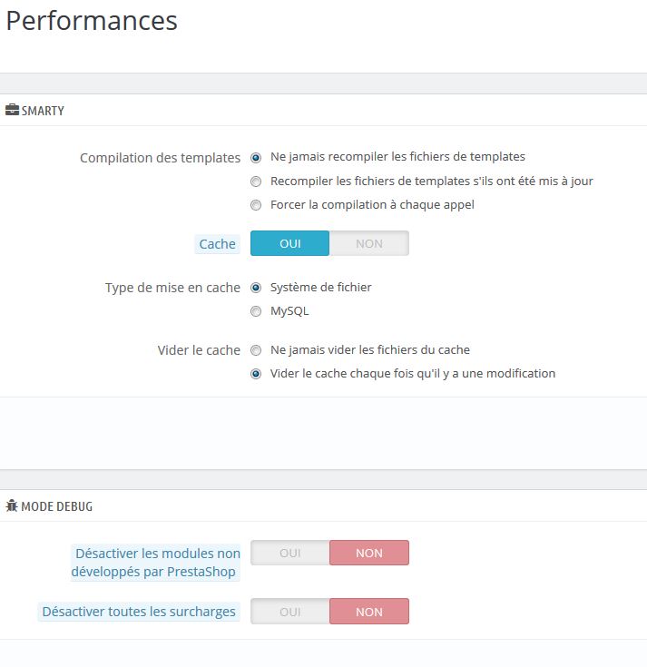

BriceVanZeg Posted November 1, 2015 Share Posted November 1, 2015 Bonjour,As tu effacé le cache.? du BO puis du navigateur.... essaye aussi un ctrl + F5 Bon courage Brice Link to comment Share on other sites More sharing options...
Mediacom87 Posted November 1, 2015 Share Posted November 1, 2015 Donc en gros vous ne pouvez rien enregistrer. la base de données est elle bonne, avec vous, comme le dit BriceVanZeg vider les caches. n'auriez vous pas dépasser vos quotas au niveau base de données ou fichiers ? .... il peut exister tellement de possibilité que la réponse toute faite n'existe pas. Il faut précis sur l'ensemble des actions effectuer. déjà connaitre la configuration de votre page Performances (capture d’écran serait bien). Link to comment Share on other sites More sharing options...
Eolia Posted November 1, 2015 Share Posted November 1, 2015 Cache ET cookies (supprimez-les tous) Essayez également depuis un autre navigateur. Link to comment Share on other sites More sharing options...

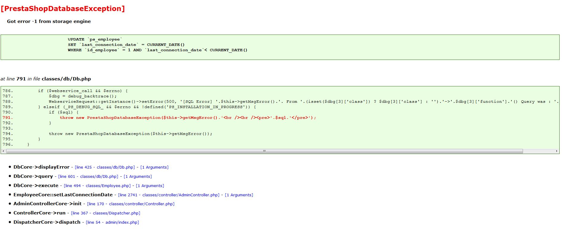

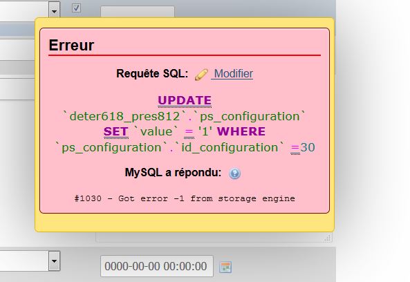

deterreetdesang Posted November 2, 2015 Author Share Posted November 2, 2015 (edited) Activez le mode debug en modifiant cette ligne au début du fichier config/defines.inc.php : define('_PS_MODE_DEV_', false); par define('_PS_MODE_DEV_', true); Refaites le test d'enregistrement de votre IP et dites-nous si une page d'erreur s'affiche. Je me suis donc mise en mode debug, par Filezilla, et j'ai refait le test d'enregistrement de mon IP, voici en capture d'écran ce que j'obtiens comme erreur : Edited November 2, 2015 by deterreetdesang (see edit history) Link to comment Share on other sites More sharing options...
Eolia Posted November 2, 2015 Share Posted November 2, 2015 Vous avez un gros souci de connexion entre votre serveur sql et Prestashop. J'ai répondu à votre MP^^ Link to comment Share on other sites More sharing options...
deterreetdesang Posted November 2, 2015 Author Share Posted November 2, 2015 Mais comme ça du jour au lendemain, c'est dingue ! Je dois reconnaitre que le BO de Prestashop depuis quelques semaines que je travaille dessus, a toujours été lent à charger les pages. J'ai envoyé un message à mon hébergeur pour voir. Je vous ai répondu aussi en MP. Link to comment Share on other sites More sharing options...

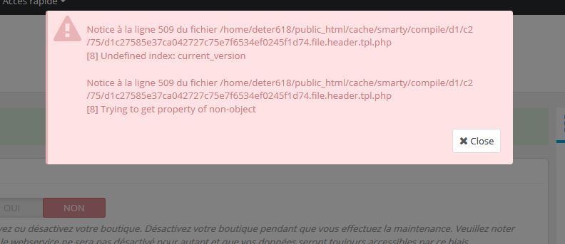

deterreetdesang Posted November 2, 2015 Author Share Posted November 2, 2015 Pour info pour tout le monde, j'ai adressé un message à mon hébergeur, suite aux tests que Eolia a réalisé pour moi en MP. Je vois de nouveau ma boutique, et l'enregistrement de l'IP a fonctionné, génial, bonne nouvelle ! ! MERCI ! J'ai juste eu cette fenêtre d'erreur, après l'enregistrement de l'IP dans le BO, je vous mets la capture au cas où pour tous. Moi aussi j'ai pensé que mon hébergeur pouvait être responsable... Je vous remercie encore chaleureusement pour votre aide à tous, si vous le permettez avant d'afficher RESOLU, j'attends d'une part la réponse de l'hébergeur HostPapa, et d'autre part de voir si ça continue à bien tourner ou si ça replante. A plus tard, excellent lundi à tous ! Allez "tè vé" comme on dit ici dans le sud, je vous embrasse ! Link to comment Share on other sites More sharing options...
Broceliande Posted November 2, 2015 Share Posted November 2, 2015 Pour info pour tout le monde, j'ai adressé un message à mon hébergeur, suite aux tests que Eolia a réalisé pour moi en MP. Je vois de nouveau ma boutique, et l'enregistrement de l'IP a fonctionné, génial, bonne nouvelle ! ! MERCI ! J'ai juste eu cette fenêtre d'erreur, après l'enregistrement de l'IP dans le BO, je vous mets la capture au cas où pour tous. Moi aussi j'ai pensé que mon hébergeur pouvait être responsable... Message erreur apres enregistrement IP dans BO de PS.JPG Je vous remercie encore chaleureusement pour votre aide à tous, si vous le permettez avant d'afficher RESOLU, j'attends d'une part la réponse de l'hébergeur HostPapa, et d'autre part de voir si ça continue à bien tourner ou si ça replante. A plus tard, excellent lundi à tous ! Allez "tè vé" comme on dit ici dans le sud, je vous embrasse ! L'erreur -1 sur une bdd mysql est le plus souvent un manque d'espace disque. Sur un hébergement maladroitement configuré on se retrouve parfois avec un stockage de mysql sur la plus petite partition. Il est également possible que ton hébergeur ait atteint les limites de son disque partagé entre ses différents sites... pas très glop... Pour les notices penses à inverser la manip proposée par Eolia pour activer le debug : fichier config/defines.inc.php retablir : define('_PS_MODE_DEV_', false); Link to comment Share on other sites More sharing options...
deterreetdesang Posted November 2, 2015 Author Share Posted November 2, 2015 L'erreur -1 sur une bdd mysql est le plus souvent un manque d'espace disque. Sur un hébergement maladroitement configuré on se retrouve parfois avec un stockage de mysql sur la plus petite partition. Il est également possible que ton hébergeur ait atteint les limites de son disque partagé entre ses différents sites... pas très glop... Pour les notices penses à inverser la manip proposée par Eolia pour activer le debug : Bonjour Brocéliande, oui effectivement i'm stupid, j'avais oublié de remettre à "false". C'est fait. Tout semble fonctionner j'ai par exemple essayer d'ajouter un nouveau produit, cela fonctionne. Il semble y avoir un problème au niveau du logo, que je ne peux plus enregistrer et qui affiche une image avec point d'interrogation maintenant à la place, comme si le chemin d'accès était introuvable. D'ailleurs quand mon problème a commencé au départ, la dernière modif que j'avais effectué était justement de changer mon logo, qui est en png24. Pour l'espace disque à priori je suis en illimité on verra ce que me répond l'hébergeur. Pour finir, le BO est toujours lent chez moi quand je fais une modif, un enregistrement, un changement d'onglet cela met au moins 10 à 15 s pour recharger la page à chaque fois ! Que veux tu dire par : "Sur un hébergement maladroitement configuré...", ce qui est peut-être mon cas, car je suis novice en la matière, moi je sais faire de la mise en page, utiliser Photoshop, retravailler les images etc. , enfin bref par contre tout ce qui concerne les BDD, les serveurs, etc je ne connais pas assez encore ! Merci de ta participation... Link to comment Share on other sites More sharing options...

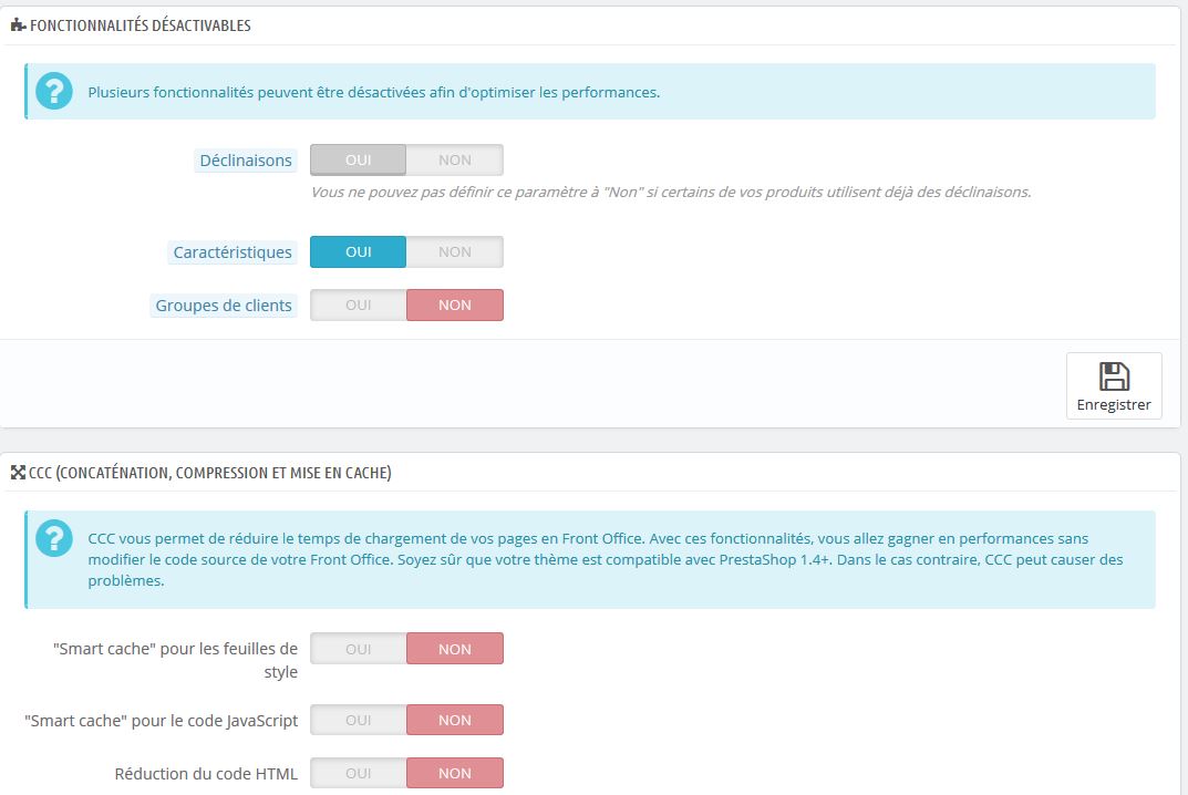

Broceliande Posted November 2, 2015 Share Posted November 2, 2015 Pour finir, le BO est toujours lent chez moi quand je fais une modif, un enregistrement, un changement d'onglet cela met au moins 10 à 15 s pour recharger la page à chaque fois ! Que veux tu dire par : "Sur un hébergement maladroitement configuré...", ce qui est peut-être mon cas, car je suis novice en la matière, moi je sais faire de la mise en page, utiliser Photoshop, retravailler les images etc. , enfin bref par contre tout ce qui concerne les BDD, les serveurs, etc je ne connais pas assez encore ! Par "Hébergement mal configuré" , j'entendais un dédié sur lequel on aurait laissé les données du serveur mysql sur la partition système, qui est généralement sous-dimensionnée par rapport aux autres. Il arrive également d'avoir cette erreur lorsque la partition système est pleine (de logs le plus souvent) Il existe des apprentis hébergeurs qui commettent cette erreur... Il se peut également que tu sois sur une machine virtuelle et que l'espace physique alloué à la partition abritant les données soit arrivée à son "trop plein" Dans tous les cas tu n'y peux absolument rien , c'est du ressort et du devoir de ton hébergeur de faire en sorte que ce type d'erreur n'arrive pas. Pour ma part je penche pour le cas de figure "partition racine pleine", et il semble que ton hébergeur soit intervenu sans quoi l'erreur aurait persisté. Link to comment Share on other sites More sharing options...
deterreetdesang Posted November 3, 2015 Author Share Posted November 3, 2015 En effet intéressant ce que tu racontes Brocéliande, je te remercie pour ces informations. Tout le monde est d'accord ? Je ne suis pas capable d'évaluer tout cela. Je n'ai donc plus qu'à trouver un autre hébergeur alors, sauf que je ne pourrai le quitter qu'en septembre 2016 puisque l'abo est payé d'avance pour un an ! UN GRAND MERCI A TOUS ENCORE, j'ai pu récupérer l'accès au site et le sortir de maintenance. D'autres soucis persistent comme la lenteur du BO, l'impossibilité d'enregistrer mon logo qui ne s'affiche plus, et laisse une image avec un point d'interrogation à la place, je vais essayer de me débrouiller, et on ne va pas mélanger tous les sujets, je vais donc afficher "RÉSOLU" sur ce post. Bonne continuation à vous, à bientôt, je n'hésiterai pas à faire appel à vos compétences la prochaine fois. 1 Link to comment Share on other sites More sharing options...

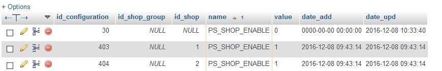

OS-Consultant Posted December 8, 2016 Share Posted December 8, 2016 Après avoir rencontré le même problème, j'ajoute ma petit participation. A la suite d'un upgrade par le module, de la version 1.6.1.5 en 1.6.1.10, durant lequel il avait fallu mettre en maintenance le site, il m'était impossible de retirer ce mode. La page d'admin du mode maintenance fonctionnait bien, et m'indiquait que le site était actif, ou en maintenance, selon ce que je validais. Par contre, le site restait en maintenance. Je travaillais sur un site que je n'avais pas configuré moi-même. Après investigations, je me suis rendu compte que le mode multisite avait été activé, et qu'un 2eme shop avait été défini. Du coup, dans la BDD, il y avait 3 lignes PS_SHOP_ENABLE, dont les 2 dernière étaient à 0. Le passage en mode actif/maintenance dans l'admin ne modifie que la première valeur !!! Au final, activer ou désactiver le mode maintenance depuis l'admin ne modifie qu'une valeur, la première, alors que le module d'upgrade place bien toutes les valeurs à 0. Conclusion: ATTENTION POUR LES SITES EN MULTIBOUTIQUES !!! Le passage en mode maintenance dans 'admin ne les met pas en maintenance. Il faut les faire à la main dans la BDD... Link to comment Share on other sites More sharing options...
Mediacom87 Posted December 8, 2016 Share Posted December 8, 2016 Après avoir rencontré le même problème, j'ajoute ma petit participation. A la suite d'un upgrade par le module, de la version 1.6.1.5 en 1.6.1.10, durant lequel il avait fallu mettre en maintenance le site, il m'était impossible de retirer ce mode. La page d'admin du mode maintenance fonctionnait bien, et m'indiquait que le site était actif, ou en maintenance, selon ce que je validais. Par contre, le site restait en maintenance. Je travaillais sur un site que je n'avais pas configuré moi-même. Après investigations, je me suis rendu compte que le mode multisite avait été activé, et qu'un 2eme shop avait été défini. Du coup, dans la BDD, il y avait 3 lignes PS_SHOP_ENABLE, dont les 2 dernière étaient à 0. Le passage en mode actif/maintenance dans l'admin ne modifie que la première valeur !!! tempo.jpg Au final, activer ou désactiver le mode maintenance depuis l'admin ne modifie qu'une valeur, la première, alors que le module d'upgrade place bien toutes les valeurs à 0. Conclusion: ATTENTION POUR LES SITES EN MULTIBOUTIQUES !!! Le passage en mode maintenance dans 'admin ne les met pas en maintenance. Il faut les faire à la main dans la BDD... Là le soucis est plus profond, c'est surtout que le nettoyage de la base n'est pas bien fait lors du retrait du mode multi boutique ou de l'effacement de la moindre boutique. Comme pour l'ajout retrait de langue. Link to comment Share on other sites More sharing options...
Broceliande Posted December 8, 2016 Share Posted December 8, 2016 Après avoir rencontré le même problème, j'ajoute ma petit participation. A la suite d'un upgrade par le module, de la version 1.6.1.5 en 1.6.1.10, durant lequel il avait fallu mettre en maintenance le site, il m'était impossible de retirer ce mode. La page d'admin du mode maintenance fonctionnait bien, et m'indiquait que le site était actif, ou en maintenance, selon ce que je validais. Par contre, le site restait en maintenance. Je travaillais sur un site que je n'avais pas configuré moi-même. Après investigations, je me suis rendu compte que le mode multisite avait été activé, et qu'un 2eme shop avait été défini. Du coup, dans la BDD, il y avait 3 lignes PS_SHOP_ENABLE, dont les 2 dernière étaient à 0. Le passage en mode actif/maintenance dans l'admin ne modifie que la première valeur !!! tempo.jpg Au final, activer ou désactiver le mode maintenance depuis l'admin ne modifie qu'une valeur, la première, alors que le module d'upgrade place bien toutes les valeurs à 0. Conclusion: ATTENTION POUR LES SITES EN MULTIBOUTIQUES !!! Le passage en mode maintenance dans 'admin ne les met pas en maintenance. Il faut les faire à la main dans la BDD... Ce n'est pas tout à fait exact : Pour les sites en multiboutique, il faut enregistrer la config pour chaque boutique...Il n'est pas nécessaire de le faire en base, juste de sélectionner chaque boutique dans le selecteur de boutiques et enregistrer la config pour le contexte courant. Link to comment Share on other sites More sharing options...
Mediacom87 Posted December 8, 2016 Share Posted December 8, 2016 Ce n'est pas tout à fait exact : Pour les sites en multiboutique, il faut enregistrer la config pour chaque boutique...Il n'est pas nécessaire de le faire en base, juste de sélectionner chaque boutique dans le selecteur de boutiques et enregistrer la config pour le contexte courant. sauf si le mode multi boutique est fermé depuis. Link to comment Share on other sites More sharing options...
