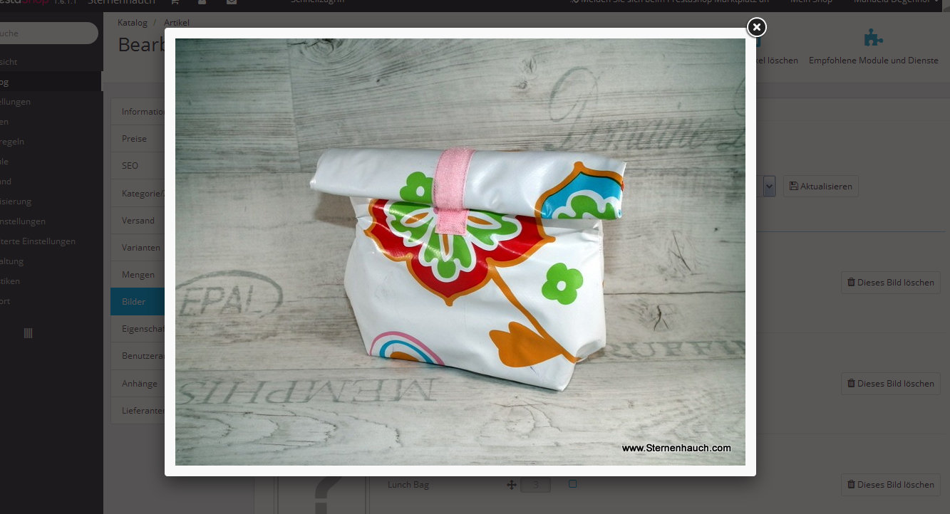

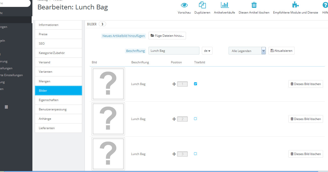

samaria Posted October 30, 2015 Share Posted October 30, 2015 Ich hänge mich hier an das Problem gerne dran. Im Shop und im kleinen Vorschaubild im Adminbereich wird mir ein Fragezeichen angezeigt anstelle des Bildes. Klicke ich auf das Bild drauf wird mir aber das Bild im Adminbereich angezeigt. 1.6.1.1 Version habe ich Tamplate nutze ich auch das Standart Die Bilder habe ich verkleinert auf 800x600 Pixel 335 KB Der aller erste Artikel den ich eingefügt habe funktioniert aber der Rest nicht. Bin total ratlos. Vielleicht kann mir wer helfen? Link to comment Share on other sites More sharing options...
eleazar Posted October 30, 2015 Share Posted October 30, 2015 Das liegt daran, dass die Vorschaubilder (Thumbnails) nicht zur Verfügung stehen. Die kann man einfach neu generieren unter Voreinstellungen --> Bilder --> [Sektion:] Wiederherstellen der Vorschaubilder Link to comment Share on other sites More sharing options...
eleazar Posted October 30, 2015 Share Posted October 30, 2015 Und du bist sicher, dass es kein Cache-Problem ist? Link to comment Share on other sites More sharing options...
samaria Posted October 30, 2015 Author Share Posted October 30, 2015 Das hab ich schon gemacht. Hat nichts geändert. Link to comment Share on other sites More sharing options...
Whiley Posted October 31, 2015 Share Posted October 31, 2015 Hallo samaria, bitte immer einen neuen Topic aufmachen, zumal dein Problem ja nichts mit dem des ursprüglichen Fragestellers zu tun hat. Ich habe die Posts, die dein Problem betreffen, abgetrennt. Grüsse Whiley Link to comment Share on other sites More sharing options...
Whiley Posted October 31, 2015 Share Posted October 31, 2015 Klicke ich auf das Bild drauf wird mir aber das Bild im Adminbereich angezeigt. Das deutet ja darauf hin, daß zb die kleine Vorschau Version (small_default.jpg) des Bildes nicht erzeugt wurde. Prüfe also zunächst ob die Bilder wirklich vorhanden sind: Über FTP im Ordner /img/p/ gibt es verschiedene Unterordner (du erkennst die Logik sofort) dort müsste dan zum Beispiel im Ordner /img/p/1/1 das Bild 11-small_default.jpg vorhanden sein. Sind diese Bilder da? Grüsse Whiley Link to comment Share on other sites More sharing options...
