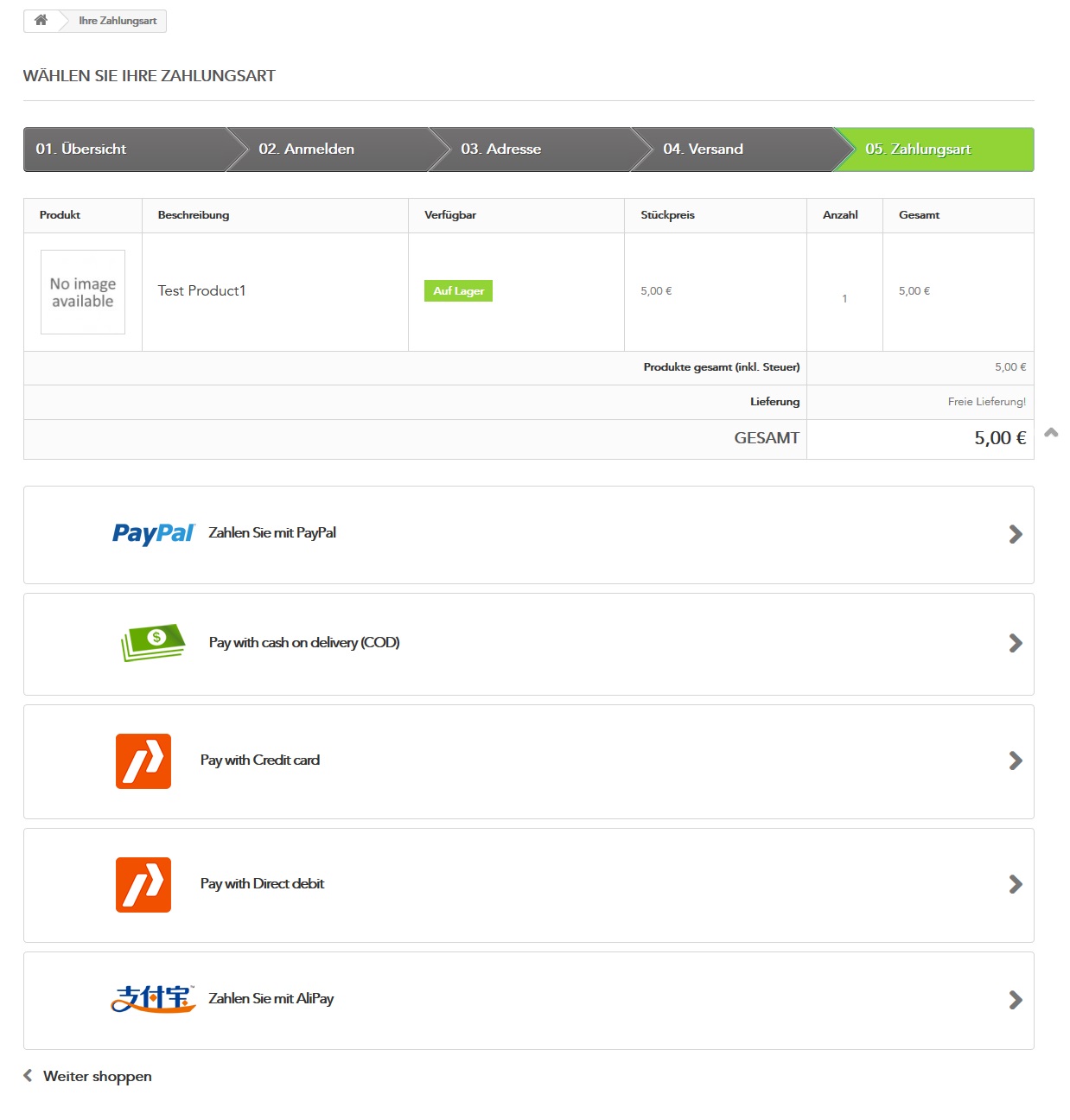

NilsvanDoorn Posted October 29, 2015 Author Share Posted October 29, 2015 Super, Danke! Also so sieht das bei mir aus (siehe unten) ...ich hab a) die Adresse nicht auf der letzten Seite noch mal angezeigt (sondern nur in Schritt 3) und auch keinen Bestell- Button (der ist da, wenn ich z.B. auf COD druecke, dann im naechsten Schritt). Ich versteh auch nicht, wie ein Bestell- Button vor z.B. PayPal sein kann. Auf allen Websites, auf denen ich selber bestellt habe, klicke ich auf PayPal, und werde dann erst mal direkt zu PayPal zur Zahlung weitergeleitet. Sorry fuer dumme Fragen...fuer alle klugen Antworten bin ich dankbar! Link to comment Share on other sites More sharing options...

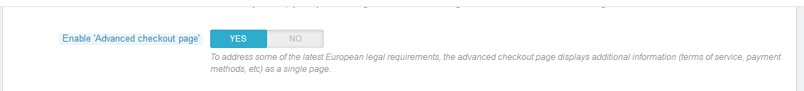

NilsvanDoorn Posted October 29, 2015 Author Share Posted October 29, 2015 Danke! Koenntest Du mir noch 'nen screen shot schicken? Mein back office ist in Englisch...vielleicht seh' ich aber auch einfach den Wald vor Baeumen nicht...ist dass die Funktion "advanced check out page"? Es geht ja um das hier...https://www.prestashop.com/blog/de/headline-rechtskonfiguration-von-mit-prestashop-1-6-1-0/ Die Option „Aktiviere One-Page-Checkout“ ist die wichtigste Einstellung des Moduls und hat übrigens gar nichts mit dem One-Page-Checkout (Ein-Schritt-Bestellvorgang) zu tun, sondern ermöglicht erst die abschließende Bestellseite / Bestellübersicht am Ende des Bestellvorgangs und verändert einige Stellen während des Checkouts. Link to comment Share on other sites More sharing options...
dusticelli Posted October 29, 2015 Share Posted October 29, 2015 Bitteschön http://awesomescreenshot.com/0c15d3hpb2 http://awesomescreenshot.com/0025d3hw60 Link to comment Share on other sites More sharing options...
Whiley Posted October 29, 2015 Share Posted October 29, 2015 Hallo NilsVanDoorn, das geht auch mit dem 5-Schritte Bestellvorgang. Du musst beim Modul "Europäische Rechtssicherheit" unter "Zusatzoptionen" Bestellübersicht aktivieren auf "Ja" stellen und dann den Cache löschen. Wie das aussieht kannst du dir auch im Demoshop anschauen. Grüsse Whiley Link to comment Share on other sites More sharing options...
NilsvanDoorn Posted November 3, 2015 Author Share Posted November 3, 2015 Erst mal vielen Dank fuer die Hinweise & Hilfe. Auf meiner Seite wird jetzt der check out Prozess richtig durch das EU compliance Modul angezeigt. Da gab es anscheinend ein Problem mit einem der Zahlungsmodule, nachdem dass ausgeschaltet wurde, wurde auch der check out richtig angezeigt. Link to comment Share on other sites More sharing options...
