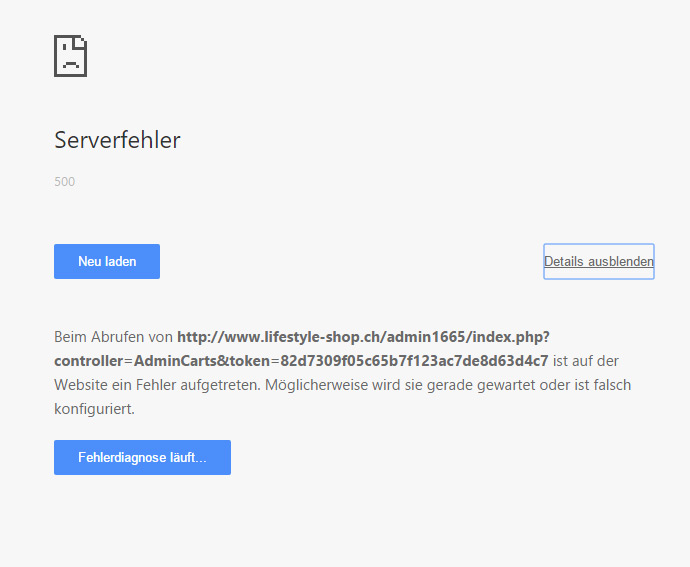

Birel34 Posted October 28, 2015 Author Share Posted October 28, 2015 Hallo Kulli musst kurz schmunzeln... jetzt habe ich erneut auf "false" umgestellt und nun bekommen ich mit dem Google Chrom folgende Meldung: Link to comment Share on other sites More sharing options...

kulli Posted October 29, 2015 Share Posted October 29, 2015 (edited) Willkommen stempelchen die fehlermeldung deutet auf ein inkompatibles modul hin das in den Warenkorb eingreift (ovveride/classe/cart.php) aber bitte die Forenregeln beachten und dafür einen extrathread aufmachen, dam man sonst ganz dureinander kommt; birel34: die chrome-fehlermeldung hat nicht mit dem debug-modus zu tun; da stimmt grundsätzlich etwas nicht, was durchaus auch den/die anderen Fehler verursacht versuche mal die htaccess neu zu generieren: htaccess neu generieren:Voreinstellungen -> SEO & URL -> URL-Einstelleungen benutzerfreundliche URL auf Nein, speichern; per ftp die htaccess im Root löschen; benutzerfreundliche URL wieder auf ja und speichern. Edited October 29, 2015 by kulli (see edit history) Link to comment Share on other sites More sharing options...
