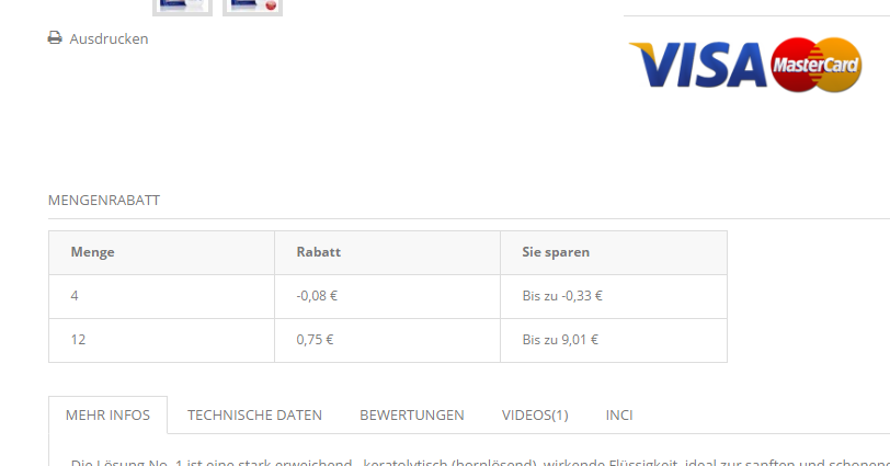

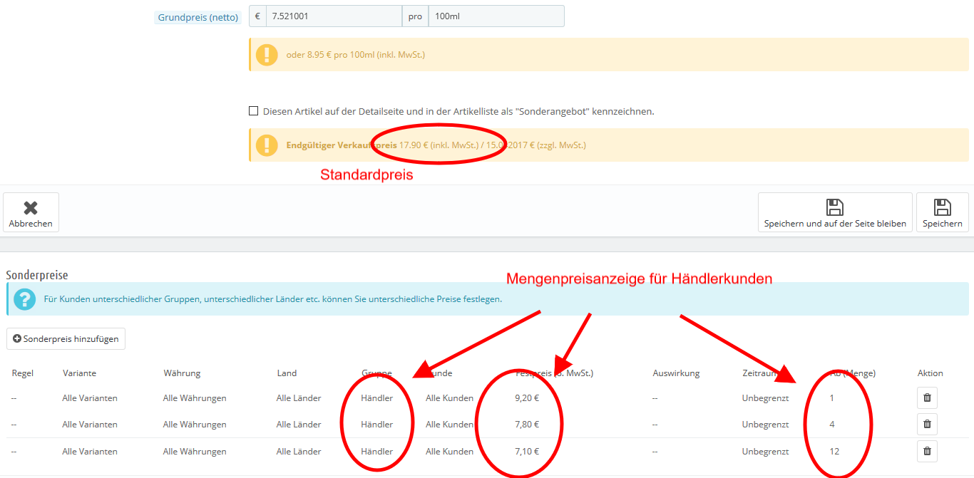

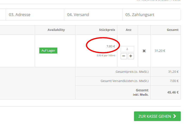

dusticelli Posted November 9, 2015 Author Share Posted November 9, 2015 Hi Leute, muss hier nochmal pushen, schließlich will ich doch meinen neuen Presta nach vorne bringen. Ich habe folgende Preisstruktur für einen Artikel hinterlegt Wenn ich mir das dann im Frontend ansehe bekomme ich leichten Schüttelfrost Jetzt könnte man ja annehmen, dass es so nicht geht, wie ich die Preise eingetragen habe, aber das geht sehr wohl denn im Warenkorb ist die Welt wieder in Ordnung Also, was soll ich denn da jetzt machen? Gibt es dafür irgendeine Hilfestellung? Link to comment Share on other sites More sharing options...

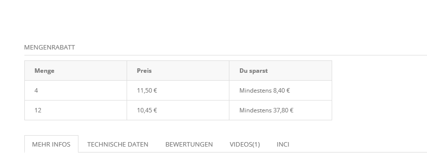

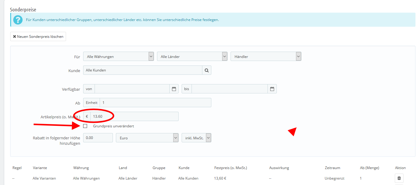

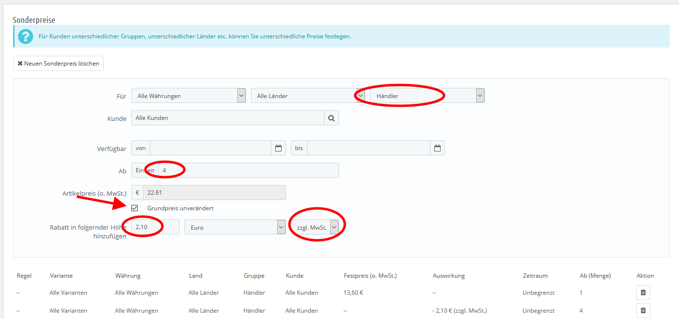

dusticelli Posted December 5, 2015 Author Share Posted December 5, 2015 Egal was ich mache, Entweder die Anzeige in der Tabelle "Mengenrabatt" stimmt nicht, oder aber die Berechnung der Produkte im Warenkorb, bei entsprechender Anzahl. Hier gibt es offenbar einen Logikbruch im System?! Ich habe inzwischen rausgefunden, wie Presta die Darstellung von Staffelpreisen für Nettokunden eingegeben haben möchte, so dass die Berechnung und Verwendung der Staffelpreise und auch die Darstellung in der Tabelle funktioniert: Und zwar gibt man den ersten Preis Für die Nettokunden in das Feld Grundpreis ein, dabei darauf achten dass das Häkchen bei "Grundpreis unverändert" deaktiviert ist, und die Preise immer mit einem Punkt eingegeben werden Bei den nächsten Staffeln muss man dann nur den Nachlass auf den zuvor eingegeben Grundpreis für den Nettokunden als Rabatt definieren. Im Beispiel zahlt der Nettokunde für 1 Stück 13,60€. Wenn er nun 4 Stück nimmt, dann soll er nur 11,50€ zahlen. Also reduziert sich der Grundpreis um 2,10€. Auch hier darauf achten dass die Werte mit einem Punkt = 2.10€ und nicht mit einem Komma = 2,10€ eingegeben werden: Dann klappt es auch mit der Darstellung Link to comment Share on other sites More sharing options...
