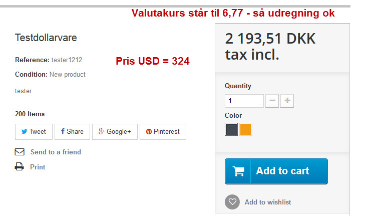

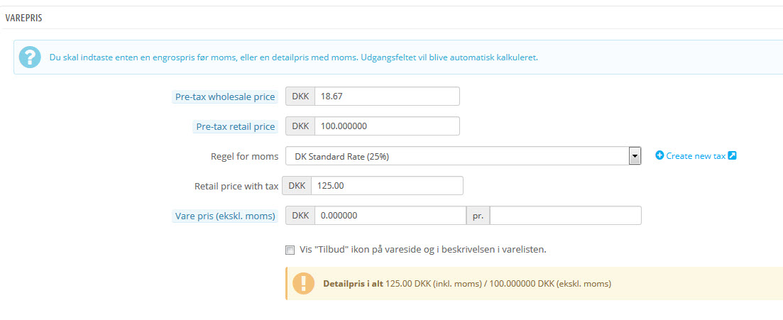

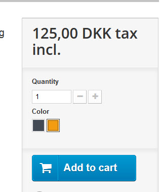

Prestafan1234 Posted October 24, 2015 Share Posted October 24, 2015 (edited) Hmm.. Prestafan1234, Jeg er ikke helt sikker på at du har ret i din påstand. For lad os antage at jeg ønsker at have 2 valuta'er i shoppen, som i dette tilfælde er DKK og USD, så kan jeg jo ikke taste beløbet ind 2 gange, men kun 1 gang, hvor shoppen så beregner om til sekundær valuta?! Ja, det er selvfølgelig muligt at have flere valutaer i shoppen. Det jeg gerne ville tjekke var, om fejlen skete pga. momsregler eller andet. Nu har jeg tjekket i min testshop - som er en lidt ældre version nemlig 1.6.0.14. Jeg kan ikke genskabe din fejl. Priser blev i øvrigt ikke slettet (det mener jeg, at de gjorde i tidligere versioner), de får blot nyt valutasymbol - og omregnes dermed ikke, så 100 DKK står som 100 USD efter skiftet Dansk valuta Oprettelse af varianter uden indvirkning på pris Slutpris i shop - OK Skift til USD som standardvaluta i shop - samme vare - pris omregnes korrekt Opret ny vare med samme pris som i dit eksempel - oprettelse af to varianter uden indvirkning på pris. Resultat OK Konklusion: Enten er der "et eller andet" forkert i din opsætning, eller også er det en bug i version 1.6.11. Jeg har ikke lige mulighed for at lave samme manøvre i nyeste version, før jeg installerer ny testshop. Edited October 24, 2015 by Prestafan1234 (see edit history) Link to comment Share on other sites More sharing options...

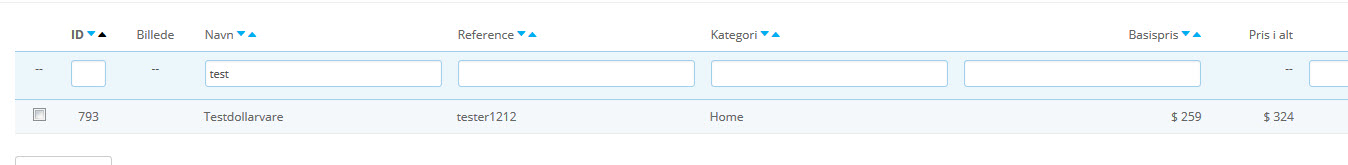

Prestafan1234 Posted October 24, 2015 Share Posted October 24, 2015 Din varepris er da heller ikke rigtig (324 USD er ike 1723 kroner omregnet, heller ikke med din kurs?) Har aldrig brugt funktionen stk. pris (det er forholdsvis ny funktionalitet). Tjekker hvad der sker i min testshop med den... Link to comment Share on other sites More sharing options...
OYLSB ~ Leif B. Posted October 24, 2015 Author Share Posted October 24, 2015 Det er Pre-tax retail price der ligger til grund for prisen 259,20 * 6,65 = 1.723,68 :-) Link to comment Share on other sites More sharing options...
