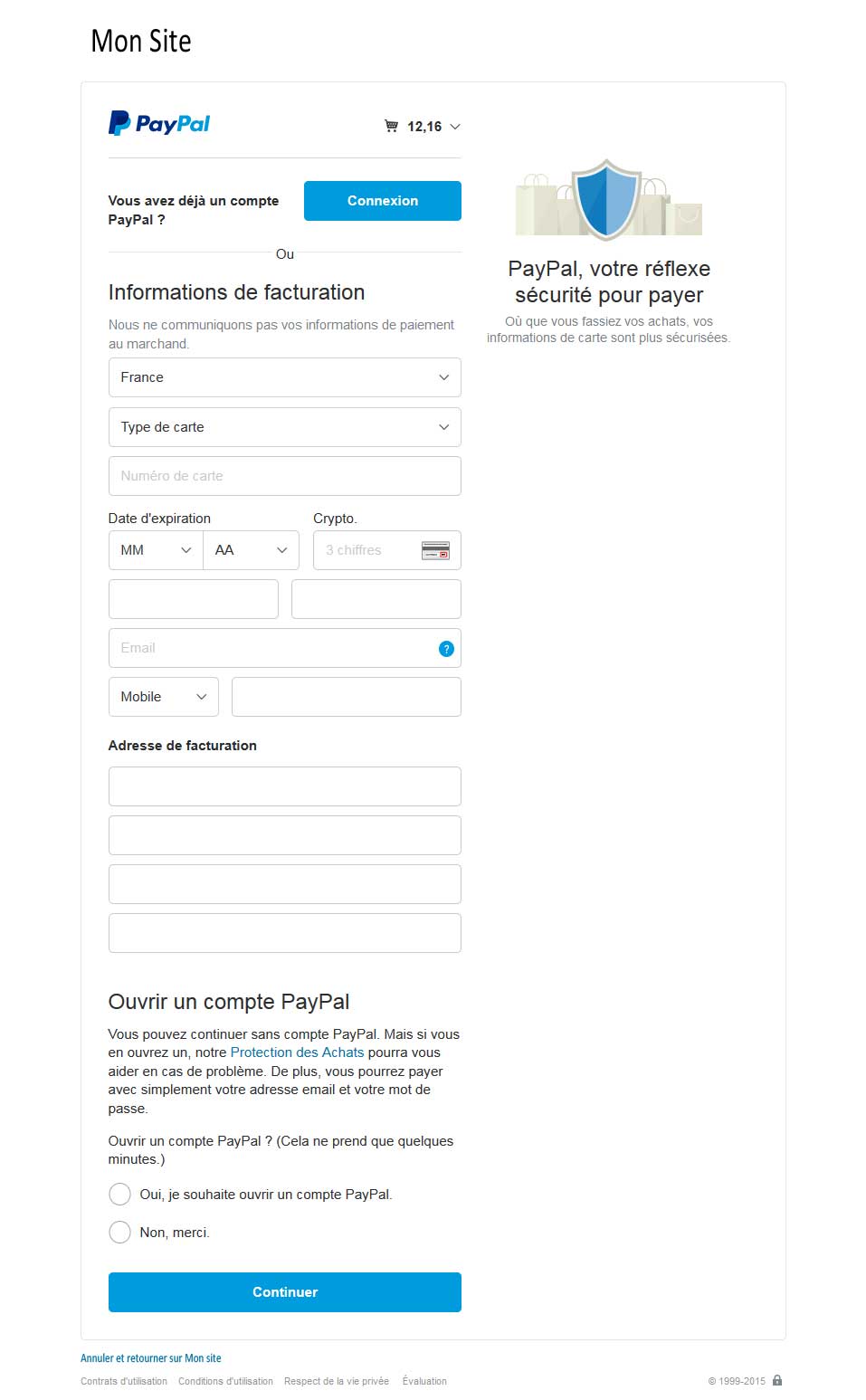

Voilà le type d'url sur laquelle il faudrait arriver :
https://www.paypal.com/be/cgi-bin/merchantpaymentweb
Voici ce que ca me donne :
http://postimg.org/image/3nfk2c4jn/
Merci Skumbabs pour ton Url.
Je viens de refaire plusieurs tests et cela fonctionne correctement.

Pour un panier de 12,16€, j'arrive bien sur le formulaire de CB de Paypal :

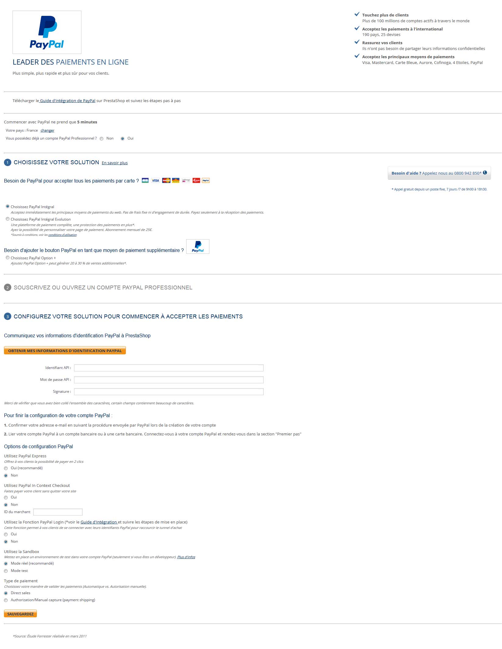

Voici ma configuration du module Paypal :
Il te faut mettre tes :
1) Identifiant API :
2) Mot de passe API :
3) Signature :
Cela te permettra de comparer avec ta config.

Gildan, voici mes options :
Utilisez PayPal Express : oui
Utilisez PayPal In Context Checkout : non
Utilisez la Fonction PayPal Login : non
Utilisez la Sandbox : Mode réel
Type de paiement :Direct sales
Les autres modes de paiement fonctionnent (chèque / virement) ? Y a-t-il eu des développements spécifiques ?
